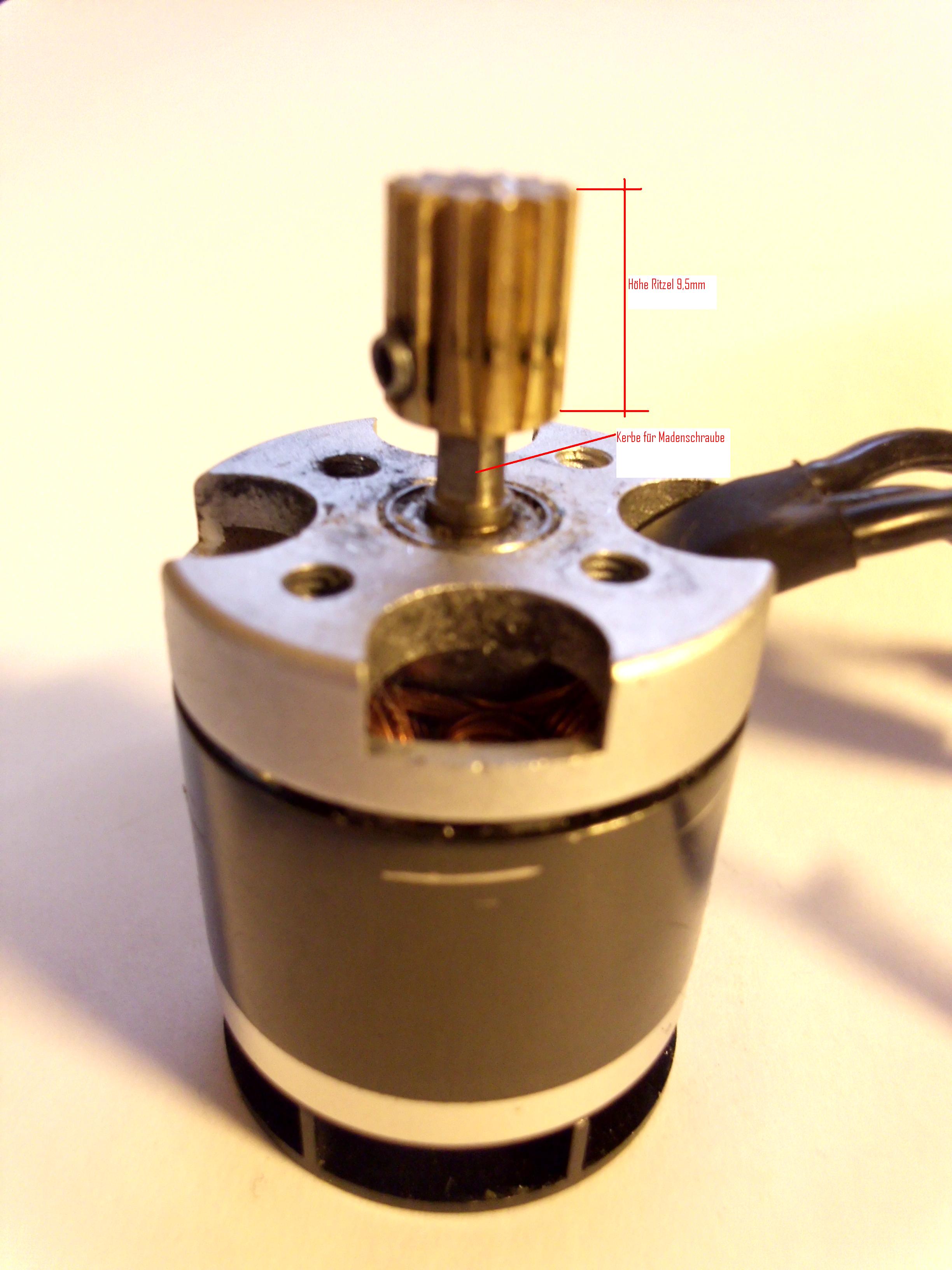

Hallo liebe User,
Ich befinde mich zur Zeit im Aufbau eines neuen 450er Helis. Ich möchte die Elektronik meines alten Helis weiterverwenden.
Nun habe ich ein Problem mit meinem Ritzel (13 Zähne, Höhe 9,5 mm, Bohrung 3,5 mm). An der Motorwelle befindet sich im unteren Bereich eine Kerbe, in die die Madenschraube geschraubt wird.
Motor T Rex 450 (3).JPG (417.99 KiB) 936 mal betrachtet
Ich muss das Ritzel aber bis zum oberen Wellenende (ca. 5mm) schieben und fixieren, weil sonst das Ritzel nicht ins HZR greift. In diesem Bereich ist aber keine Kerbe vorhanden
Motor T Rex 450.JPG (2.99 MiB) 935 mal betrachtet
Gibt es längere Ritzel (bräuchte ein 15 mm langes) dass auf den 450er passt oder kann ich mir in die Motorwelle eine neue Kerbe schleifen (Unwucht?) :?:

ich hatte bei einem Scorpion Motor das gleiche Problem, habe einfach vorsichtig eine Kerbe eingeschliffen, fertig.
Ich sehe da kein Problem.

#4 Re: Welches Ritzel für 450er Motor ?
kortos hat geschrieben: ich hatte bei einem Scorpion Motor das gleiche Problem, habe einfach vorsichtig eine Kerbe eingeschliffen, fertig.
Aber bitte den Motor gut abkleben, nicht das dort die Metallspäne rein fallen!!!!!!!!!! Auch hinten!!!!!!!!!!!!!
KoaxKalli hat geschrieben:In diesem Bereich ist aber keine Kerbe vorhanden
Einfach mit einem Dremel oder ähnlichem die vorhandenen Abflachung weiter führen.
