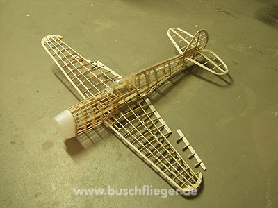

Da es jetzt richtig kalt und Winterlich wird hab ich
mir für die langen Winterabende ein Gedultspuzzle bestellt.
Ich weiß das hatt nix mit Heli´s zu tun aber ich hoffe das es meinen
Heli-flug-entzug etwas lindert :wink:

Macht zwar tierisch spaß mit dem rippen- und holmbau, ist aber wie du dir sicherlich schon denken kannst sehr sehr sehr aufwändig...
also das ist wirklich was für seeeeeeeeehr laaaaaaange Winterabende :D
macht aber trotzdem spaß :)
den wünsche ich dir auch damit :lol:
gruß, Flo

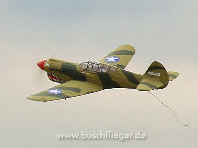

@Flo
Japp ich wieß was ich mir da aufhalse aber nachdem ich diese Spitfire
gesehen hab und über die P40 gestolpert bin :oops:
Wenn ich die erstmal in der Luft hab und weiß wie´s geht kommt diese hier dran:

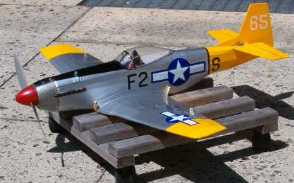

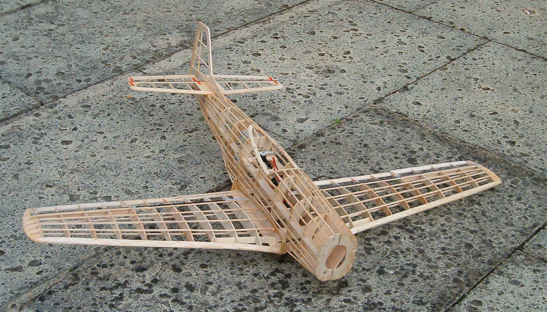

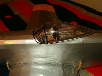

Na, da wünsche ich Dir mal Viel Spaß "und immer einen frischen Staubsaugerbeutel" - habe sowohl Gogis Spit schon fliegen sehen als auch mal ne Guillows-Mustang gebaut und natürlich auch geflogen - traumhaftt!
(und ca 40-60h bis sie fliegt gehen schon rum!)
Edit: und Maacis P40 geht natürlich auch hammerhaft gut!
Grüße Wolfgang
Rohbau - 80cm SW - 42gr!
Bespannt, Flugfertig
ER fliegt immer mit!

Hi Wolfgang
Cool da kann ich Dich ja zu tips fragen wenn ich verzweifel...
Die P40 ist auch ein Guillows Bausatz.
Ich war total hin und her ob´s die Mustang oder ihr vorgänger wird.
Aber Deine Mustang sieht super aus... Mist jetzt hätt ich doch lieber die?!
Was für einen Antrieb hast Du verbaut?

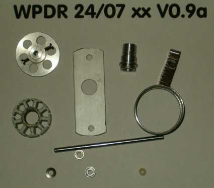

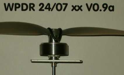

Beitrag von ER Corvulus »
Einen Selbstbau "Doppelwopper": 24x7er Stator, Glocke mit viel Eisen drauf und 14x0,7 im Dreieck an 2s720er KoKams.
Aber in dem Vieo wars noch der "kleine Axi" 2204/54? mit ner 9x3,8
Ist die P40 gelasert oder gestanzt?
Edit: die kleine GeeBee ist auch aus Holz - von HERR (und fliegt irre flott und nervös - wie das Vorbild)
Grüße Wolfgang
Drehteile und Stator, Prop ist ein 8x6
fertiger Motor
fertiger Motor

Hi Wolfgang,
heißt das, Deine Mustang hat gar kein Seitenruder? Auf dem Foto habe ich zumindest
auch keines gesehen.
Was bleibt denn von so einem Modell, wenn man es crasht? Ist das überhaupt noch
reparabel?
Mir geht's zwar auch um den Spaß am Bau, aber fliegen will ich das Ding ja trotzdem ;-)
