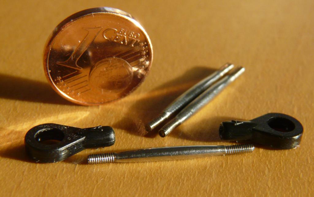

meine Gestänge baue ich mir auch schon eine Weile selbst. Zum einen traue ich den dünnen "Stängchen" auch nicht viel zu und zum anderen sieht es so auch viel schöner aus...
Hier ein Beispiel für meinen 450er Dreiblatt mit aufgeschnittenem M 1,6er Gewinde.
Der Nebeneffekt ist der, das das metrische Gewinde in der Regel eine kleinere Steigung als das gewalzte hat. Damit lässt sich der Spurlauf viel genauer einstellen.
Ich finde die investierte Arbeit um die Stangen zu machen, lohnt sich.
