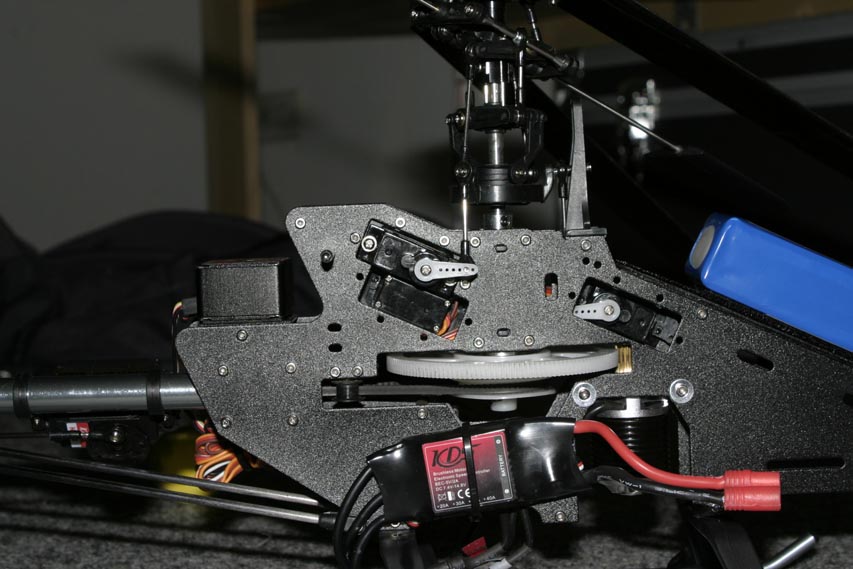

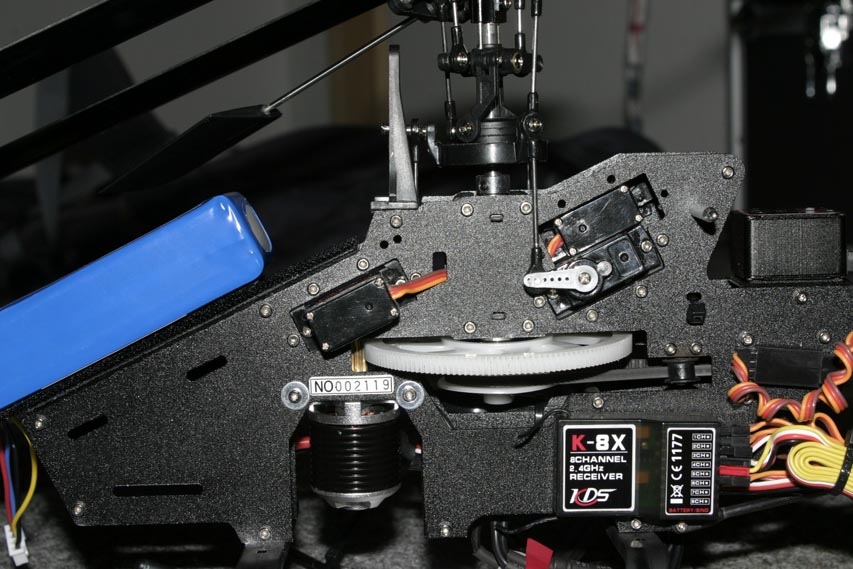

dirk96
Beiträge: 191
Registriert: 22.12.2010 20:42:21
Wohnort: Erkrath
#12 Re: Driftproblem am KDS 450s
Beitrag von dirk96 »
Also ich habe mal 2 Bilder hochgeladen. Habe den Heli von beiden Seiten fotografiert. Vielleicht könnt Ihr die Einstellungen ja erkennen....
Dirk
T-Rex 550E V 2.2, HC3-SX, Koby 90LV
Blade Nano n-cpx
Graupner MX-16

Doc Tom
Beiträge: 11282
#14 Re: Driftproblem am KDS 450s
Beitrag von Doc Tom »
wenn sich die TS gleichmäßig bewegt, würde ich einfach austrimmen und gut.
Gruß Doc Tom
