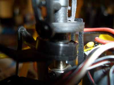

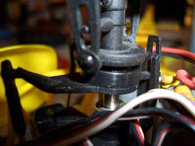

Jetzt aber zum Problem. Hab mir vor kurzem den Micro Bell 47G gekauft und nun nach einpaar Testflügen rutscht immer der untere Teil der Taumelscheibe aus der Führung. :( Ich weiß nicht, ob mir während dem Flug ein Feststellring oder ähnliches weggeflogen ist. Kann mir jemand helfen, ob am Heli etwas fehlt oder das nur ne Einstellsache ist? Vielen Dank schon im Voraus für eure Hilfe!
Benny
Taumelscheibe rutscht weiter runter...
Taumelscheibe im gelösten Zustand..

Ausbauen, und verkleben/Innenring mittels Hitze gegens Lager umbördeln...

Als Kleber geht dicker Sekunde ganz gut. Vorher mit Bremsenreiniger entfetten..
Umbördeln geht ganz einfach :lol: Taumelscheibe nehmen, umdrehen, und dann das eingesteckte Plasteteil im Lager-Innenring mit einem warmgemachten Metallstab nach aussen " schmelzen" kann man fast sagen... Das ist eigentlich ab Werk schon so, aber nicht ausreichend...
