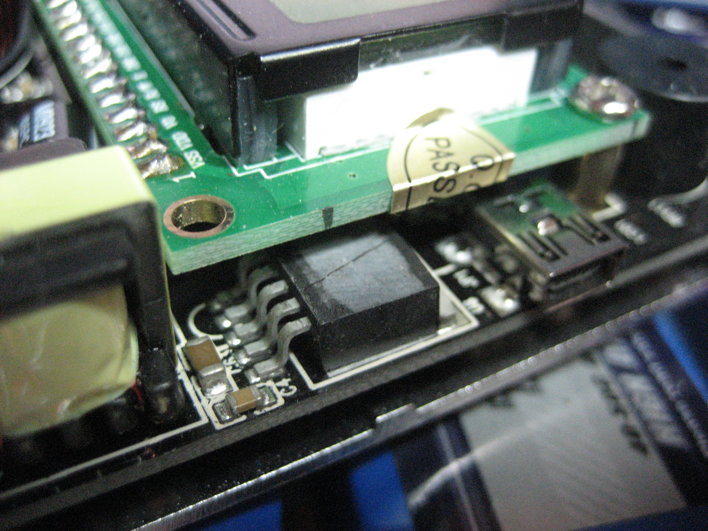

hab mal aufgemacht, ein transistor hat n riss...
hat jemand sowas drauf? leider sind alle bauteilkennzeichungen unkenntlich gemacht :evil:

is glaub ich doch kein transistor, das ding hat zu viele beinchen...

torro hat geschrieben:is glaub ich doch kein transistor, das ding hat zu viele beinchen...
nicht wirklich, könnte z.B. ein Infineon BTS 432 PROFET (PROtected FET == begrenzt selber den Strom den er durchlässt) sein.
wobei oben die Beschriftung auf der Platine sieht nach "U2" aus. das würde für einen Spannugsregler (einstellbarer Schaltregler) sprechen
( könnte auch eine "PENTAWATT"-Bauform sein)

frankyfly hat geschrieben:sieht nach "U2" aus
U8
