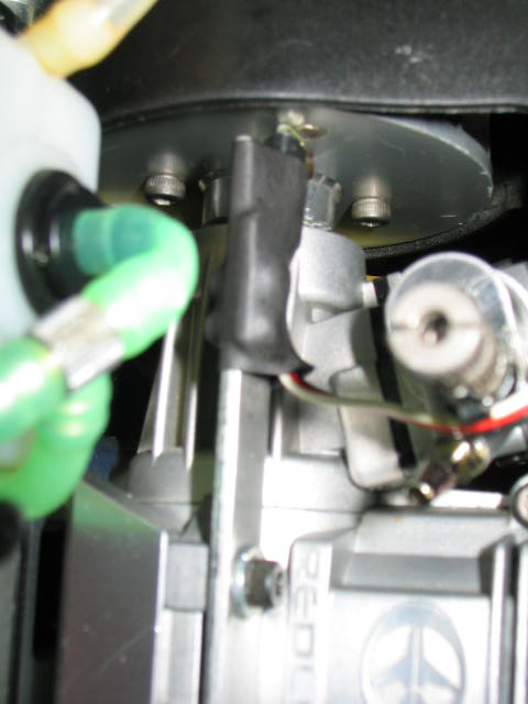

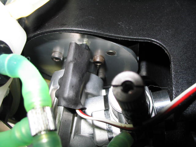

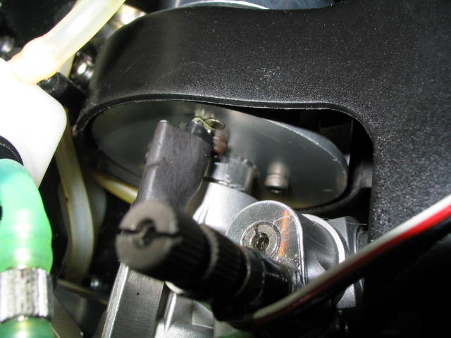

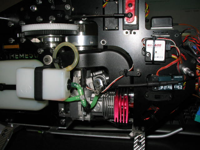

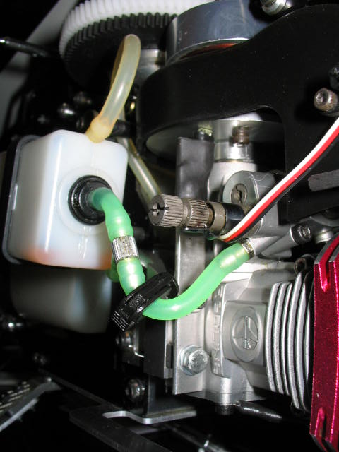

Ich hab den G600 in meinem X50. Habe beide Magnete verbaut, im Alulüfterrad, damit da keine Unwucht entsteht. Das Ding funzt prima, allerdings habe ich mir nen Halter für den Sensor gebastelt, weil der vom G600 nicht passen wollte. Lüfterrad bohren, Magnete einkleben und gut ist.

Jop, sind frisch gemacht :D
Der Halter für den Sensor ist aus Alu, der Sensor ist mit Sekunde verklebt und zusätzlich eingeschrumpft. Die Befestigungen sind als kleine Langlöcher ausgeführt, damit der Abstand einstellbar ist.

erstmal vielen dank für deine mühe und die bilder,perfekt,nun werde ich mir auch ne halterung machen,die idee ist perfekt :mrgreen: :D
