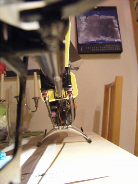

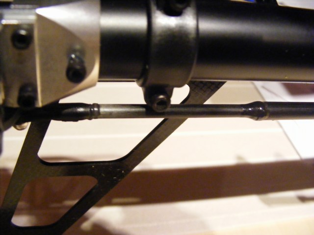

Hast du Bilder da von Holger?
Gerade frisch gemacht... :wink:
mini-Anlenkung (2).JPG (53.8 KiB) 1374 mal betrachtet
mini-Anlenkung (3).JPG (46 KiB) 1606 mal betrachtet
Hauptteil 6mm auf 4mm CFK-Rohr
An den Enden je ein Stück 4mm auf 2,5mm CFK-Rohr eingeklebt.
Darin M2,5mm Stahlgewinde eingeklebt und darauf die Kugelpfannen geschraubt.
Alle Verklebungen mit UHU-Endfest 300 plus leichter Erwärmung.
Unten Am Heckstrebenhalter ist eine 2mm CFK-Platte in die ich zwei 1,5mm Löcher gebohrt und dann einen passend gebogenen 1,5mm Stahldraht mit UHU Endfest geklebt habe.
Das ganze ist so ausgerichtet das das Rohr nur in den Endpunkten der Auslenkung mit dem Bügel in Berührung kommt.
Soll ja auch keine Führung sein, sondern nur ein Aufschwingen verhindern.
Gruß Holger
