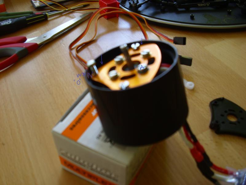

bin beim Zusammenbau. Problem:
1. Welchen Servoarm habt Ihr mit welchem Loch verbaut?
Die Kappe 31 geht nicht drüber!
2. Liegt bei Euch der Regler lose im Rumpfrücken?
3. Habe eine Schraube (A/siehe Foto) , die durch den Alumotorspant geht im Motorgewinde überdreht. Was kann ich hier tun?
4.Bei der Propellereinheit liegt eine Unterlegscheibe bereit. Wo kommt die hin? Wie wird die Einheit befestigt, mit Handdrehung oder Werkzeug?
5. Liegt die Aluplatte (Siehe Foto) richtig auf oder sollte die waagrechter sein?

3.) Neues Gewinde rendrehen, oder einen etwas größeren Schrauben verwenden Oder mal so versuchen (mit dem 3 übrigen Schrauben)

Ich hab meinen Motor nur mit 2 Schrauben drin - also kein Problem, zumindest hält es bei mir auch noch bei geloggten >250Km/h!
Den Regler hab ich mit etwas Klettband fixiert. Wenn man von oben mit nem Schraubenzieher durch den Rumpf sticht, kann man ihn andrücken.
Am Regler hab ich nen Kühlkörper!
Dein Motorsturz (Aluplatte) stimmt 100% NICHT! Muss deutlich ebener liegen!

ja Motorsturz wurde bereits geändert.
