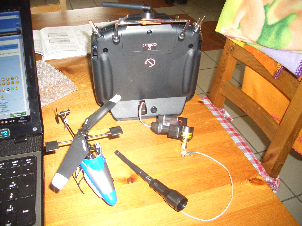

Wie ist das mit der Antenne gelöst?Uli4g3 hat geschrieben:Saugeil, ich kann meine T8 jetzt an den MSR binden....
#12 Re: Wo bekomme ich das Spektrum 2,4Ghz Modul für ne Futaba T8 ?!
Bisher äußerst provisorisch....
Das Modul kommt in die Schülerbuchse, und die Antenne wird am Modul verschraubt!
Hab das bisher nur "freischwingend", wenn alles funkrioniert will ich mir nen kleinen Kasten bauen wo das Modul fest drin sitzst mit nem Loch oben raus wo die Antenne rausguckt. unten guckt dann nur das Kabel für die Buchse raus.
Und das dann mit Klettband oder so hinten an die T8 dran !
Hab jetzt alle Kanäle zugeordnet und ivertiert und das Teil fliegt!
Irgendwas passt aber noch nicht, da er nach etwa 30 sec. Motorleistung verliert, dann nicht mehr steuerbar ist.
Nehme ich das Gas dann zurück und lande muss ich 2 sec. warten und dann fliegt er weiter. Keine Ahnung was da nicht passt im Moment bzw. welcher mischer vielleicht noch deaktiviert werden muss...
Gruß, Uli
Gruß, Uli
