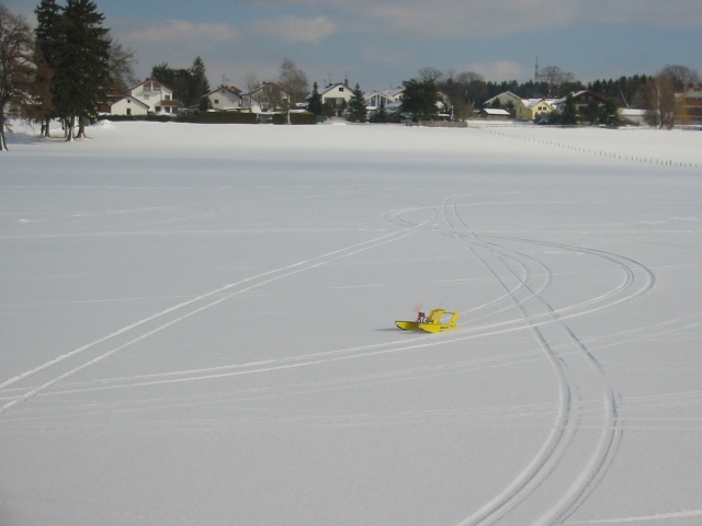

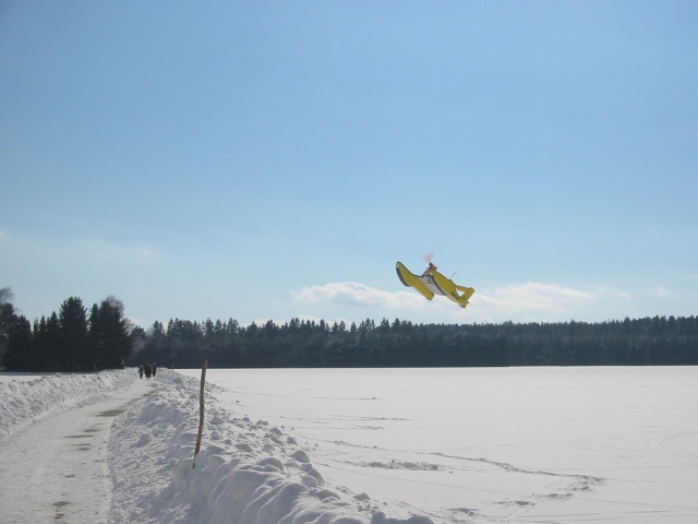

da ich im Winter immer an Schneeflitzern rumbaue habe ich nun endlich das Ultimative Teil dafür gefunden. Hydroplane dürften die Meisten kennen, ist jedoch für Schnee ungeeignet, da sofort alles bröselt.
Ich habe das nun so gebaut:
Schwimmer bzw. Kufen aus Styrodur (Baumarkt).
Höhen- und Seitenleitwerk aus 2 mm Balsa.
Motor: Hacker A20-22L 924 U/V, 57 g. 17A mit 10 x 4,7
Lipo´s: 890er, 1500er und sogar 2200er
Gewicht: ca. 480 g :shock:
Man sollte die Grundplatte vorne gleich 2x mit Kohlestäben verstärken.
Die gesamte Grundplatte habe ich außerdem laminiert.
Höhen- und Seitenruder muß man gut 2x so lang machen wie im original Bauplan beschrieben. Dann geht das Teil auch im Schnee gut um die Kurve. Trotz des hohen Gewichtes von ca. 500 g. fliegt das Ding.
Im Schnee fetzt es wie Sau. Macht riesig Spaß und kann ich nur zum Nachbau empfehlen.

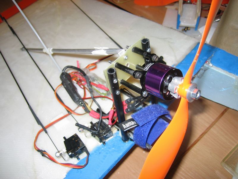

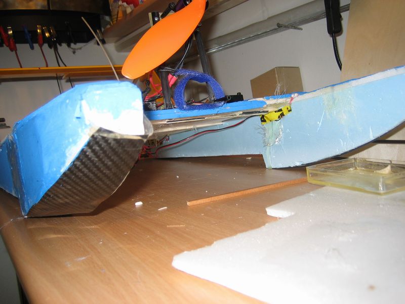

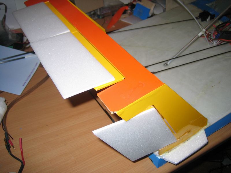

so, nun ist aus dem Prototype war Richtiges geworden. Anstatt 615 g jetzt nur noch 440 g. Grundplatte aus PU mit Alufolie. Superstabil und relativ leicht. Gibt´s im Baumarkt. Die Kufen und der Rest sind aus 8 mm Depron. Video zwar vorhanden, aber ziemlich mieße Qualität, deshalb nur Fotos von Harry.
