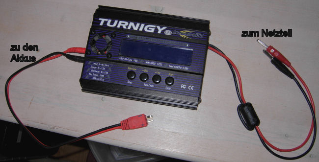

habe nun mein Netzteil (Graupner 6447) und das Ladegerät (Turnigy Accucel-8) erhalten. Allerdings hat das Turnigy keine Bananenstecker, sondern Krokodilklemmen als Eingang.
Die Krokodilklemmen muss ich wohl abschneiden und Bananenstecker dranmachen, gibt es da etwas das man beachten muss oder kann man jeden x-beliebigen Bananenstecker kaufen? Sind diesehier z.B. ok? Oder müssen die eine Kunstoffummantellung wie hier haben?

Herbert21 hat geschrieben:. Allerdings hat das Turnigy keine Bananenstecker, sondern Krokodilklemmen als Eingang.
glaube ich nicht, es sei denn da hat jemand dran herum gefuscht.
Normalerweise sind da Bananenstecker dran, die man einfach in die beiliegenden Krokoklemmen stecken kann.

Wie Frank schreibt, zum Netzteil hin sind Bananenstecker dran, du verwechselst doch hoffentlich nicht Eingang und Ausgang?

also bei mir sind definitv keine Bananenstecker im Eingang. Hier mal ein Bild von meinem Lader:
