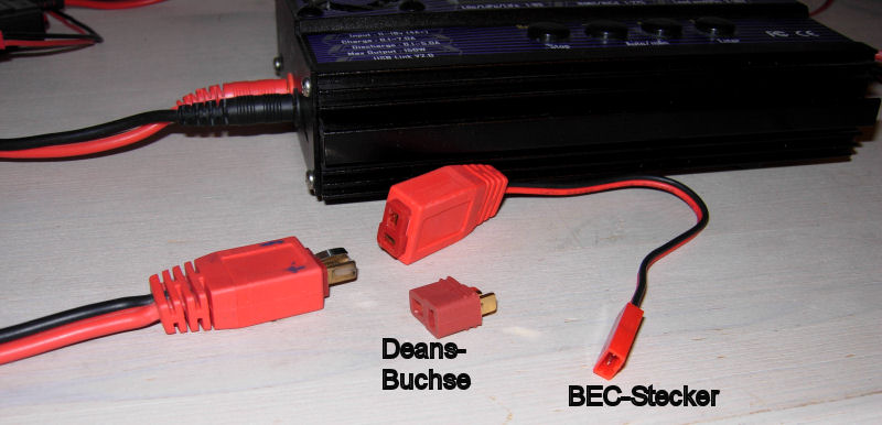

Herbert21 hat geschrieben:was für ein Kabel bräuchte ich dazu denn noch?
Das Accucel hat die Kabel zum Netzgerät (Bananenstecker) schon mal fest dran.
Zum Anschluß der Lipo's dient in der Regel das abgebildete Ladekabel mit Deansstecker, für kleine Akkus ist auch einen Adapter mit BEC-Stecker dabei.
Wenn deine Lipo's andere Strombuchsen haben, könntest Du Dir die abgebildete Deans-Buchse besorgen und die zu deinen Lipos passenden Stecker dranlöten.
Alternativ ein Kabel mit Bananensteckern am einen Ende und den zu deinen Lipos passenden Steckern am anderen Ende anfertigen.

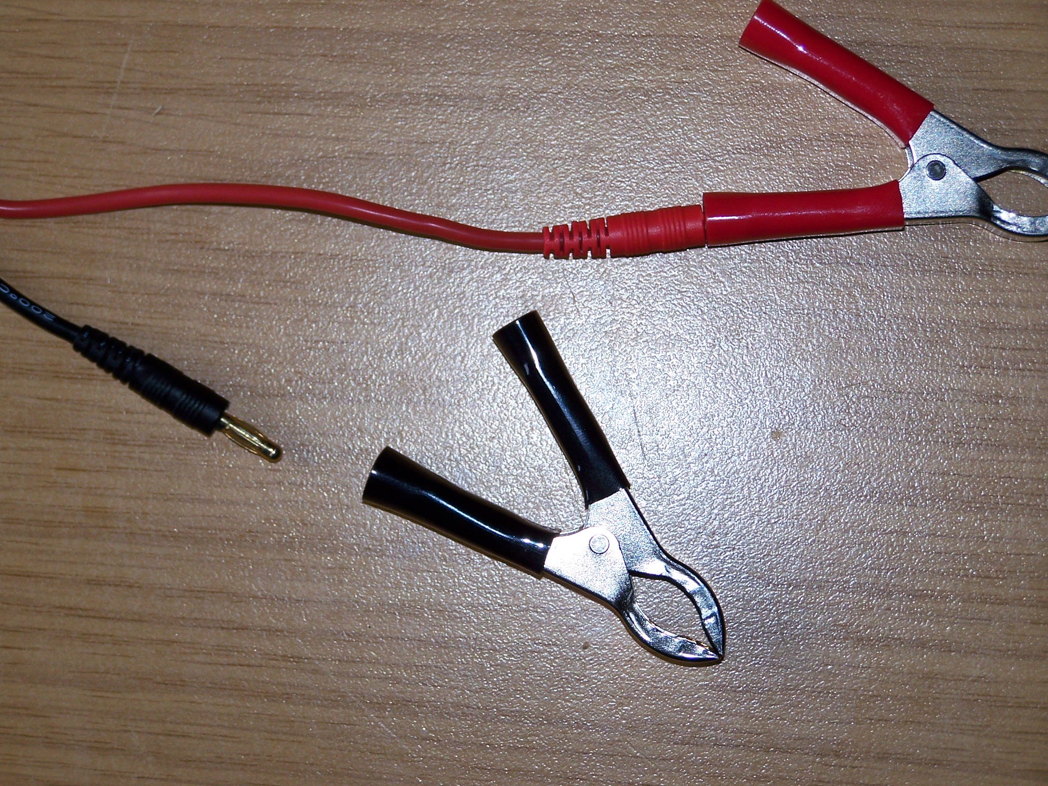

habe nun mein Netzteil (Graupner 6447) und das Ladegerät (Turnigy Accucel-8) erhalten. Allerdings hat das Turnigy keine Bananenstecker, sondern Krokodilklemmen als Eingang.
Die Krokodilklemmen muss ich wohl abschneiden und Bananenstecker dranmachen, gibt es da etwas das man beachten muss oder kann man jeden x-beliebigen Bananenstecker kaufen? Sind diesehier z.B. ok? Oder müssen die eine Kunstoffummantellung wie hier haben?
#13 Re: Netzteil für Turnigy Accucel 8
Verfasst: 20.02.2011 09:41:08
von frankyfly
Herbert21 hat geschrieben:. Allerdings hat das Turnigy keine Bananenstecker, sondern Krokodilklemmen als Eingang.
glaube ich nicht, es sei denn da hat jemand dran herum gefuscht.
Normalerweise sind da Bananenstecker dran, die man einfach in die beiliegenden Krokoklemmen stecken kann.

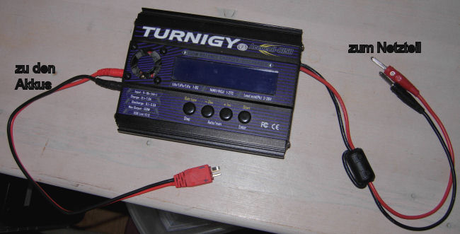

#14 Re: Netzteil für Turnigy Accucel 8
Verfasst: 20.02.2011 11:47:30
von hubibastler
Wie Frank schreibt, zum Netzteil hin sind Bananenstecker dran, du verwechselst doch hoffentlich nicht Eingang und Ausgang?
#15 Re: Netzteil für Turnigy Accucel 8
Verfasst: 20.02.2011 15:13:36
von Herbert21
also bei mir sind definitv keine Bananenstecker im Eingang. Hier mal ein Bild von meinem Lader:
