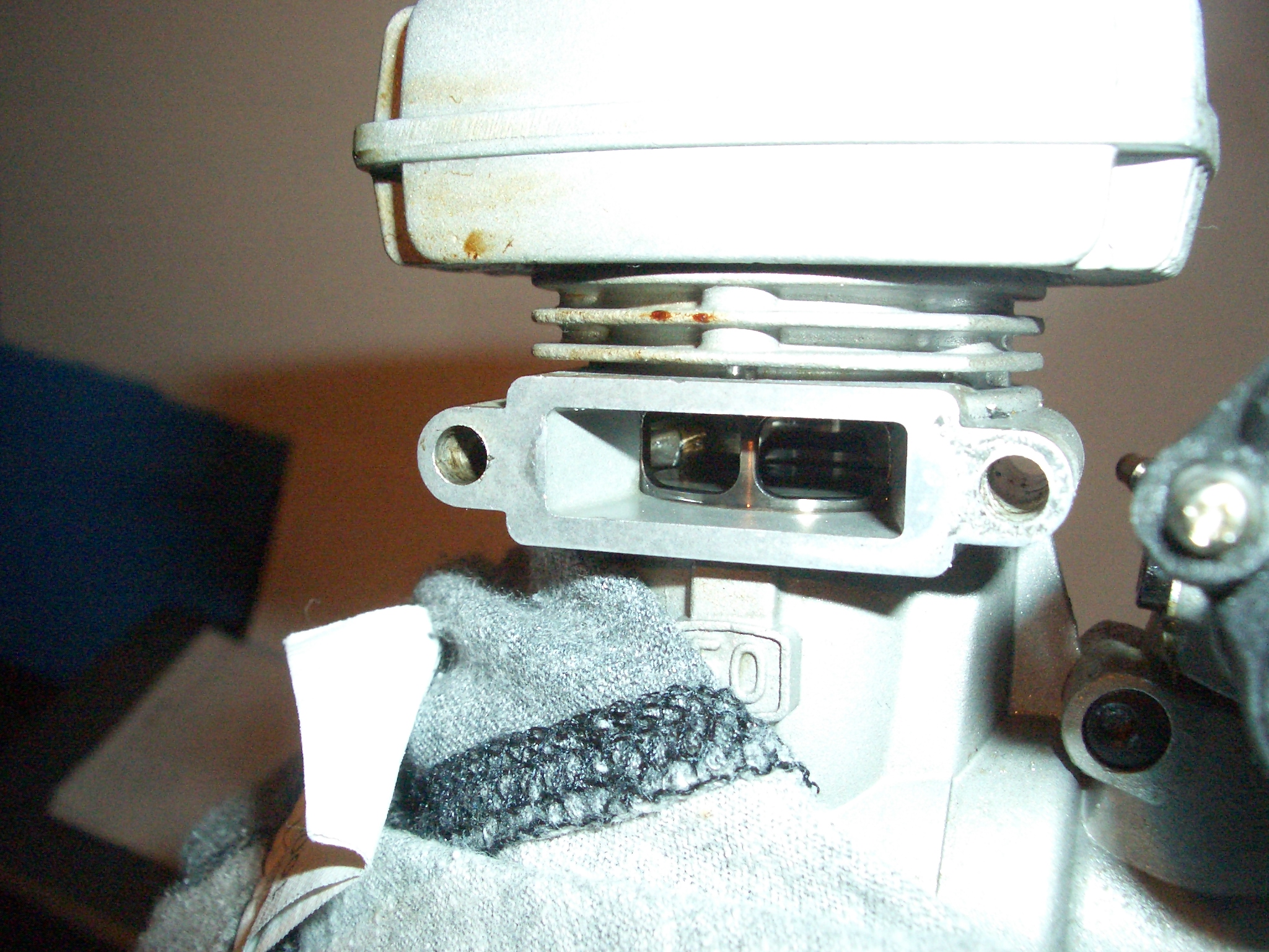

Moin,
nachdem ich gestern mein Rappi abgeholt hab mußte natürlich erstmal geschraubt werden und sauber gemacht werde usw. Ich wollte nun auch auf den Tip von hier den Auspuff mit 5min Epoxy abdichten da er anscheinend undicht war. Dabei ist mir folgendes aufgefallen. Siehe Bilder. Ist das normal??

Beitrag von Piccolo13409 »
was ist denn da genau am motor ?

Beitrag von Richy »
Wieso nicht mein ernst?
Hab ich hier gelesen das das sehr gut gehen soll.
Ich meine den Steg von der Laufbuchse am Auslaß. Als ich das
letzte mal nen Motor in der Hand hatte war noch zu meiner 1:8 Buggy
Zeit.
Mfg
Richy

Beitrag von Danny-Jay »
Der Steg ist normal bei Ringmotoren damit der Ring nicht oben an der Auslasöffnung der Buchse hängenbleibt. Epoxy ist auch ein ganz normales probates Mittel um Dämpfer abzudichten.
