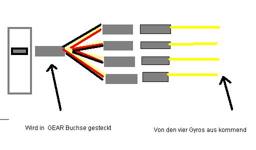

ich bin am Bicopter bauen und stehe jetzt vor dem nächsten Problem. Für Throttle, Aileron,Yaw und Elevator wird jeweils ein Kreisel benutzt. Das Diagramm ist hier einzusehen:
http://diydrones.com/profiles/blogs/the ... a-full-imu
Ich verwende die DX 7 und AR 6200 und alles ist im ACRO Modus programmiert.
Der Elevator muss im HH Modus sein. Ich benutze 4 x HK 401 B. Alle Einstellarbeiten sind soweit erledigt, nur die Servos zucken wie blöd und ich weiß nicht wie ich die Empfindlichkeit einstellen muss.
Müssen eigentlich alle Gyros zusammengefasst werden, 4 in 1 und z.B. dann bei GEAR angeschlossen und über Traveladjust die empfindlichkeit eingestellt werden?(Zeichnung)
Bisher ist der Elevator Gyro probehalber über Gear angeschlossen und die Empfindlichkeit wird über GEAR/Traveladjust eingestellt. Das funktioniert schon, aber die anderen Gyros machen mir Sorgen!
Verstehe ich das auch richtig, dass das Dauerleuchten im HH-Modus nur dann erscheint, wenn alle Kabel vom Gyro aus kommend im Empfänger angeschlossen werden.
Ich wäre über tatkräftige Unterstützung sehr dankbar.
Danke!
Christian
(So hätte ich es mir gedacht:)
