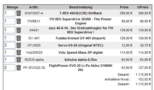

Ich will mir was schönes zu Weihnachten schenken :oops: , was haltet Ihr von dieser Zusammenstellung?
und dann will ich DAS auch noch dazu:
grüsse, Gernot.

Ich denke mal, bei dem Kit sind schon die Komponenten dabei... Sonst wärs eindeutig zu teuer. Sagt ja auch schon der Name "Kit"

nönö, das ist der SE !
mit Motor und Regler kostet der schlappe 469,-

Und für'n paar anständige TS-Servos reichts dann nicht mehr? Das ist ja wie ein Porsche mit Full-Opt-Tuning und runderneuerten Reifen.....

Warum ist der SE plötzlich so teuer??

Er war nie billiger :wink:

@Wolfgang:
da hast Du wohl recht.
Bin bisher zwar in allen meinen Modellen mit den HS55 gut ausgekommen, aber da darfs dann schon was besseres sein.
Darum frag ich ja.
Was würdest Du empfehlen?

Wie wärs mit HS56?
ca.22€ pro Stück

HS56 Klingt gut: Kugellager und Carbon-Getriebe.....
gibts auch was digitales in der Grösse, oder bringt das nix oder nur wenig?

Chris92 hat geschrieben:Wie wärs mit HS56?
ca.22? pro Stück
Chris
Yap, wäre auch mein einziger Korrekturvorschlag.
Ansonsten alles Top!
@Gerry: Verwechselst Du den SE mit dem normalen 450 XL?
SE ist die Volltuningversion.
Chris

unschaf hat geschrieben:gibts auch was digitales in der Grösse, oder bringt das nix oder nur wenig?
Wäre gut, aber zur Zeit gibt es wohl noch nichts, was getestet und für gut befunden wurde. Es wird aber wohl auch daran gearbeitet. (Bei Runryder liest man ab und zu was drüber)

High-End in der 11g-Klasse sind wohl die Graupner 271 - Metallgetriebe, die schönen (?) blauen ALU-Hebels passen, kräftig, schnell und vor allem Super-Rückstellpräzision, Stellgenauigkeit und Spielfrei. Und die 20€ Aufpreis pro Servo machens doch auch nicht mehr dick.
Und habs gerade mal probiert: In das CFK-Chassis von Align passen die Prima rein - kann sein, dass man die Kugeln von hinten an den Servoarm bauen muß oder das Servo von innen einbauen, damit die Anlenkstangen zur TS gerade laufen.
Grüße Wolfgang

ER Corvulus hat geschrieben:High-End in der 11g-Klasse sind wohl die Graupner 271 - Metallgetriebe, die schönen (?) blauen ALU-Hebels passen, kräftig, schnell und vor allem Super-Rückstellpräzision, Stellgenauigkeit und Spielfrei. Und die 20? Aufpreis pro Servo machens doch auch nicht mehr dick.
Grüße Wolfgang
Die Frage ist, wieviel Strom ziehen die? Macht das Jazz BEC da noch sicher mit?
