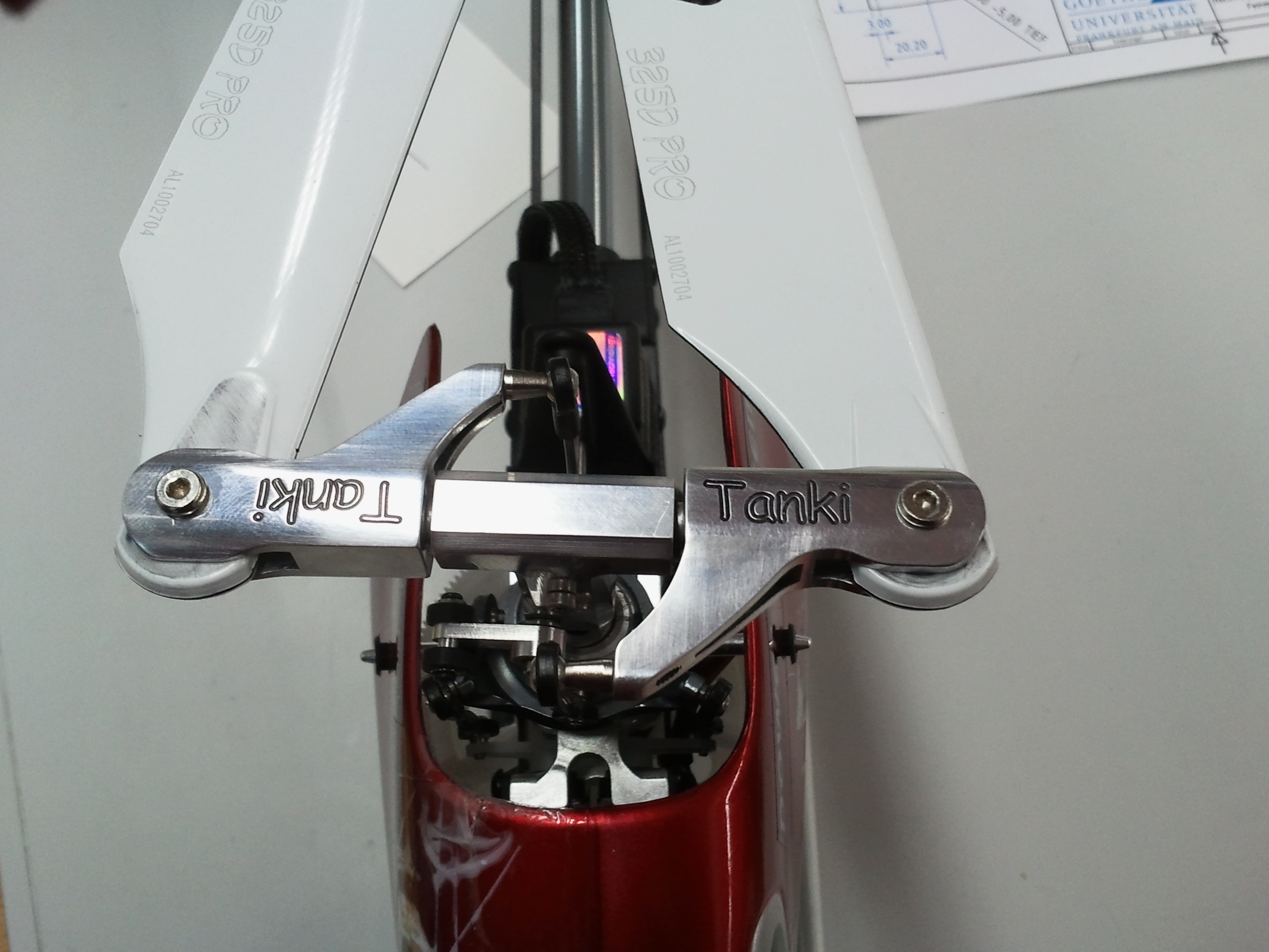

Vielen Dank für die Blumen, freut mich das es ankommt!
Hier noch die 450er Version in meinem Pro (Mit Gravur :mrgreen: )
CNC Spielen ist halt mein Beruf und meine LEIDENSCHAFT...

warum auch nicht....wenn man`s kann :p
Für den Markt ist es meißt nur nix, weil solange man nicht in Massen produziert ists sehr teuer, aber für einen selber......fein!

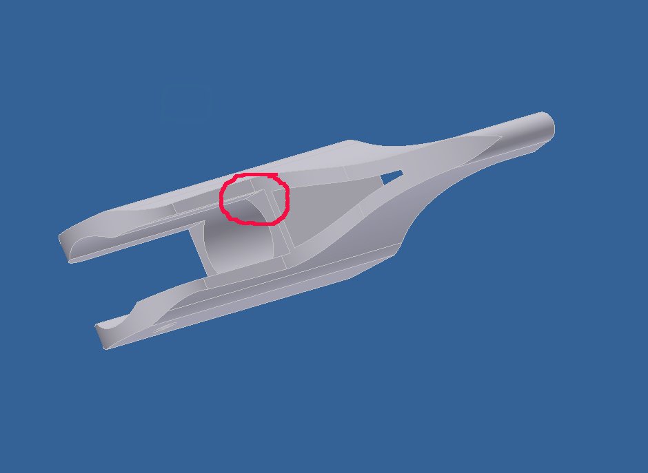

Sehr schöner Kopf! Sieht man ja eher selten dass die mal einer selbst macht. Aber eine Frage hätte ich: auf den Bildern ist das nicht so gut zu erkennen, aber ich seh da eine Ecke da wo der Sitz für die Lager anfängt sozusagen. Da hätte man doch vielleicht bessere eine Rundung zwecks Kerbwirkung reingemacht oder ist das irgenwie reingesteckt oder so was man auf dem Bild nicht erkennt?

Hier die Ecke? Jupp könnte man noch Runden:
Was die Festigkeit anbelangt gibt es keine Probleme da die Kräfte nicht ungünstig dafür anliegen! War für mich halt Fertigungstechnisch leichter...

Klar wäre ein kleiner Radius da etwas besser, aber der Kopf ist soweit kräftig genug ausgelegt. Glaube also kaum dass da ein defekt oder eine Materialermühdung statt finden könnte.
Ich würde ihn so fliegen.

Ja die meinte ich. Die Biegemomente wirken da nämlich ziemlich stark... hat sich halt herausgestellt das sich grade an solchen stellen bei (schwingender) Dauerbelastung schonmal gerne Risse bilden, und das wär natürlich da nicht so schön^^
