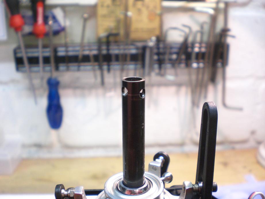

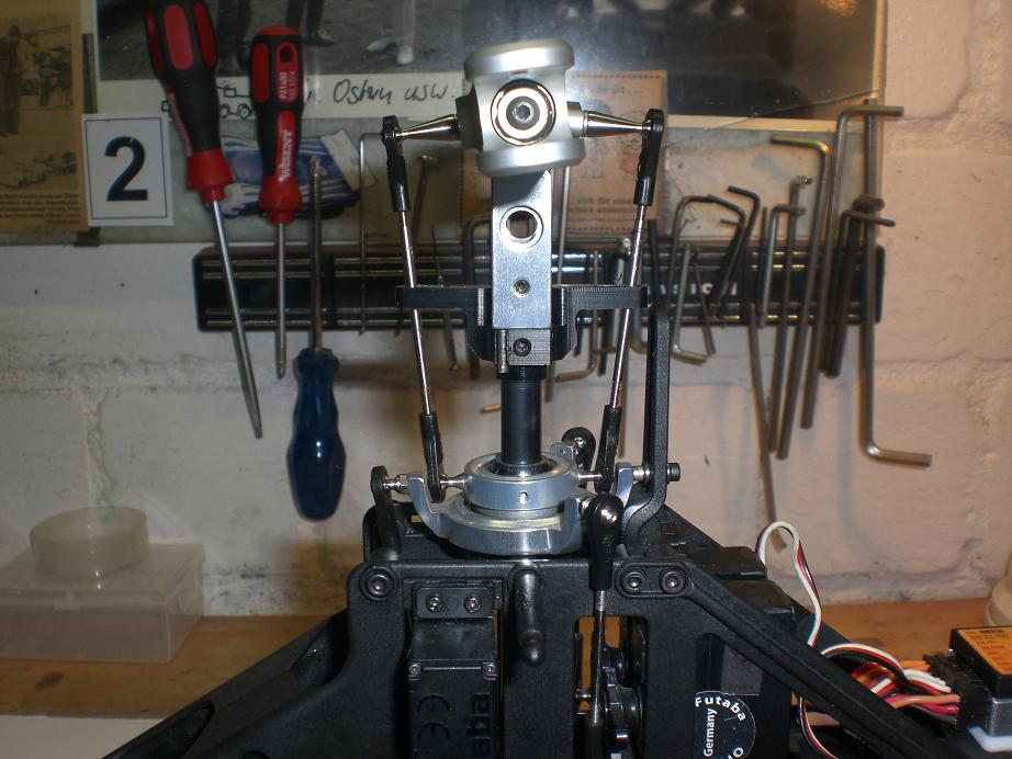

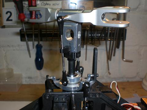

Alsooo, die Welle ist nurnoch 14,5cm lang ! Wurde also gekürzt. Das ist auch auf dem 2. Blick zu erkennen,das dass Wellenende abgeplant wurde.
Da ich mich noch nicht so gut auskenne, habe ich bereits eine neue bestellt und werde erstmal nichts so pie mal Auge an den Gestängen rumstellen.
Die von den Servos zur TS sind 28mm(innen gemessen), aber es fehlen nunmal diese 5mm beim pitch.
Ben

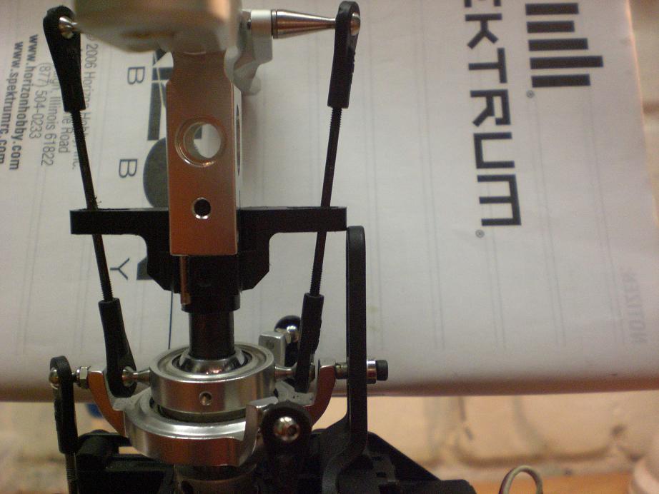

Habe wieder die kurzen Kugelköpfe montiert! Ist das Ok? <br /><br />Die Kugelköpfe an der Ts wurden verlängert. So lassen ??
Sehr knapp! Hier fehlen auch die 5mm.
HRW abgeplant ohne Phase.
Max. pitch
Max. pitch
Min. pitch
Min. pitch

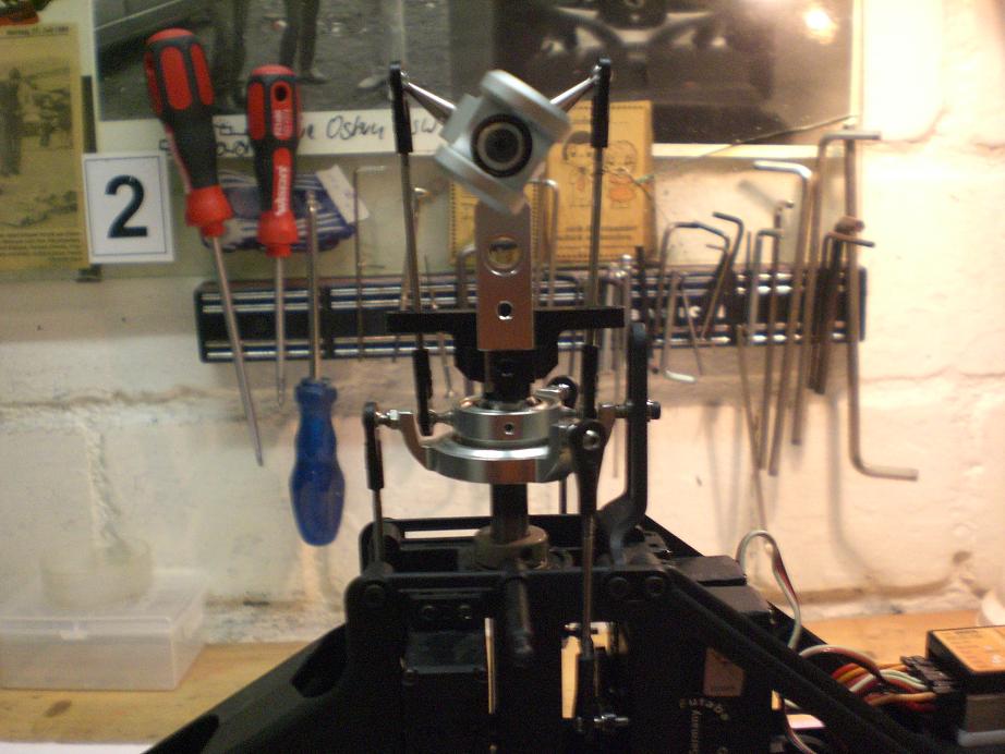

TS ganz unten
TS ganz unten

Ich hab gerade erst Deine Bilder gesehen. Die Taumelscheibe ist falsch aufgebaut. Die verlängerten Kugeln gehören an den Außenring und die kurzen an den Innenring. Andernfalls hast du eine zu große zyklische Übersetzung. Schau Dir mal die Anleitung vom FBL-Upgrade von der MSHeli Seite genau an. Da ist beschrieben, welche Kugeln wohin gehören.

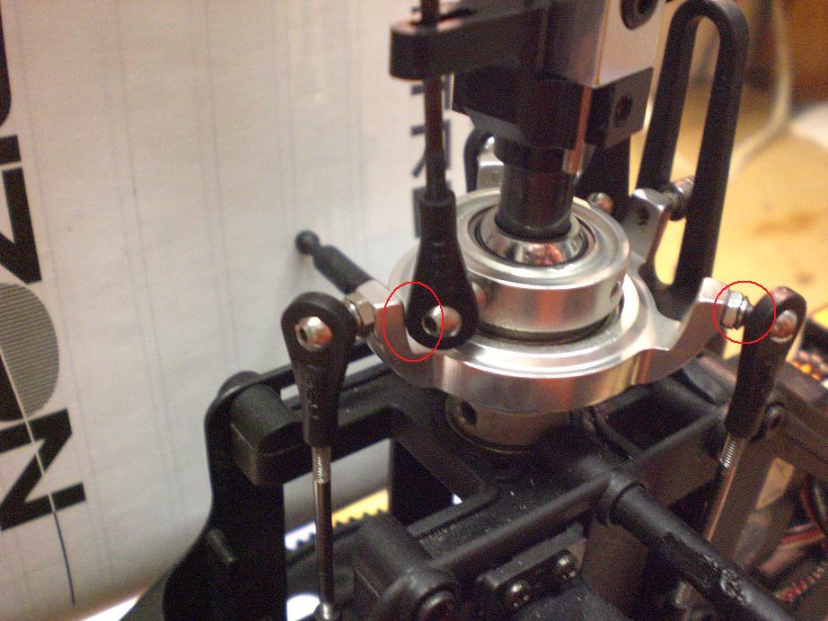

Bei den Blatthalter-Kugeln schaut es fast so aus, als gäbe es einen Spalt? Ist die kleine Hülse zwischen Blatthaltern und Kugeln eigentlich bei den Alu-Blatthaltern nötig?
lg michl
Ben_
Beiträge: 57
Registriert: 20.02.2011 09:07:15
Wohnort: 45279 Essen
#15 Re: Protos 500 und der MSH Fbl Kopf (Umbau)
Beitrag von Ben_ »
Wie soll ich dir das jetzt beschreiben !? Das Ende der Kugelköpfe am Blatthalter hat ohne diese Ringe einen größeren Durchmesser, wie der Bund der sich an den Blatthaltern befindet.
Kann dir morgen ein Bild posten, mit demontiertem Kugelkopf.
Ben
