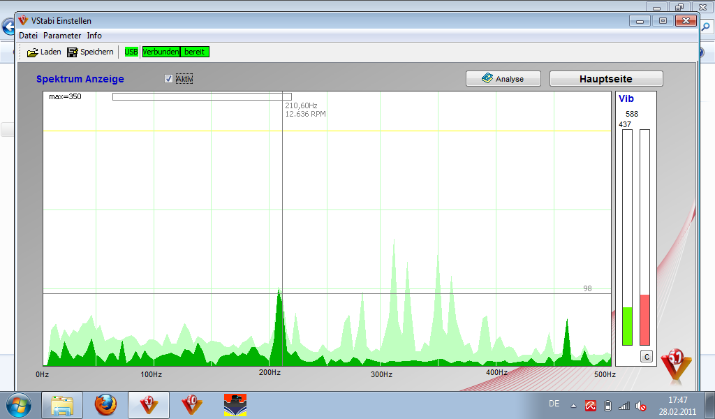

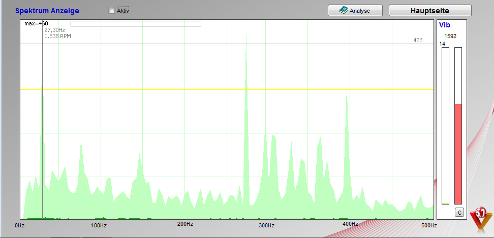

Anbei zwei Bilder meiner Vibrationen am Rex 600 ESP. Der Heli stand auf einem weichen Boden. Also nicht im Flug
Im Schwebeflug vibriert das Landegestell. Auch das Heck tänzelt ganz minimal hin und her. Mit höherer Kopfdrehzahl schneller.
Eine weichere Kopfdämpung hat die Vibrationen etwas reduziert.
Heli hatte ich wegen den Vibrationen zerlegt gehabt. Hauptrotorwellenlager wurden getauscht, sowie sämtliche Kugellager kontrolliert.
Nun ist meine Frage.....
Was soll ich als nächstes mit dem Heli anstellen. Werde aus den Bildern nicht wirklich schlau.
Wäre klasse wenn ihr mir ein paar Tipps geben könntet.

Die 1600 sind der Hauptrotorkopf und die 16000 dürften dann der Motor sein. Da könnten die Lager vom Motor oder die vom Hauptrotor kaputt sein (was die jeweilige andere Komponente eventuell zum Mitschwingen anregt) oder beides.

Die Hauptrotorblätter gehören gewuchtet und auch die Heckrotorblätter. Evtl. produziert der Motor auch Vibrationen. Das siest Du daran, wennn "Gras" wächst. Wenn der Rotor läuft ist das "Gras" auch so dick?
Grüße,
PS: Du müsstest mal ein Bild machen, wenn der Rotor läuft. Nur daran kann man so richtig was sehen
Grüße,

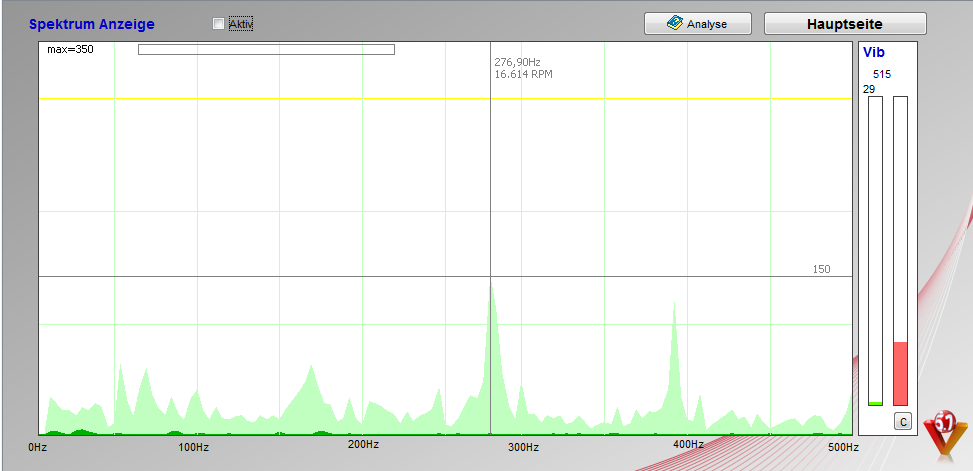

Ohne Haupt und Heckrotorblätter

wie viel kV hat denn der Motor. Weil ich nehm alles mit dem Heck zurück, falls der Motor so 600-700kV hat und er mit 6S bewegt wird.
Wie ist das Zahnflankenspiel? Kannst Du den Motor soweit wegschieben, dass er nicht ins HZR greifen kann?
Und mach mal dasnächste Mla ein bildschirmpic wenn alles dunkelgrün ist. Ohne HRB und HeckRB sollte das ja kein Problem sein

1100kv Scoprion 4025-1100Daniel Gonzalez hat geschrieben:wie viel kV hat denn der Motor. Weil ich nehm alles mit dem Heck zurück, falls der Motor so 600-700kV hat und er mit 6S bewegt wird.
Motor habe ich inzwischen vom Ritzel weggeschoben. Da sehe ich garkeine Vibs.
Tausche mal den Motor und schaue es mir dann nochmal an
Timo

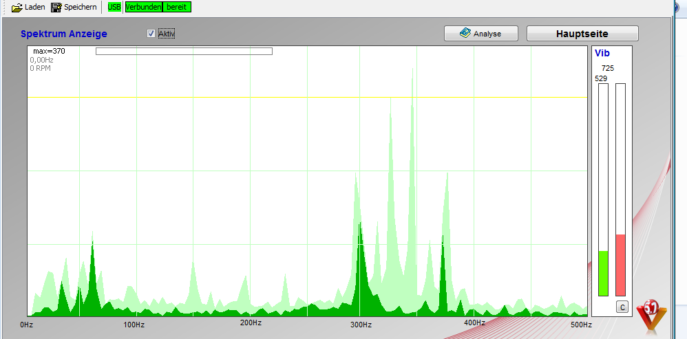

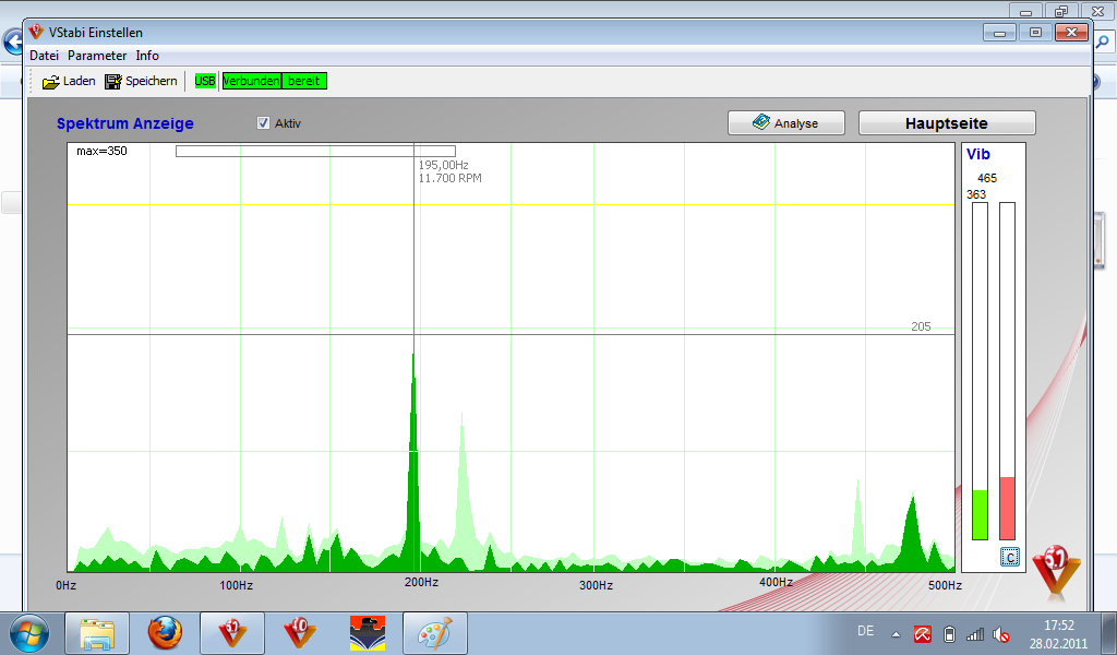

Also einmal ohne das kompl. Heck. Hechabtrieb ausgebaut. Also auch keine Kegelräder
Und Motor alleine .
Sieht irgendwie nach Motor aus
Das obere ist der Motor alleine. Hier habe ich mal mit der Drehzahl gespielt während des laufens. Starke Vibrationen beim Hochlaufen. Hört sich zumindest so an
Und Motor alleine .

Was ich selbst in den letzten Tagen an meinem ESP festgestellt habe ist, dass das Chassis scheinbar sämtliche Vibrationen hervorragend durchleitet und zusätzlich verstärkt. Bei mir gehen die Vibs vom Motor aus und ziehen sich durch und durch. Keine Ahnung, wie ich die dämpfen kann. Der Motor selbst ist aber in Ordnung. Die Vib-Analyse, wenn nur der Motor läuft, sieht bei mir übrigens aus wie bei dir.
Wo hast du denn eigentlich deinen Sensor sitzen ? Ich hatte meinen auf dem Heckgetriebe sitzen und habe ihn nun auf den unteren der beiden Heckbalkone gesetzt. Das ist zwar keine Lösung für die Vibrationen, aber der Sensor bekommt dort deutlich weniger davon ab.

Also 2 Logs mit anderem Motor.
1 Log nur ein andere Motor alleine, ohne Ritzeleingriff
Timo
Timo
