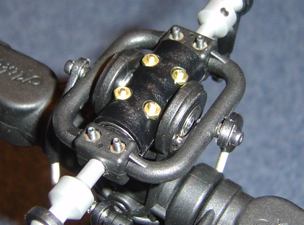

Die habe ich jetzt mit Muttern und Schrauben zusammengebastelt. Mit der nächsten Crash-Bestellung gibt's
dann vielleicht eine neue Wippe. Die Muttern drauf zu pfriemeln ist nämlich Knochenarbeit! :-(
Und die Rotordisk bleibt bis aus Weiteres herunten!
:evil: :lol:
EDIT: Hier noch'n Foto von der Lösung:
Gruß,
Wolfgang

Ist ja nicht schlecht gemacht, dann hoffen wir dass die nächste Crashbestellung noch lange auf sich warten lässt :). Die Logos bei mir auf der Seite sind von Andy Rummer, Logo 10 Carbon (hier aus dem Forum) und von mir. Ich glaube von Dani's Logo ist noch kein Bild online.
