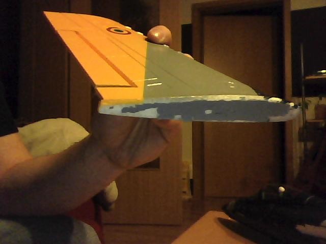

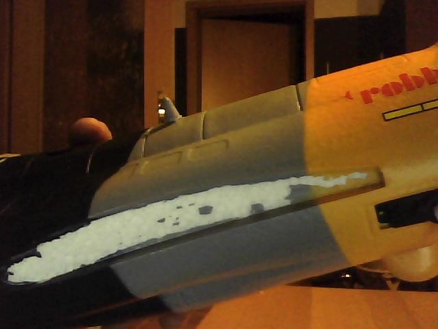

Aus der Entfernung sah ich nur die Teile fliegen und wollte schon den gelben Sack rauskramen, doch bei näherem Betrachten viel mit auf, das zwar beide Flügel und ein Höhenleitwerk abseits des Rumpfes lagen, diese jedoch nicht abgebrochen waren.
Und jetzt kommts :shock:
Der Hersteller hat die Verklebung nach dem Lackieren des Rumpfes vorgenommen, also quasi Lack auf Lack geklebt. Und diese Verbindung war nicht haltbarer als Lego.
In diesem Moment gut für mich, das hat sicher ein paar Schäden verhindert. Aber man muss doch sagen das diese Verbindung sicher auch im Flug den Geist augeben kann und dann folgt ne 90° Stecklandung mit gelber Tüte...
Alles in allem find ich den Flieger immernoch Klasse, heut abend wird Epoxy gerührt und morgen mit mehr Schwung gestartet. Die mangelhafte Verklebung lässt mich jedoch alle Fliegerkollegen warnen, die sich diese Modelle kaufen. Auf jeden Fall kontrollieren und ggfs Nachkleben.
