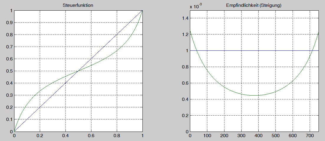

Gratuliere! Du kommst dann auch wieder auf einen Gesamtwiderstand von von ca. 5k, was dem Ausgangswiderstand sehr ähnlich ist; vermute deshalb funkts bei deiner Funke auch.
Ich hatte damals folgendes versucht: zwischen Mittenabgriff und den Enden meines 50k Pottis jeweils einen 20k Widerstand löten, was bewirkt, dass das Potti eine punkt-gespiegele "exponentielle" Kennlinie bekommt, also exakt das, was Computer-Funkes machen (siehe untenstehenden Plot; hab den noch nicht gelöscht gehabt). Der Vorteil ist verringerte Empfindlichkeit um den Nullpunkt aber trotzdem vollen Aussteuerbereich. Leider hab ich dann je nach Pottistellung immer weniger als 25k Gesamtwiderstand, und es hat weder beim Simulator noch in real funktioniert, daraus hab ich geschlossen, dass der Widerstand des Potti das Signal direkt moduliert (also Pulsweite~R*C oder so was). Hab dann die Widerstände wieder ausgebaut. Hätte ein größeres Potti einbauen müssen, dann hätt ich jetzt wohl exponentielles Verhalten ...
- potti_mod.jpg (101.83 KiB) 1139 mal betrachtet

Die Kurve kann man übrigens beliebig "bauchig" machen; bin nur bei 20k geblieben weil das am ehesten meiner besten Einstellung am Simulator entsprochen hat ...
