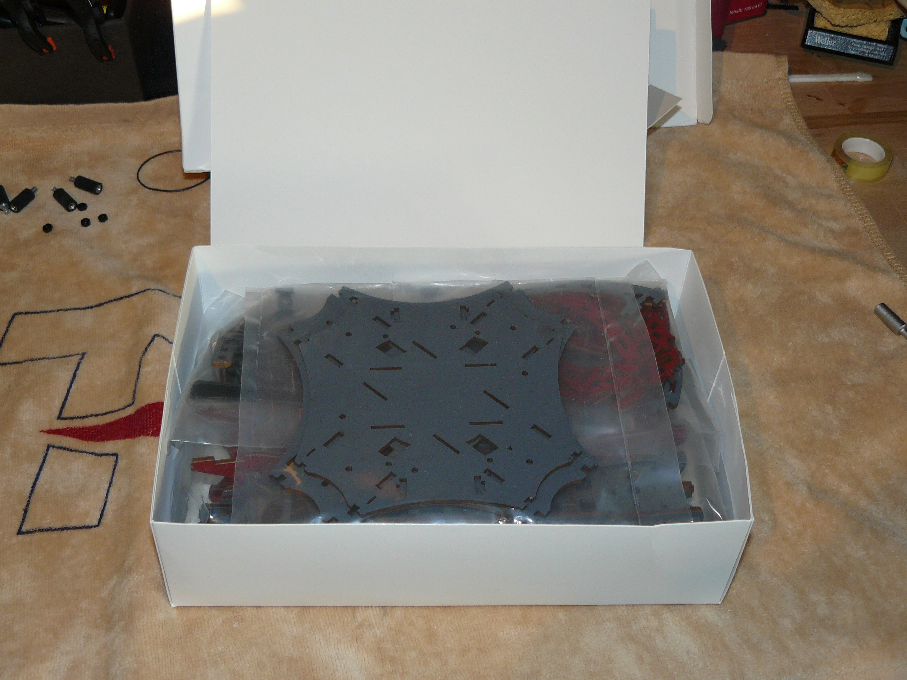

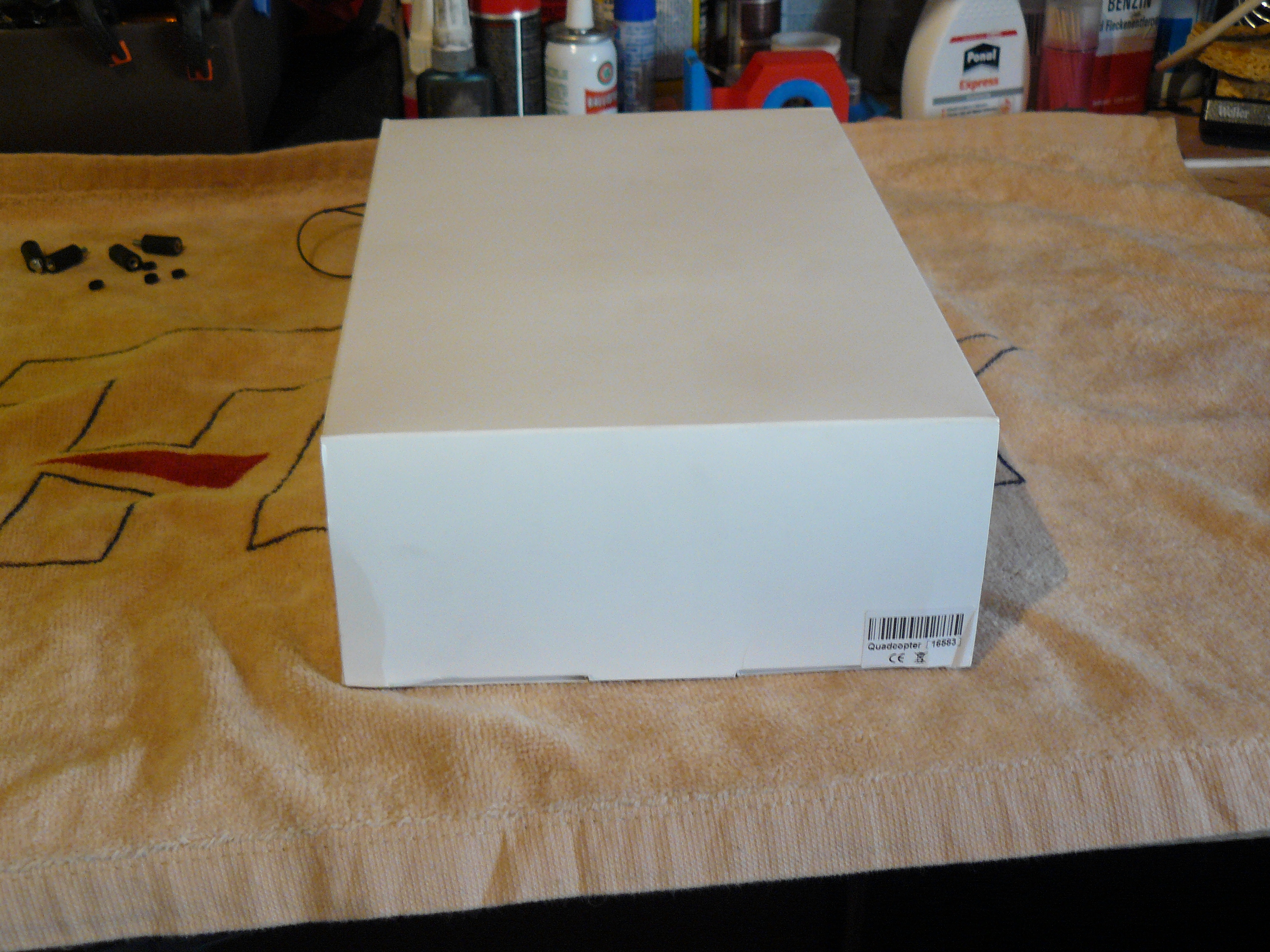

Heute wurde mein HK Holz-Quad-Rahmen geliefert.
Für knapp 18€ inklusive Versand (kein Zoll) echt günstig >>> http://hobbyking.com/hobbyking/store/uh ... duct=16583
Ob der Rahmen billig ist, werde ich feststellen.
Auf jeden Fall ist eine schwenkbare Kamerahalterung dabei und die Ausleger sind schon montiert!
Verpackt ist das Teil 1a!!!
Anbei ein paar Fotos im noch nicht zusammen gebauten Zustand.

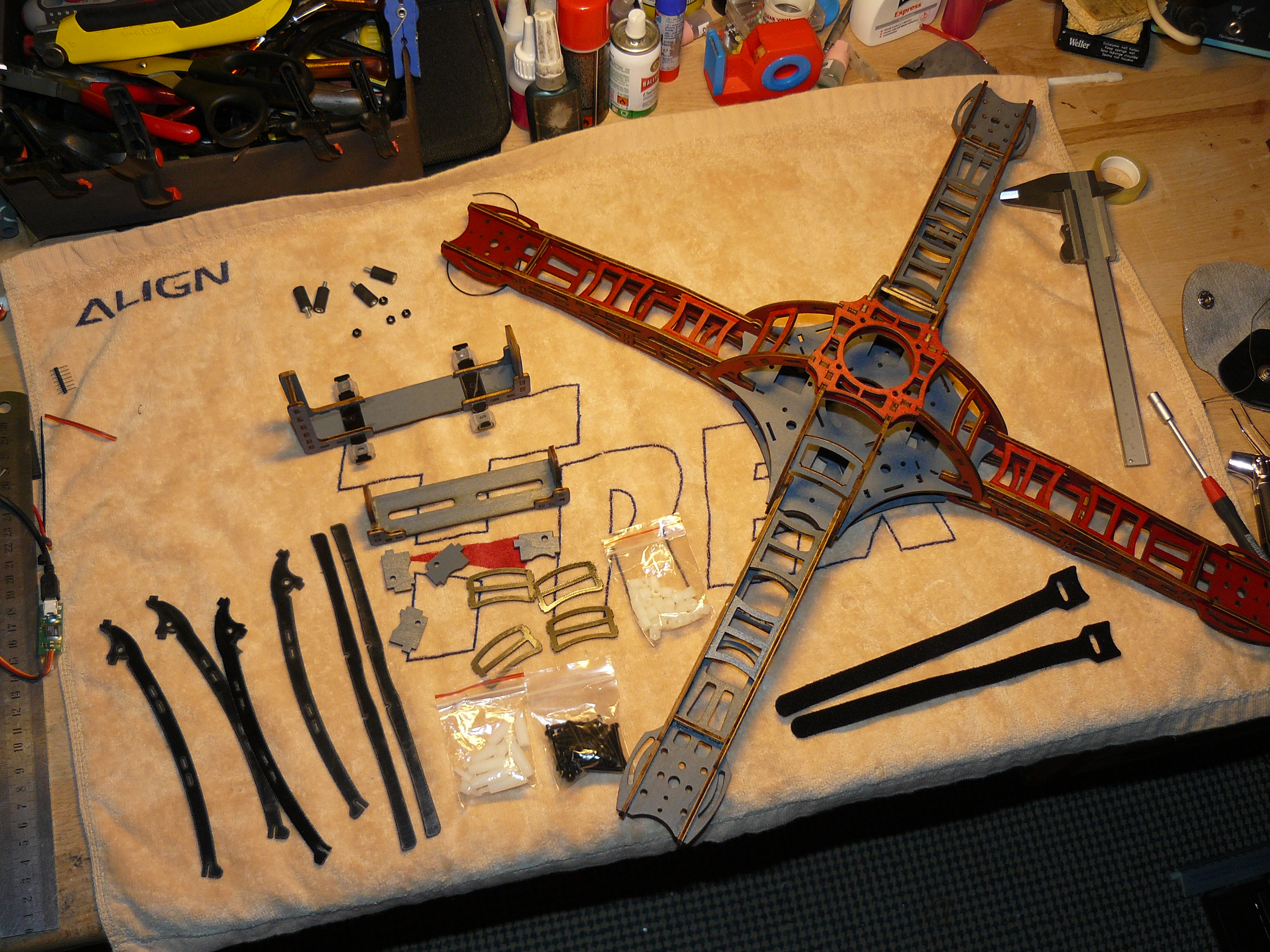

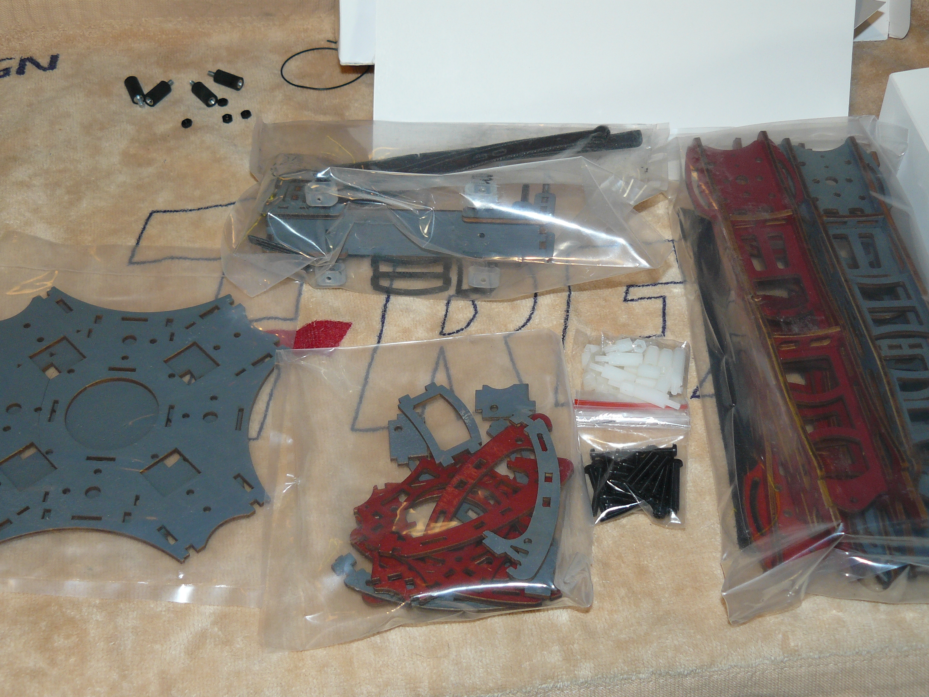

Qualität? Hmmmm...bin noch unendschlossen! :)
Es ist recht einfaches Holz, welches onben und unten jeweils gaaaaaanz dünn beplankt ist.
Die Ausleger lassen sich leicht verwinden, aber denke, dass man das mit etwas Kleber noch steifer bekommt.
Es ist relativ sauber verklebt, aber es wurde mit Kleber gespart.
Hauptproblem, wie von Agrumi vermutet, wird der Zusammenbau dieses Puzzles sein! *ggg* :shock:

Das Puzzel lies sich schneller lösen als gedacht.
10 Minuten mit Hilfe der Fotos bei HK rumprobieren und der Rahmen war zusammengesteckt.
Die Passgenauigkeit ist 1a und der Rahmen ist alleine vom zusammenstecken relativ stabil geworden.
Ich staune bei dem Preis auch über das Zubehör...reichlich Kunstoffschrauben, Gewindeteile und zwei Klettbänder für den Akku.
Kamerahalteteil und Landegestell sind auch dabei und erfüllen sicher Ihren Zweck.
Wie schon gesagt, die VErklebungen müssen teilweise selber nochmal nachgeklebt werden.
Aber grundsätzlich bin ich schon mal ganz angetan von dem Teil...erst recht bei dem Preis!!!
