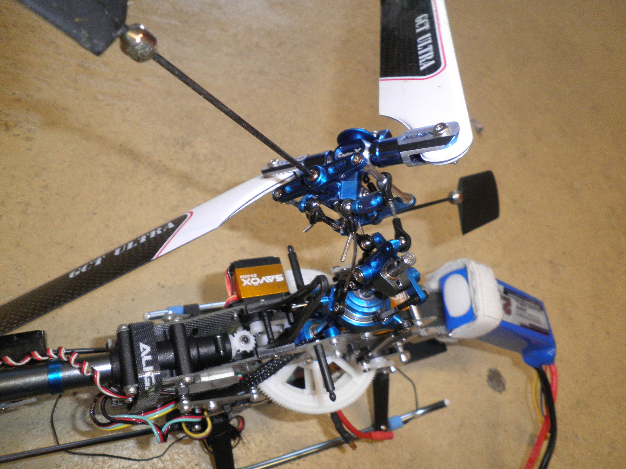

die Blatthalter passen an den Copter X Kopf, ich mußte erst mal gucken wie das war. Aber sieh selbst sie waren schon am Copter X Kopfdjghost hat geschrieben:@ feldflieger passen die align blatthalter drauf ? auch auf copterx zentral stück ?
- T Rex Crash 30.9.10 023.jpg (1.31 MiB) 983 mal betrachtet
