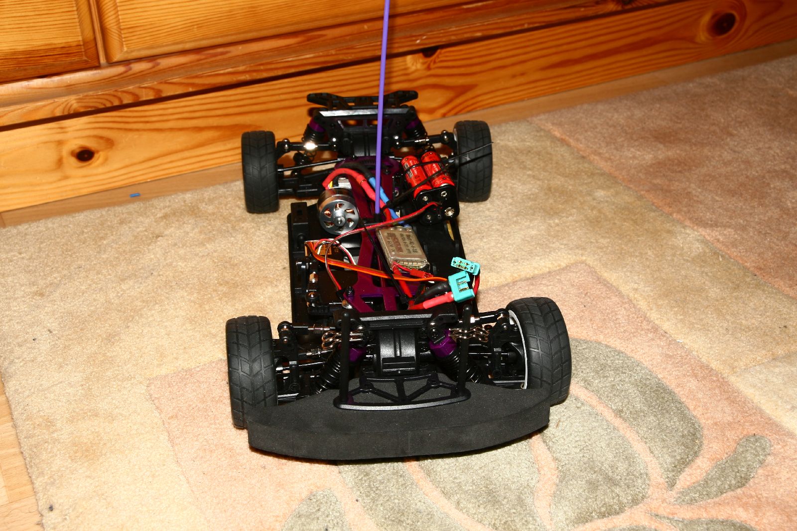

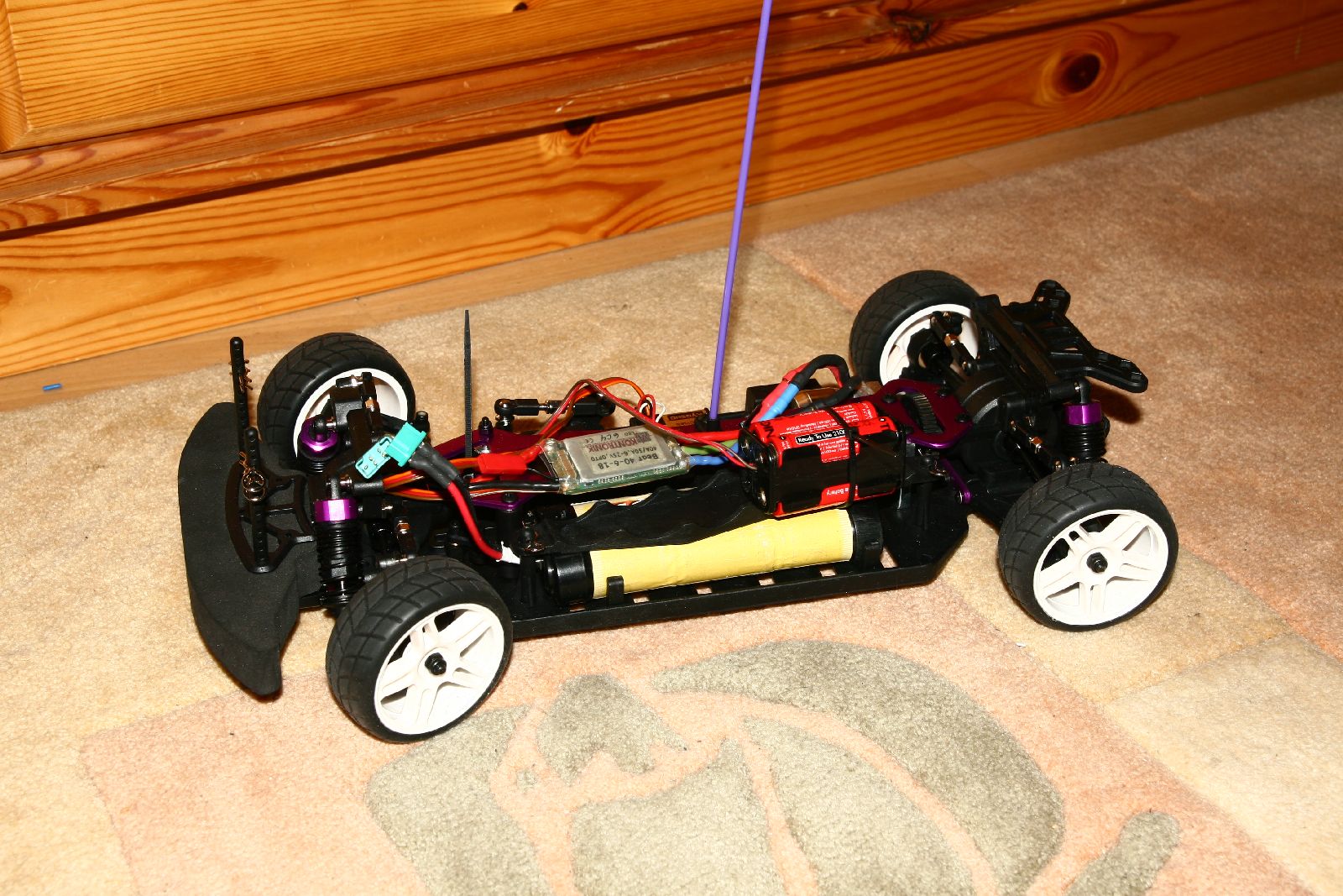

Hallo Foris!
Ich habe mir die Tage beim "großen C" ein Car gekauft. Mein TL-01 war einfach durch und ich habe ein neues Chassis gebraucht.
Es ist dieses geworden
http://www.conrad.de/ce/de/product/229999/
Ein Allrad-Chassis unter 50 Euro!
Ein paar Eigenschaften:
- Fertig aufgebautes Chassis
- Schrauben sind mit Sicherungslack gesichert
- 540er Speed-Motor bereits vormontiert
- Kardan-Allrad
- Öldruckstoßdämpfer (schon fertig befüllt)
- Lenkgestänge schon vorhanden, Ruderhorn passt auf Futaba-Servos (S3001 ist's bei mir).
- gute Einbaumöglichkeiten für RC
- Reifen fix und fertig verklebt und einsatzbereit
Soweit mal die ersten Erfahrungen. An Akku passt ein 6 - 7-Zeller Sub-C rein. Ich fahre mit einem LiPo 2S 3200mAh. Mal sehen was da geht (noch nicht getestet).
Habe das Modell eben erst fertig gestellt.
Mein Setup:
- Kontronik Beat 40 - 6 - 18
- Motor: 500TH
- Ritzel: Standardritzel vom Auto (war an Motor montiert)
- Empfängerakku, weil BEC noch nicht eingebaut ;) (kommt die Tage)
Was nicht gefällt:
- da hab ich nichts gefunden 8)
Morgen wird erste große Testfahrt sein. Einen kleinen Nachteil von meinem Setup hab ich schon gefunden: Ich kann nicht aus dem Stand anfahren. Das Auto muss angeschoben werden (Motor braucht erst mal Schwung). Halte ich das Modell in der Luft, läuft es problemlos an, auf dem Boden stottert es nur und macht immer "Sprünge" von ca. 10cm nach vorne.... Werde mal testen ob es am Motor oder am Regler liegt und dann das entsprechende Teil austauschen.
Auf dem Teppichboden im Zimmer driftet er schonmal gut wenn man das Gas durchzieht :) Mal sehen was morgen der Straßentest sagt (sofern es nicht regnet und nass ist).

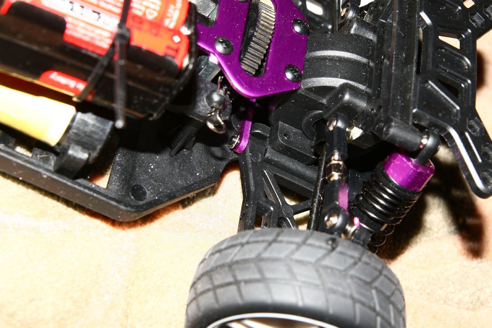

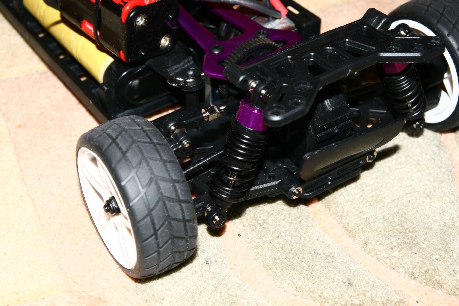

PROBEFAHRT ERFOLGREICH!!
Hab eben mal die Straße zur Modellstrecke umfunktioniert. Geht 1a!
Beschleunigung mit dem Motor ist gut, aber nicht brachial. Also recht schonend für's Getriebe, trotzdem zügig und leistungsstark.
Die Endgeschwindigkeit war jetzt mit einem Test-Akku (1 Jahre alter NiCd 1500mAh, 6 Zellen) schon deutlich höher als mit einem TT-01 mit Stock-Motor und diesem Akku als er neu war :)
Temperatur von Motor und Regler: Nicht vorhanden :bom: - die Teile bleiben einfach kalt. Ich denke mal der Akku ist einfach zu platt :)
Yaku79 hat geschrieben:Aber es gibt auch unkontrolliertes driften, das bevorzuge dann ich :-)
Fahrzeug liegt gut in der Spur und geht 1a um die Kurve. Kein Übersteuern, kein Untersteuern, sondern ein gleichmäßiges "nach außen getragen werden".
Einfach genial! :) Macht viel Spaß!
avalon hat geschrieben:Berichte mal, wie es so fährt und ob es auch was "wegstecken" kann.
Werde ich tun! Bei der Testfahrt eben ist es schon über einen herausstehenden Gullideckel gerutscht (mit der Bodenplatte). Trotz lautem Schlag nichtmal ein wirklicher Kratzer :shock:
Die Bodenplatte ist aus einem GFK-Kunststoff-Gemisch.
Evtl. mache ich hier aber nochmal einen Unterbodenschutz aus 0,5mm Alu :)
