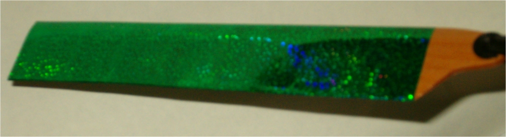

Binneulich beim "Weihnachtlichen Stöbern" im Baumarkt über eine Rolle DC-Fix "Grün-3D-Hologramm-Folie" drübergestolpert.
nach mein ProPicc sowieso mal wieder flugfertig gemacht werden mußte (Absturz auf Hallenboden :( ) habe ich die Holzblätter mal damit bespannt.
Ging prima, zum schrumpfen mußte nur das Folienbügeleisen auf
"Stufe 2 1/4" gestellt werden - da schrumpft sogar die Metallfolie.
Das Zeug pappt prima und wiegt etwa gleichviel wie OraStick in Neon - eine Schwerpunktveränderung der Blätter habe ich nicht festgestellt. Die Blätter werden sogar etwas steifer, das material spannt sehr gut.

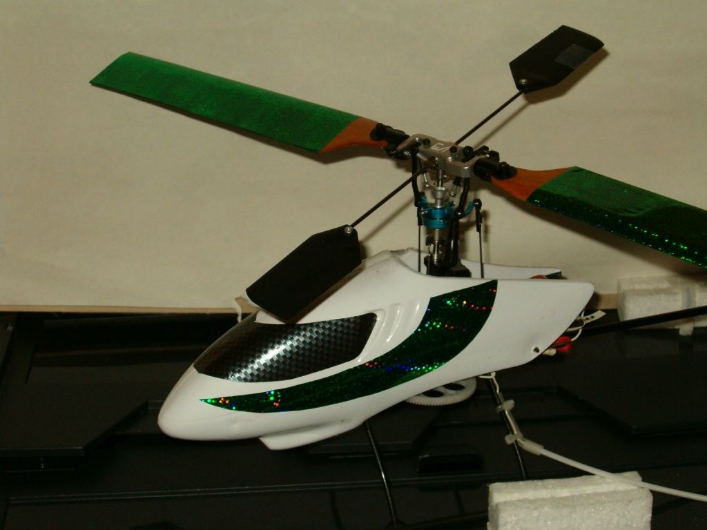

Und weils so schön ist, habe ich die Haube gleichmal mitgestylt. (wie früher die Autoscooter auf'm Rummel...)
(ich kann Align-Blö bald nicht mehr sehen...)
Grüße Wolfgang

Naja, der Picc rappelt ja eh ziemlich. Ich kann mir nicht vorstellen, dass die Blätter dann noch anständig zu wuchten sind.
Ich glaube ich mach das mal lieber nicht am Spirit. Befürchte den würde es dann in der Luft zerreissen.

(Das Hauben-Fenster ist übrigens auch mit DC-Fix, diesmal CFK-Look)
Außerdem gings eigentlich mehr ums Material. Schrumpfschlauch für Holzblätter kommt deutlich teurer als 1,7 die Rolle.
Grüße Wolfgang

Die Blätter mussten (diesmal) fast nicht gewuchtet werden - nur auf einem ein ca 1,5cm breiter Streifen ganz innen hinten unten. OraCover ist schlimmer.
Und mein Picc rappelt nicht !
Grüße Wolfgang
