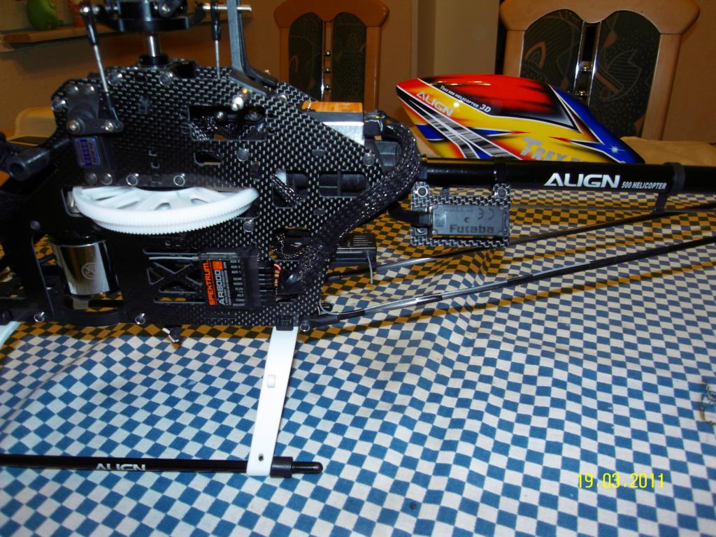

Hallo zusammen,
wollte mal nachfragen wie ihr euren AR8000 im T-Rex 500 platziert habt. Kann es so wie ich es gemacht habe(AR8000 seitlich, Satellit hinten mittig) Probleme geben?
Viele Grüsse
Marco

eigentlich nicht. Der Empfänger oder der Satellit muss Senkrecht sonst bringt der dir auch relativ wenig. Habs in meinem 600er fast genauso eingebaut nur der Satellit ist weiter vorne.

Servus, ich habe ein Verlängerungskabel gekauft, welches es bei Freakware gibt und ihn dann vor den Motor waagerecht auf die Grundplatte gesetzt.
Da der ESP ja schon immer ein Gleichgewichtsproblem hat hilft das, wenn auch nur wenig.
