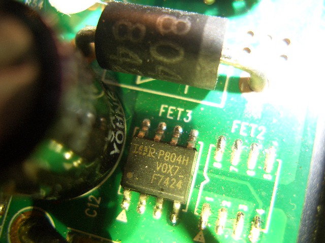

hallo ich brauche dringend hilfe zu einem SIMPROP Intelli-Bi Power oder baugleich wie z.b jamara, multiplex und co
und zwar ist mir durch ne dumme sache ein mosfet abgebrant welcher auf den bildern rot umkreist ist, ich wollte den mosfet bestellen doch leider ist der typ nichtmehr lesbar
darum wollte ich mal fragen ob einer sein ladegeräd für mich aufschrauben kann, und mir ein foto von dem bauteil machen kann
natürlich würde ich das auch bezahlen wenn derjenige geld dafür haben will , weil es ist mir sehr wichtig das das teil schnell wieder lädt

Ich hab gerad noch nen Akku am laden, wenn der durch ist schraub ich meinen mal auf.

Hm, kannste damit was anfangen:
P804H
VOX7_
F7424
Gruß, Uli

So, noch nen Foto....

danke dann werd ich mal gucken wo ich so nen mosfet herbekomme
