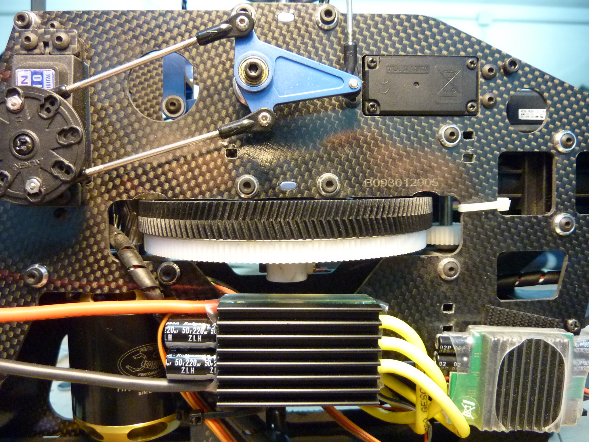

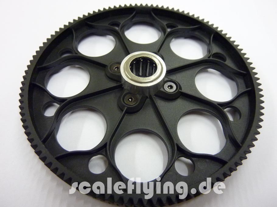

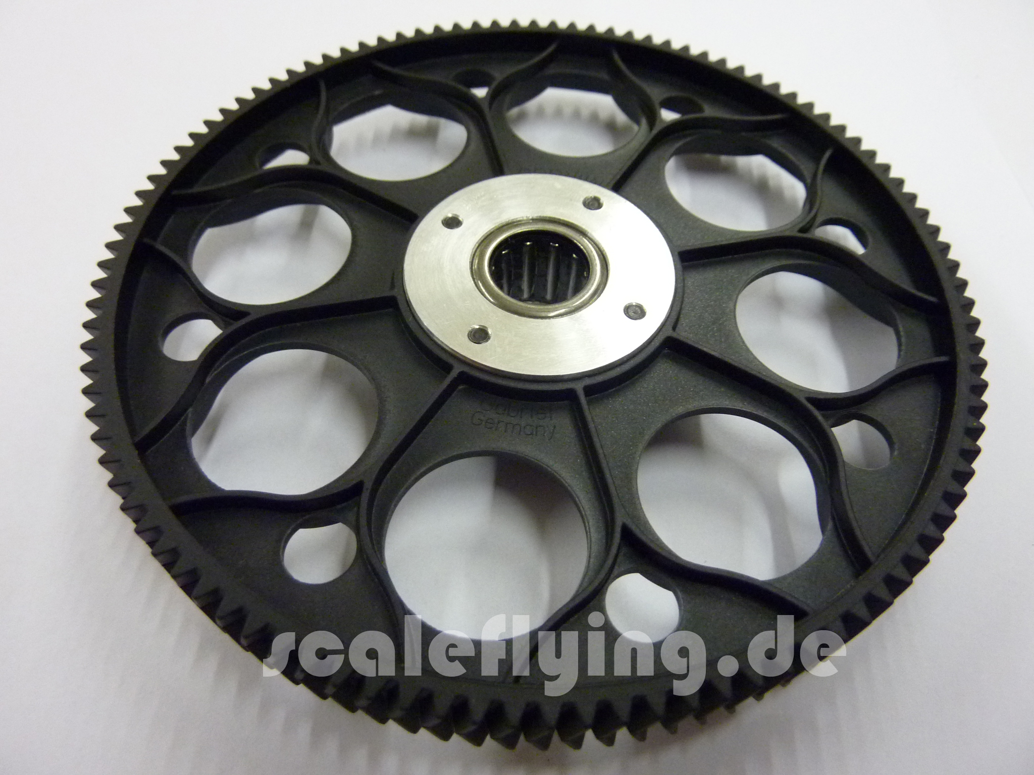

Wir fertigen einen Adapter mit Freilauf für das Zahnrad an und bohren dieses dem entsprechend auf, es sieht dann montiert so aus.

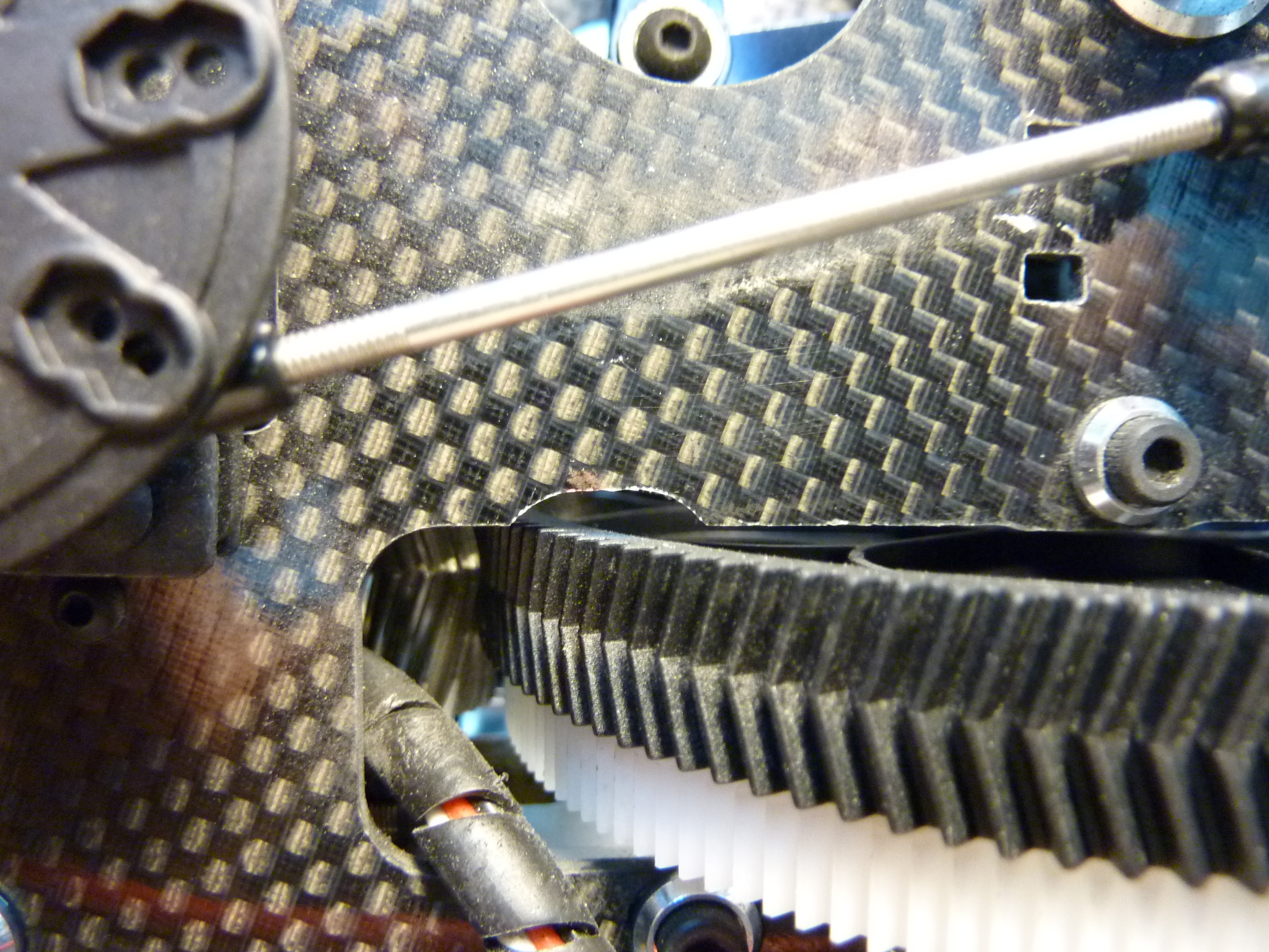

Wenn es im Heli verbaut wird muss ein wenig aus dem Chassis gedremelt werden da das Mikado Zahnrad etwas höher aufbaut
Es sind schon eine Menge Helis damit umgerüstet worden und wir haben bislang nur gutes gehört.
Er wird deutlich leiser und angenehmer, die Kraftübertragung erfolgt auch schonender für die Lager als bei Schrägverzahnung
In meinem Blue Thunder höre ich z.B. nur noch den Fenestron :mrgreen:

Ich habe das Zahnrad auch verbaut, allerdings ohne das ich Chassis was dremeln muss.
Wenn die Freilaufhülse passend eingepresst wird das kommt man locker ohne dremeln aus.
Allerdings ergibt sich dann (zumindest bei mir) ein Spiel zwischen HZR und Lagerbock von 0,3mm welches ich mit einer Passscheibe ausgeglichen hab.
Ich habe das HZR allerdings auch ned von Euch, vllt sind ja die Abmessungen des Aludrehteils minimal unterschiedlich.
Ich könnte Dir ja bei gelegenheit meins mal als Muster geben um zu schaun ob die identisch sind. Da ich in Ehrsen -Breden wohne is es ja nur nen Katzensprung :D
Gruß Mike
#8 Re: Pfeilverzahnung für Rex 600 und Rex 550
Verfasst: 20.03.2011 23:18:48
von Heli Up
es gibt kein 15er Ritzel für 07 mehr.
Die Freilaufhülse muss man nicht einpressen, die originale wird einfach reingeschoben.
Du kannst auch bei der Konstuktion eine Passscheibe drunter legen, wenn du oben den Klemmring löst kommt die Welle ja runter.
Nur hat nicht jeder so eine Scheiben gerade liegen, daher das kleine Stück dremeln :D

Ich hatte zuerst auch die Idee, mit Paßscheiben das Hauptzahnrad nach unten zu versetzen, aber irgendwann kommt dann der Punkt wo das Zahnrad für den Heckantrieb nicht mehr richtig zu dem Ritzel passt.
Also habe ich einfach etwas vom Chassis weggedremelt, ist doch nur ein knapper Millimeter, da wird das Chassis noch nicht spürbar geschwächt.
Ansonsten kann ich nur positives berichten, der Rex hört sich durch den Starrantrieb zwar immer noch nicht so leise an wie ein Logo, aber das Geräusch ist wesentlich angenehmer.

Auch auf die Gefahr hin dass ihr mich jetzt haut, aber muss das Hauptzahnrad nicht eigentlich andersrum rein, mit den "Pfeilen" nach rechts? Ihr habt es genau entgegengesetzt zum Logo eingebaut und der dreht ja auch in die gleiche Richtung wie der Rex und co
Maik
#14 Re: Pfeilverzahnung für Rex 600 und Rex 550
Verfasst: 28.03.2011 09:10:50
von -Didi-
Maik262 hat geschrieben:Ihr habt es genau entgegengesetzt zum Logo eingebaut
Eigentlich nicht!Wie abgebildet ist es richtig und wie beim Logo!
Kuckst Du Dritte Bild von oben >>> http://shop.mikado-heli.de/e-vendo.php? ... 660&p=2660
#15 Re: Pfeilverzahnung für Rex 600 und Rex 550
Verfasst: 28.03.2011 10:22:03
von Armadillo
Bei mir läufts andersrum. :lol:
Bei ColaFreak auch und bei anderen mir bekannten Logos auch:
http://www.rchelifan.org/gallery/image. ... e_id=25506
http://www.rchelifan.org/gallery/image. ... e_id=25509
