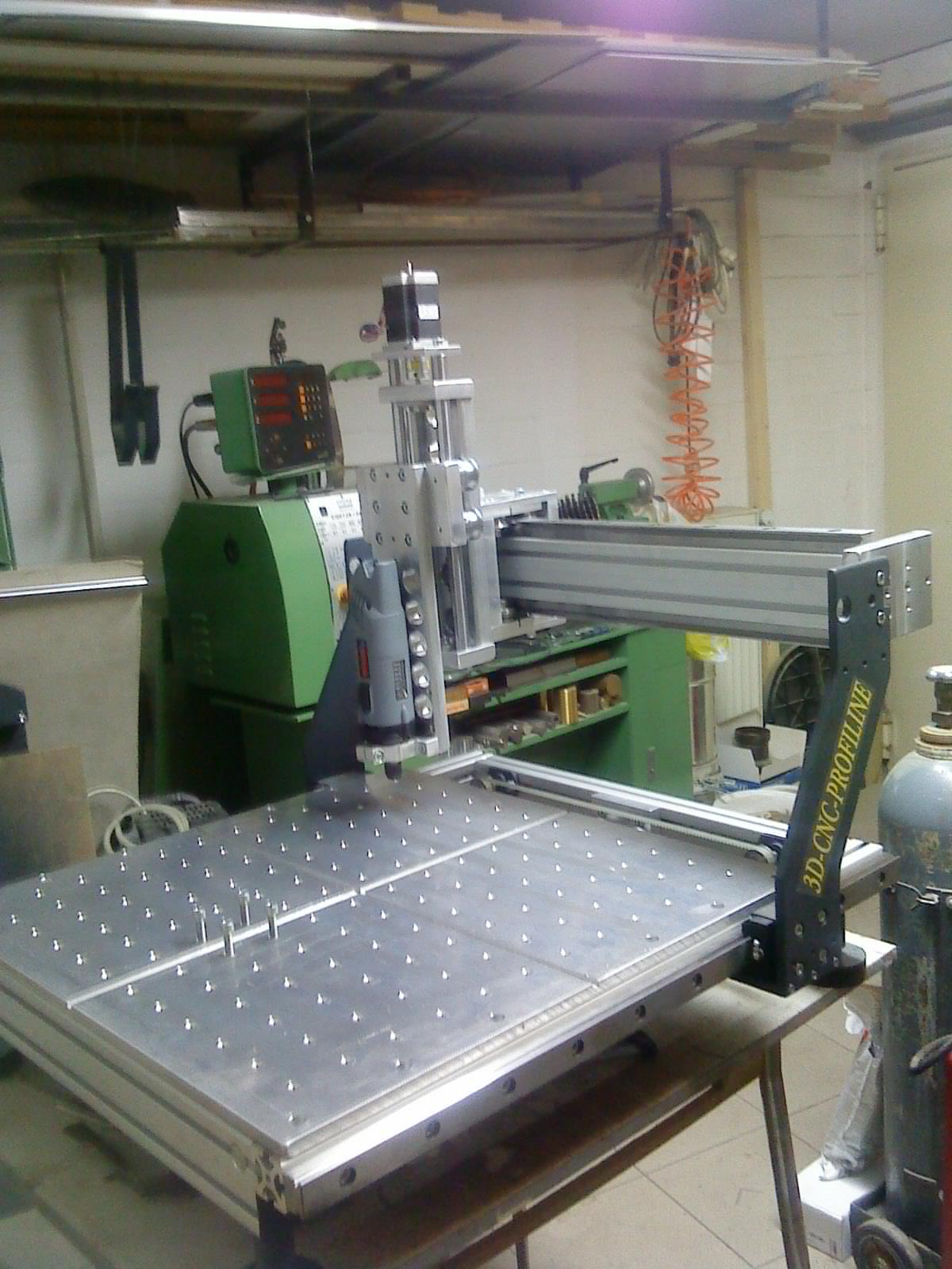

Ich wollte Euch mal meinen ganzen Stolz zeigen. Meine kleine Portalfräse.
Die Bauzeit betrug dank vieler Möglichkeiten die Teile zu bearbeiten nicht ganz 2 Monate.
Als Rahmen habe ich Alu Montage Profile genommen welche mir ein Bekannter besorgt hat. Alle anderen Stahl und Aluteile sind CNC gefertigt.
Die Trapezgewindespingeln, Zahnriemen und Riemenräder sind von Firma Mädler.
Die Schrittmotorendstufen sind Leadshine DM556 (Digitalendstufen mit denen die Schrittmotoren sehr ruhig laufen)
Schrittmotoren 1,8° 4,2A im Paralelbetrieb im Halbschritt betrieben (also 400 Schritte Pro umdrehung)
Die Trapezgewindespindeln haben eine Steigung von 3mm und es sind 2 Gewindemuttern drauf um sie Spielfrei einstellen zu können. (Kugelgewindespindeln waren Finaziell nicht drin :-) )
Die Frässpindel ist eine 1050 FME von Kress mit 5-25000 U/min
Die Arbeitswege sond X und Y jeweils 600 mm
und Z= 195mm
Ich bin schon fleissig beim üben mit CAD und Cam Programmen, so das sich der ersten Fräserfolge schon einstellem.
Ich bin mit den Schnittwerten noch sehr ängstlich und fahre desshalb sehr langsam.
Die ersten Videos kann mann hier finden

Leider habe ich nicht eine Zeichnung oder einen Bauplan.
Ich bin Autodidakt :-) und habe alles Stück für Stück so angefertigt wie es passte und wie mir das Material in die Finger kam.
Da ich als Instandhalter (Industrieelektroniker) jeden Tag große CNC Maschinen repariere, dacht eich mir einfach , so schlimm kann das nicht sein son Miniding zu basteln.
War es eigendlich auch nicht, aber son paar Sachen stellen mich nich nicht ganz zufrieden. Wenn ich nochmal Günstig an Kugelgewindespindeln komme, mache ich die Trapzteile wieder raus.
Trotz ölung quietschen sich die Dinger manchmal einen ab, was echt nerft. Wobei mann das nicht mehr hört wenn der Fräsmotor und der Staubsauger laufen :D
Die Aufhängung der der Frässpindel an der Z-Achse muss ich auch nochmal bauen. erstens ist die fast 10 cm zu lang und zum zweiten muss mich da beim anbohren der Stifte
irgendwer so extrem abgelenkt haben, das ich da echt ein paar Zentel Schräglage drin hab :-)
Ist aber auch kein Problem Mittwoch habe ich die neuen Teile fertig.
Aufträge fertigen :-) Wenn ich Stundenlohn fürs Zeichnen in Cad nehmen darf, melde ich nen Gewerbe an und werde reich obwohl ich nur eine Zeichnung genacht habe :D

Alu Fräsen hab ich noch nicht getestet sollte aber gehen. Die Mechanik ist sehr robust und mit den 4,2A Motoren sollte bei den 50V auch genug Leistung zur Verfügung stehen.
Alufräser habe ich schon da und nen Stück Rohmatieral auch. Ich werde mal nen Teststück zeichnen und es probieren.
Wie gesagt ich muss mich in alles noch reinfuchsen weil ich (noch) nicht der Zerspaner bin und an Schnittwerte usw muss ich mich erstmal langsam rantasten.
Wie das aussieht, wenn mann es da überteibt kenne ich zu genüge von der Arbeit. :D
Gruß Sven

schöli hat geschrieben:Holla, Respekt vor der Leistung!!
Darf man fragen, was du bis jetzt in das Maschinchen investiert hast?
Da wie gesagt das Baumaterial quasi umsonst war, brauchte ich nur die Trapezgewindespindeln, Riemenräder und Riemen bei Mädler kaufen.
Die Endstufen, die Frässpindel,das Netzteil und die Energieführungsketten habe ich von Sorotec
Und den USB Controller mit der CNC Software habe ich von http://www.planet-cnc.com/
Damit belaufen sich die gesammtkosten auf unter 800€
Gruß Sven
