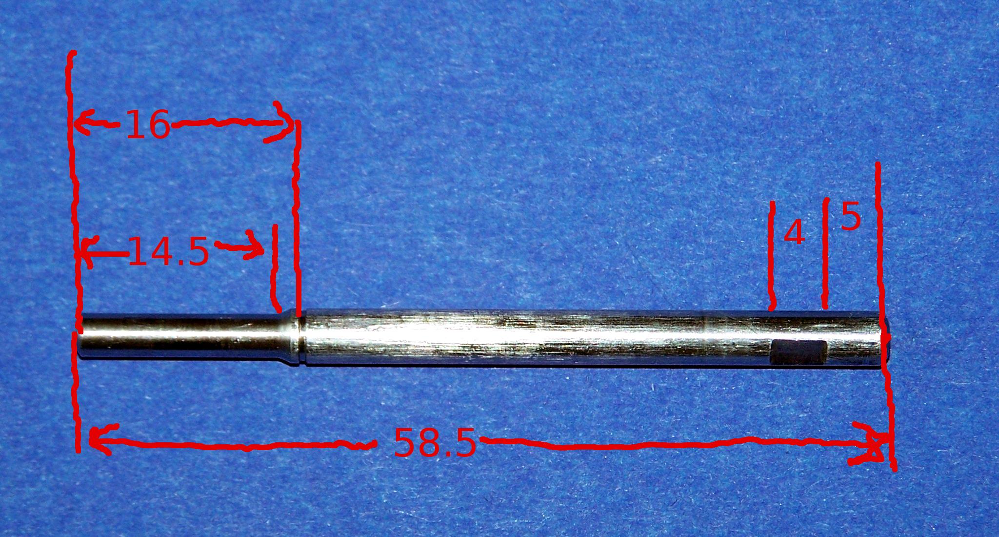

frankyfly
Beiträge: 12239
#12 Re: Regler oder motor defekt ?
Beitrag von frankyfly »
djghost hat geschrieben:unten ist meine welle 4 mm oben nur 3,17
dann könnte die vom HK2221 passen (ich meine ich hätte noch irgendwo eine Alte herumliegen , wenn ich die Morgen auf die schnelle finde kann ich mal messen). wenn nicht wird man ohne Metallbearbeitung nicht weiter kommen und ein Neuer Motor wirklich günstiger kommen.
djghost
Beiträge: 50
Registriert: 09.12.2010 14:37:18
#13 Re: Regler oder motor defekt ?
Beitrag von djghost »
wäre nett mit maximal Länge + wo die Abstufung anfängt ^^

frankyfly
Beiträge: 12239
#14 Re: Regler oder motor defekt ?
hab mal gemessen, ich hoffe es hilft dir weiter.
djghost
Beiträge: 50
#15 Re: Regler oder motor defekt ?
ok danke
