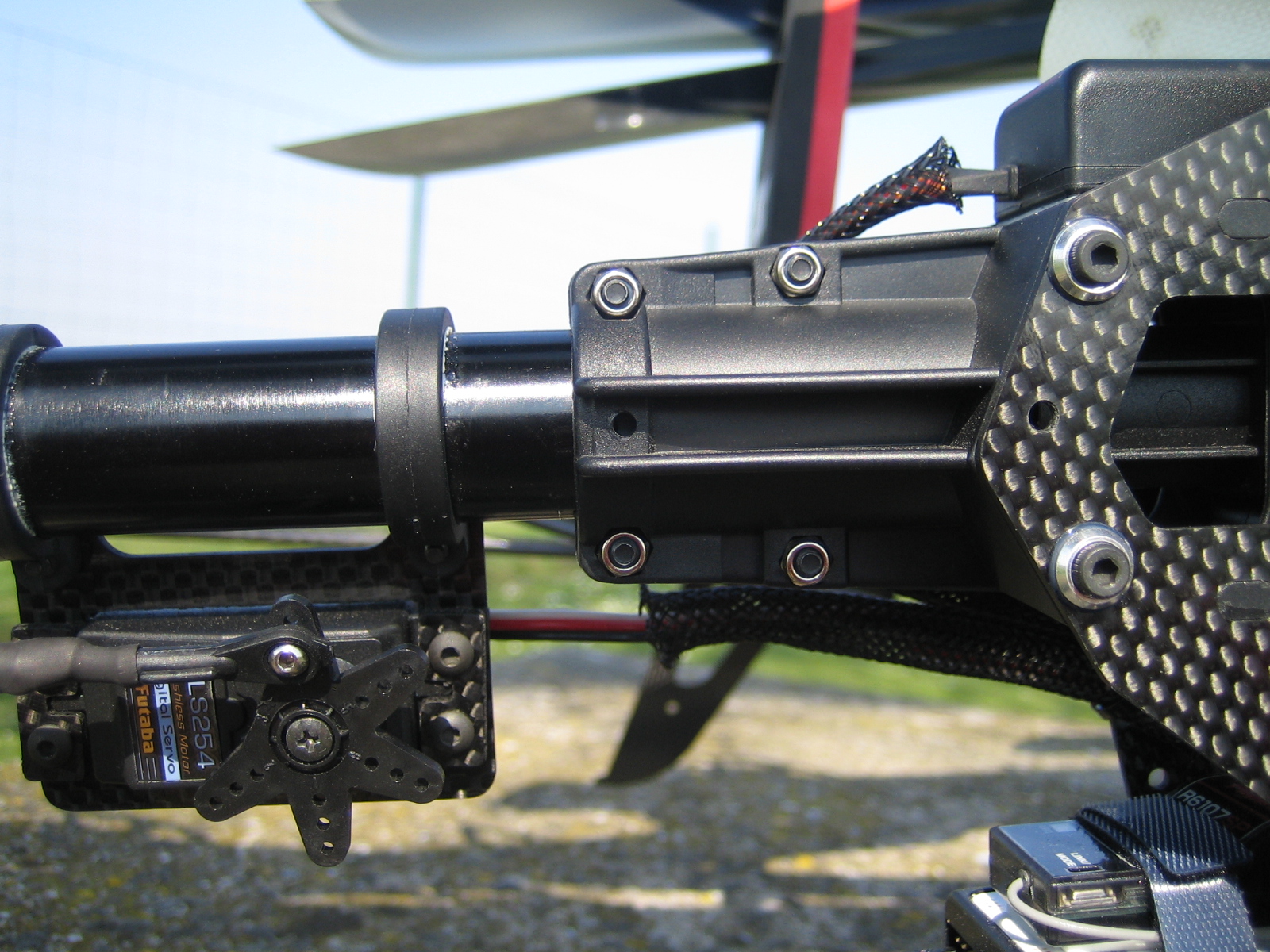

Was war passiert ? Wieso der Heckausfall.
Das ganze Heckrohr hatte sich im Flug so weit rausgezogen, das der Starrantrieb lose war. Der Witz an der Sache ist das die 4 Schrauben am Chassie vorne alle festwaren, und auch die Heckabstrebung fest war. Diese hat das ganze Heckrohr verkratzt. Alu auf Alu. Wie das nun geht weiss ich selber nicht. Der Starrantrieb hatte auch spiel. Vorne hinten so das er auch arbeiten kann. Es gibt beim Rex 600 ESP noch eine kleine Schraube die man in die Heckaufnahme schrauben kann, die dann durch das Heckrohr geht und es vor dem rausrutschen hindern soll. Diese Schraube hatte ich nie verbaut. Diese Schraube gibt es auch bei den älteren 600er gar nicht. Nun habe ich sie Verbaut.
Bild von dem Loch wo die Schraube reinkommt im Anhang.
Bin ich glücklich :bounce: :mrgreen: :oops:
Bitte sichert eure Heckrohre. Hätte sowas nie für möglich gehalten. Bin nach der Rep. auf dem Platz gleich weitergeflogen :mrgreen:
Gruß Timo

#12 Re: Unfreiwillige Auro wegen Heckausfall Rex 600 ESP
Beitrag von Evo2racer »
Grad mal bei meinem geguckt...Bei mir ist die Schaube da drin....
Meinen hab ich im Januar 2010 gekauft....Ist ne schwarze Linsenkopfschraube

#13 Re: Unfreiwillige Auro wegen Heckausfall Rex 600 ESP
Beitrag von tazmandevil »
Ich hab sie auch eingebaut. Macht anscheinend doch sinn :P

Bei meinem 600er Rex hatte ich auchmal einen Heckausfall, die vorderen Kegelräder waren verschlissen,
leider stand der Heli irgendwas zwischen 90° u. 180°, also mehr auf dem Kopf als gerade.
Höhe war keine 5 m, als er nur noch kreiselte, da blieb nicht viel mehr, als die Kumpels zu warnen.
Ist dann Kopfüber kreiselnd in ein Gebüsch gefallen, Blätter, Welle und HZR.
Bei meinem 500er ist mir das gleiche passiert, wie bei Deinem 600er, Heckrohr rausgerutscht.
Da der 500er damals nicht für TT gdacht war, hat er diese Sicherungsschraube nicht.
