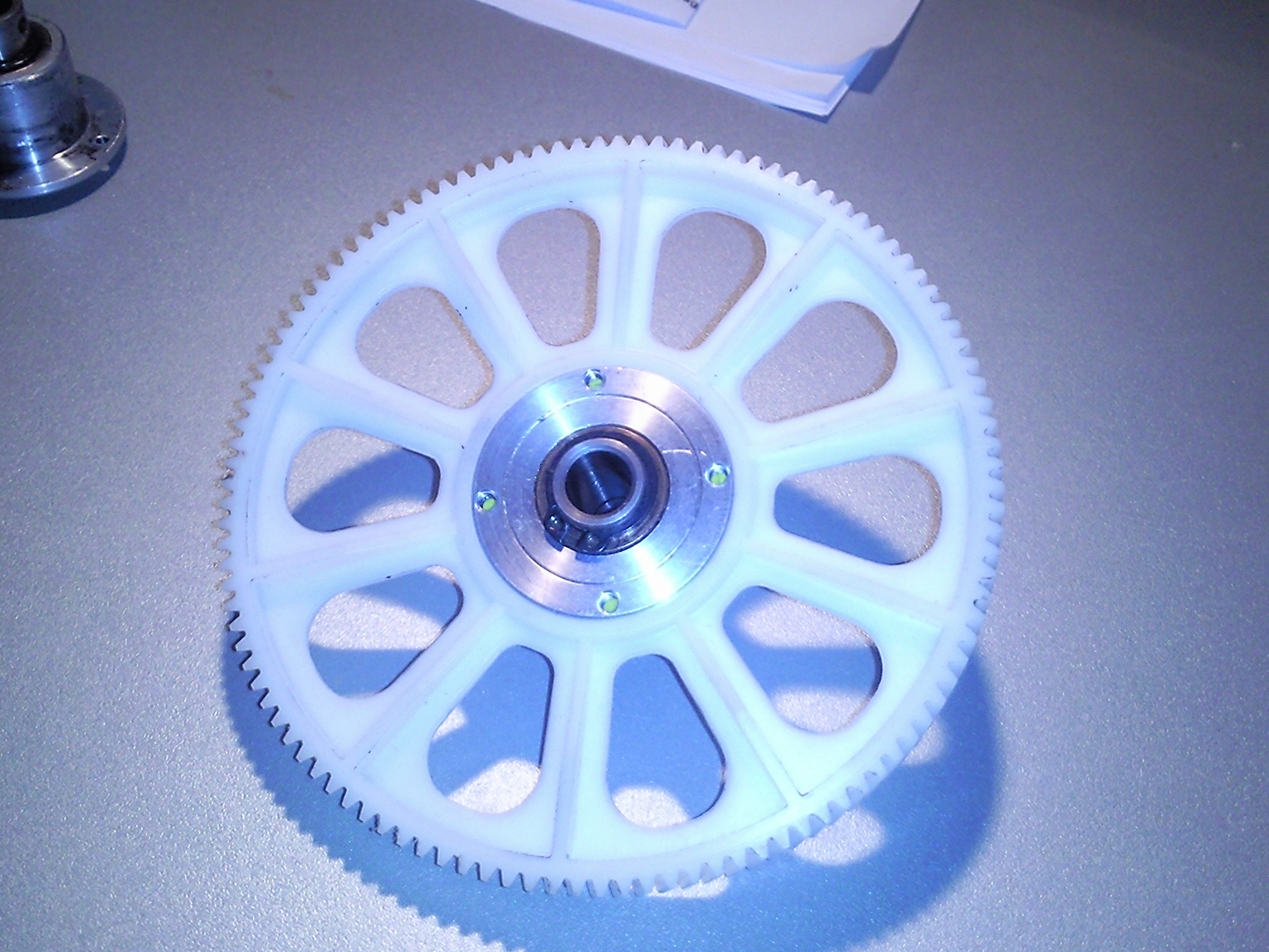

Mache ich. Musst eigentlich nur das Haupzahnrad auf 26mm aufbohren/drehen und 4 M3 Löcher bohren

Meinen 620E habe ich auf Align 700E Schrägverzahnt umgebaut. Läuft super leise damit.
- Bilder (15).jpg (1.29 MiB) 2100 mal betrachtet
- Bilder (14).jpg (1.34 MiB) 2100 mal betrachtet
