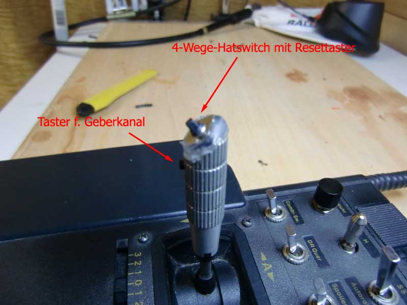

STICK-AUFBAU
Ich fliege Mode 1 und verwende den HatSwitch auf dem linken Knüppel (da wo Nick/Gier liegt, bzw. Höhe und Seite, denn ich will zunächst nur Starrflügler-FPV und Koax-FPV machen). Mit einem Holzrohling wurde zuächst mal eine möglichst ergonomische Einbaulage rausgemessen - die Hatswitch-Ebene soll etwa 30° nach hinten geneigt werden. Der Stick hatte zuvor einen Geberkanaltaster oben drauf (Photoauslösung, Schleppkupplung etc.). Damit diese Möglichkeit erhalten bleibt, habe ich als erstes einen kleinen SMD-Taster (diesen hier) liegend in den Stick eingebaut.

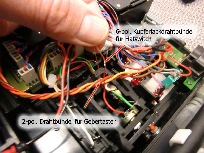

Die Verdrahtung ist knifflig herzustellen. Da ich keine Codierungsverfahren verwenden will/kann, muss ich insgesamt 8 Adern durch den Stick fädeln. Ich verwende feinen Kupferlackdraht, das hat sich an anderer Stelle schon bewährt und in den Abmaßen unschlagbar. Das erste Drahtbündel ist zweipolig und "bedient" den Geberkanaltaster. Ein 6-poliges Bündel wurde verdrillt und an den HatSwitch angelötet. Das ist 1x Masse, 4x Tastausgang für die Richtungen und 1x für den im Hatswitch integrierten Mitte-Taster.
Also am Stick den Deckel entfernt, schräg gefeilt, dann ein kleines Loch für den Stempel des Geberkanaltasters gebohrt, diesen verdrahtet und eingesetzt. Dahinter hats noch ein wenig Luft im Stick, weshalb ich dort ein kleines Kunststoffröhrchen gesetzt habe, welches als Kabelführung für den 6-pol. Strang des HatSwitch dient und gleichzeitig den Geberkanaltaster in Position hält. Das Ganze vooorsichtig mit Sekundenkleber gesichert.
Dann wird die Verdrahtung des Hatswitch durchgezogen, und dieser vooorsichtig mit Heißkleber oben am Stick befestigt. Sekundenkleber war mir dafür zu heikel, da dieser leicht in die Mechanik des Schalters geraten könnte.
Soweit dazu, dass ist der aktuelle IST-Stand. Zwar ist das noch ohne Funktion, aber ich habe im Flug schon mal die Erreichbarkeit dieser neuen Bedienelemente getestet - und das ist alles "gefühlsecht" so wie ich mir das gewünscht habe.

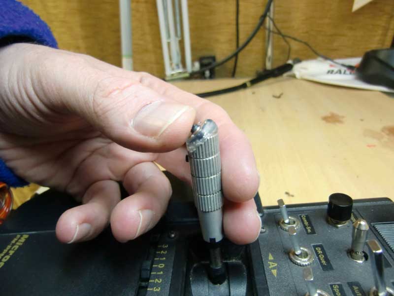

- Modifizierter Knüppel
- hatswitch1.jpg (37.26 KiB) 5547 mal betrachtet
- Bedienung des HatSwitch
- hatswitch2.jpg (33.86 KiB) 5548 mal betrachtet

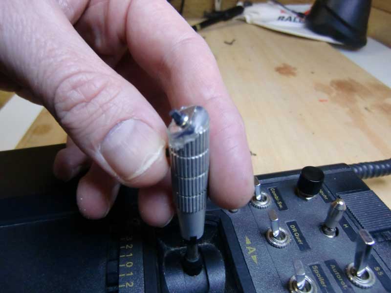

- Betätigung des Geberkanaltasters
- hatswitch3.jpg (32.37 KiB) 5548 mal betrachtet
- Kabeldurchführung
- hatswitch4.jpg (59.92 KiB) 5549 mal betrachtet

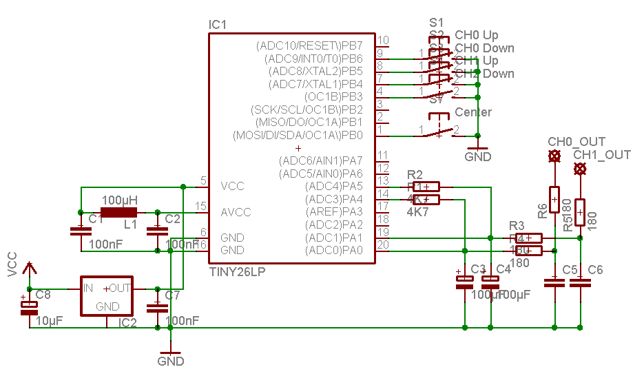

Anbindung an den Sender
Geberkanäle der MC3030 arbeiten intern als analoger 0-5V-Eingang, der normalerweise durch Schalter oder Potis zwischen den herausgeführten 0V- und 5V-Rails bedient wird. Also muss auch ich zwei unterschiedliche 0-5V Signale erzeugen.
Das könnte man jetzt einfach mit zwei digitalen Up-Down-Potis machen. Aus verschiedenen Gründen, insbesondere aber wegen meines geplanten "Mitte"-Tasters, habe ich beschlossen das lieber über einen Microcontroller zu machen. Ich nehme (wie immer, da ich da schöne kleine Platinchen vom Lama Lightboard übrig habe) einen attiny26. Im Prinzip tuts aber jeder AVR, der mindestens 5 Port-Eingänge, 2 Port-Ausgänge und zwei single ended A/D-Kanäle hat.
Ich simuliere mit dem Controller einen D/A-Wandler, indem ich vom Portausgang aus über einen Widerstand einen Elko lade und dessen Ladespannung rückwärts wieder über einen A/D-Kanal einlese. Das Ganze läuft in der Endlosschleife: Ist die Ausgangsspannung kleiner als der geforderte Wert, wird der Port kurz auf high geschaltet und läd den Elko. Ist die Spannung zu groß, so schaltet der Port auf Low und entläd den Elko. zwischendurch werden die Tasten abgefragt um die Sollspannungen festzulegen.
Diese D/A-Geschichte funktioniert recht gut (hab ich an anderer Stelle schon öfter so gemacht) und löst theoretisch 10 Bit auf. Da ich recht große Kapazitäten gewählt habe, ist das zeitlich etwas träger als nötig, aber immer noch locker ausreichend schnell für die Aufgabe. Zudem habe ich nicht das Problem der Glättung, welches ich bei einer D/A mittels AVR-interner PWM hätte.
In dieser Komplettschaltung ist das bisher aber unerprobt. Ne erste Codeversion steht grob, muss aber noch aufgebaut un getestet werden bevor es ind ie Anlage wandert.
*edit* Schaltplan aktualisiert

- Schaltplan Final
- schematic.gif (15.21 KiB) 5367 mal betrachtet

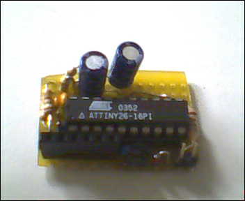

Soooo, endlich hab ich mal wieder an dieser Sache weitergearbeitet. Die Software funktioniert, löst effektiv vielleicht 8 Bit auf und enthält ein wenig "tast-Expo" - d.h. je länger gedrückt wird, desto schneller schwenkt die Kamera.
Die Restwelligkeit des primitiv-DA-Wandlers beträgt weniger als 10mV, also <0.2% des Signals. In Anbetracht der Tatsache dass außer dem Controller nur ne Handvoll passive Bauteile Verwendung finden (und die einfachen Kameraservos sowieso nicht so genau auflösen) ist das durchaus akzeptabel.
Ein Prototypenmodul auf Lochraster ist zusammengebraten. Dieses Wochenende erfolgt dann hoffentlich endlich der Einbau.

#include <stdint.h> // Standard variable type definitions
#include <avr/io.h> // input/output definitions
#include <util/delay.h> // delay routines for slowing down
// #include <stdlib.h> // Standard Library, contains ABS
// #include <math.h> // Math library for arithmetic operations,
// Just in case we do something weird to calibration curves later
#define sbi(ADDRESS,BIT) ((ADDRESS) |= (1<<(BIT))) // compatibility with old WINAVR versions
#define cbi(ADDRESS,BIT) ((ADDRESS) &= ~(1<<(BIT))) // handy macros for "expired" old winavr code
#define outp(VAL,ADRESS) ((ADRESS) = (VAL))
#define inp(VAL) (VAL)
#define MINDEFLECT (5) // minimum deflection range
#define MAXDEFLECT (1023-MINDEFLECT) // maximum deflection range
#define CENTERDEFLECT (512) // center position
#define TOLERANCE (4) // allowed tolerance for DAC
#define CH0UPKEY (0) // Definition of various keys
#define CH0DOWNKEY (1)
#define CH1UPKEY (2)
#define CH1DOWNKEY (3)
#define CENTERKEY (6)
#define CH0ADC (0) // Definition of ADC backreading Channels
#define CH1ADC (1)
#define CH0DAC (4) // Definition of DAC output pins
#define CH1DAC (5)
#define LEDPIN (7)
#define KEYSPEED (25) // initial number of DAC cycles between keyboard processing - determines initial key speed
#define KEYLIMIT (5) // Final number of DAC cycles between keyboard processing - determines max key speed
#define KEYSTEPS (3) // number of consecutive key press events before key sampling speed is increased - controls key acceleration
#define DEBOUNCETIME (75) // debounce timing for keys in milliseconds
#define STARTUPDELAY (250) // Delaytime after startup for ADC init in milliseconds
// Note: After initialization of ADC sample, CPU idles to wait for ADC complete interrupt.
// This CPU time is in principle available for at least 32 clock cycles worth of code.
uint16_t ADCstep(uint8_t channel) // Read ADC Channel
{ // Return value: sample value
uint16_t sample;
ADCSR = (1<<ADEN) | (1<<ADPS2); // preset frequency prescaler to 16 and activate ADC on Port A
ADMUX = channel; // Select ADC channel, Voltage reference external AVCC
ADCSR |= (1<<ADSC); // Initiate sample
while ( ADCSR & (1<<ADSC)); // wait for sampling to be completed
sample= ADCW;
return(sample);
int main(void)
uint16_t Ch0target=CENTERDEFLECT; // target voltage output values 10 bit for ch0,1,2
uint16_t Ch1target=CENTERDEFLECT;
uint16_t Ch0fact;
uint16_t Ch1fact;
uint8_t i=3; // Loop index
uint8_t keyread=127; // Keyboard vector
uint8_t keyread_old=0; // backup byeboard vector for debouncing
uint8_t keybrake=KEYSPEED; // ADC cycles between key readouts - determines key rate
uint8_t accelerate=0; // counter for acceleration delay
_delay_ms(STARTUPDELAY); // Wait for supply voltage to stabilize
// Initialize ports
DDRA = (1<<CH0DAC)| (1<<CH1DAC)| (1<<LEDPIN); // configure output Pins DACs and LED
DDRB = 0; // Port B is completely Input
PORTB = 127; // activate internal pullups for all Keys in Port B except MCU reset
while(PINB<127); // Wait for all Keys to be released
_delay_ms(DEBOUNCETIME); // Debounce keys
while(PINB<127); // Scan keys again
// while(i>0)
// { // establish center position on all channels
// i=0; // i used as error counter here. Reset it first.
// Ch0fact=ADCstep(0); // Sample ch1
// if ((Ch0target-Ch0fact)>TOLERANCE) i++; // compare and log discrepancies
// if ((Ch0fact-Ch0target)>TOLERANCE) i++;
// if (Ch0fact<Ch0target) sbi(PORTA,CH0DAC); else cbi(PORTA, CH0DAC); // DAC toggle
// Ch1fact=ADCstep(1);
// if ((Ch1target-Ch1fact)>TOLERANCE) i++; // the same for ch1
// if ((Ch1fact-Ch1target)>TOLERANCE) i++;
// if (Ch1fact<Ch1target) sbi(PORTA,CH1DAC); else cbi(PORTA, CH1DAC);
// } // loop until all center positions reached
while(1) // infinite main loop - repeat until weihnachten
for(i=0; i<keybrake; i++) // Do the DAC loop
Ch0fact=ADCstep(0);
Ch1fact=ADCstep(1);
} // End of DAC loop
// Do the keyboard business
keyread=PINB; // read keys
if((keyread==keyread_old)&&(keyread<127)) // Key pressed and held for 2 main loops
if(bit_is_clear(keyread, CH0UPKEY)&&(Ch0target<MAXDEFLECT)) Ch0target++;
if(bit_is_clear(keyread, CH1UPKEY)&&(Ch1target<MAXDEFLECT)) Ch1target++;
if(bit_is_clear(keyread, CH0DOWNKEY)&&(Ch0target>MINDEFLECT)) Ch0target--;
if(bit_is_clear(keyread, CH1DOWNKEY)&&(Ch1target>MINDEFLECT)) Ch1target--;
if(bit_is_clear(keyread, CENTERKEY))
if (accelerate<KEYSTEPS) accelerate++;
if ((keybrake>KEYLIMIT)&&bit_is_set(keyread,CENTERKEY)&&(accelerate>=KEYSTEPS))
keybrake--; //speed up repetition rate if key pressed
accelerate=0;
else
keybrake=KEYSPEED; // No keys pressed: set to initial key repetition rate
accelerate=0; // reset acceleration delay
keyread_old=keyread;
} // End of infinite loop
} // End of program
