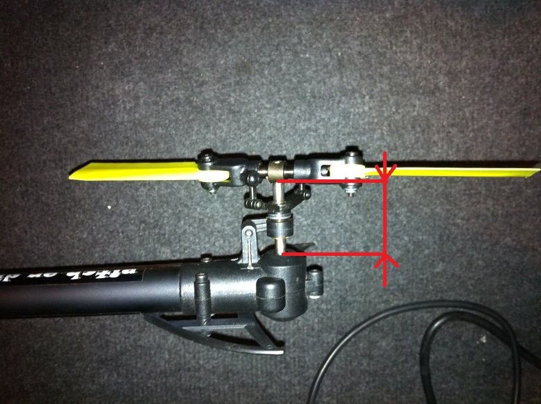

Hab da mal ein Bild angehängt mit der Bitte mal euren Logo zu messen.
Und zwar geht es um den sichtbaren Teil der Heckrotorwelle.
Da ich immense Probleme mit dem Heck habe wird im V-Stabi vermutet das ich einen zu großen Weg habe am HeRo und somit ein Strömungsabriss durch den zu großen Anstellwinkel provoziert wird.
Es handelt sich um einen Logo 400.
Danke.
Gruss Daniel

31,4mm :)

Zwar ist die Batterie von meiner Digi-Lehre leer aber ich habe auch etwas über 31mm.
Komisch.

Uninteressant:Ist eher Wichtig,was du am Stabi Einstellst.
Klapp die Heckblätter hoch,da solltest dann nicht mehr wie 90 Grad haben.Hab ich zwar schon mal Erwähnt,aber egall.

Den vollen Weg.Ich gehe fast bis an die Mechanische Grenze und das sind für mich die Endpunkte gegen die bisher nichts gesagt wurde.

Ich kenne das Spiel noch von meinem Logo 500 3D. Da habe ich dem Kreisel auch mal den vollen weg gegeben. War nicht wirklich zu fliegen. Daher einfach nicht den vollen weg Einstellen. Genau das was Harry ja auch sagt.

Stell mal bis nen Müh vor 90 Grad ein,und Teste mal,ob sich was ändert!.
