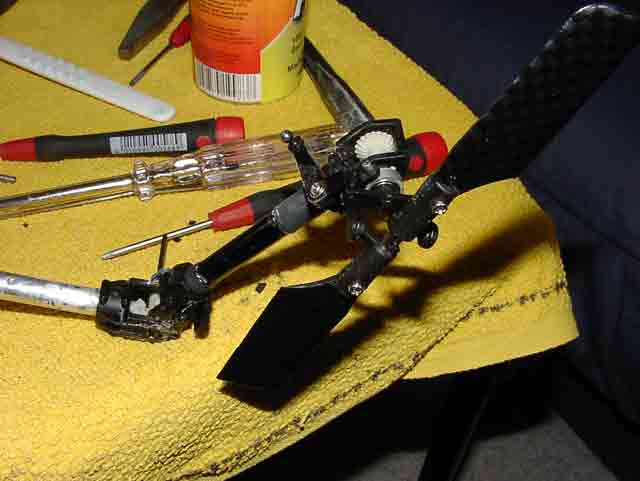

Bei der Ueberfuehrung haben die Russen wohl den Riemen bei mir vergessen : :D
(Barnie's Bild ist aus dem Photocontest)

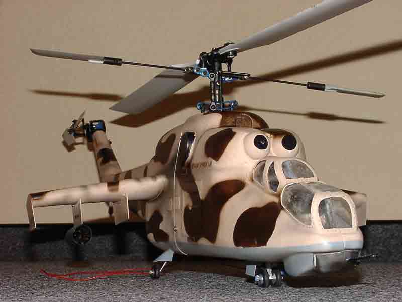

@ mich@el, Der Heli sieht super klasse aus !!! Hast Du ein Video von im Flug ?

vor allem mit Heckhöherlegung , wie hast du das realisiert ?

also ich habe keinen riehmen am heck. ich habe mir ein umlenkgetriebe mittels zweier heckrotorgehäuse gebaut, funzt bestens. der einzige fehler den ich gemacht habe, der heckrotor ist auf der falschen seite :-(
ist mir aber erst aufgefallen als ich fertig war. aber ich kann damit leben :-)
an einem ezfw arbeite ich gerade, auch bekommt er eine beleuchtung mit positionslampen, anti kollision light und schaltbarem suchscheinwerfer.
will versuchen das bis bergkamen fertig zu haben.
