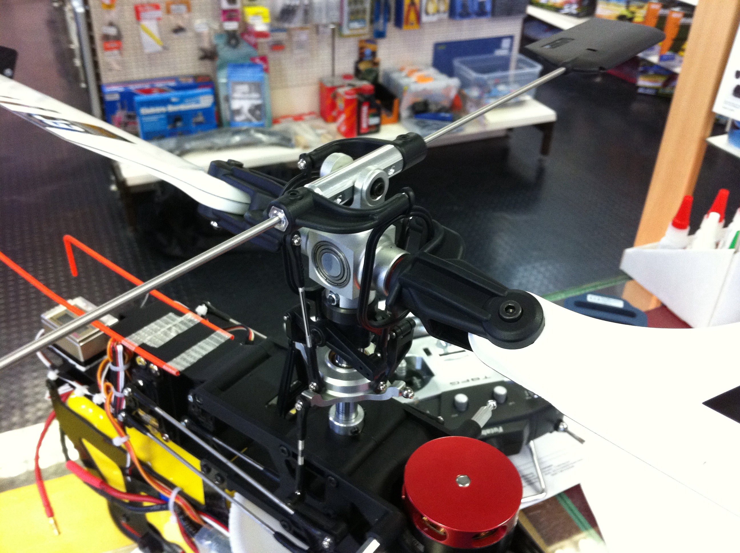

Moin,
so ... um es nicht zu vereinfachen sag ich nix!
Findet mal den Fehler :D
Viele Grüße, Jonas
Send from my mobile, please appologize spelling mistakes!
Viele Grüße, Jonas :)

Nachlaufende Blattanlenkung?
Taumelscheibe oben = negativer Pitch?

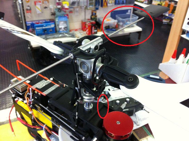

Also ich sehe zwei Fehler.
1) Nicht notwendige Retro-Stange :D
2) Nicht angelenkte Taumelscheibe.

Da ist irgendwie überhaupt nix gemischt... die TS geht direkt an den Blatthalter, der Pitchkompensator direkt an die Stabistange.
Das ist weder Bell noch Hiller noch Bell-Hiller sondern ne Direktanlenkung mit Stabistangenbalast.

TS auf Anschlag voll Positiv Pitch und an den Blättern ist aber voll Negativ Pitch :drunken: :drunken: :drunken:

Ich habs, der Anlenkhebel ist bei der Blatthalteransteurerung weggefallen, aber deswegen ist bei der Taumelscheibe oben Pitch unten :wink:
Die Taumelscheibe ist angelenkt, man brauch nur 3 Kugeln, nicht 4

acanthurus hat geschrieben:die TS geht direkt an den Blatthalter
Sieht so.

Ich bin noch nicht so der Profi, doch braucht die Taumelscheibe nicht eine Taumelscheibenführung?

Sh33p hat geschrieben:doch braucht die Taumelscheibe nicht eine Taumelscheibenführung?
Ich kenne mich mit Raptoren nicht aus, aber ich denke, dass erledigt die Nickanlenkung.

Die Mischerarme oben fehlen.
Den Rest hat Acanthurus schon richtig gesagt.
