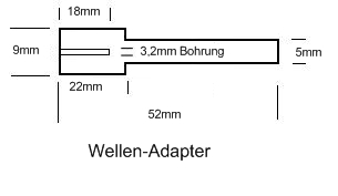

ich wuerd gern einen Wellen-Adpater von 3,2mm auf 5mm gefraest bekommen. Wer kann mir soetwas fuer moderates bis kleines Geld herstellen? :]
Hier mal ne Skizze.. Ahja, ich vergass ne Bohrung mit 3mm Gewinde fuer ne Madenschraube an der Seite mit der 3,2mm Wellenbohrung..

Oha... das würde ich an deiner Stelle eher drehen lassen und nicht frästen - soll ja rund werden und nicht eckig

Edit: In der Zeichnung fehlen 1-2 Gewinde, um den Adapter auf der 3,2er Welle zu Klemmen

Ist Gewicht relevant? Wenn nicht würd ich normal Stahl nehmen... würde wohl ungefähr so 60-80gr wiegen (im Kopf überschlagen). Drehzahl ja interessant wäre was für Drehmomente übertragen werden?

Muss der Adapter genau diese Masse haben? Es gibt sonst schon fertige Hülsen um von 3,17 (Motorwelle) auf 5mm (Ritzel, o.ä.) zu gehen, such mal bei Tante Google nach "RRP 1200", das ist ein "Reducer Sleeve 5mm-1/8". Haben deutsche RC-Car Shops meist auf Lager.
