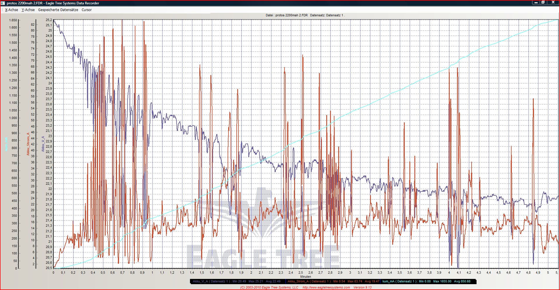

Hab auch gerade festgestellt das ich es am Sonntag dem Protos mal richtig gegeben habe und das der 60iger Roxxy einiges ab kann :mrgreen:
Protos 6S 2200mah.JPG (577.27 KiB) 1671 mal betrachtet

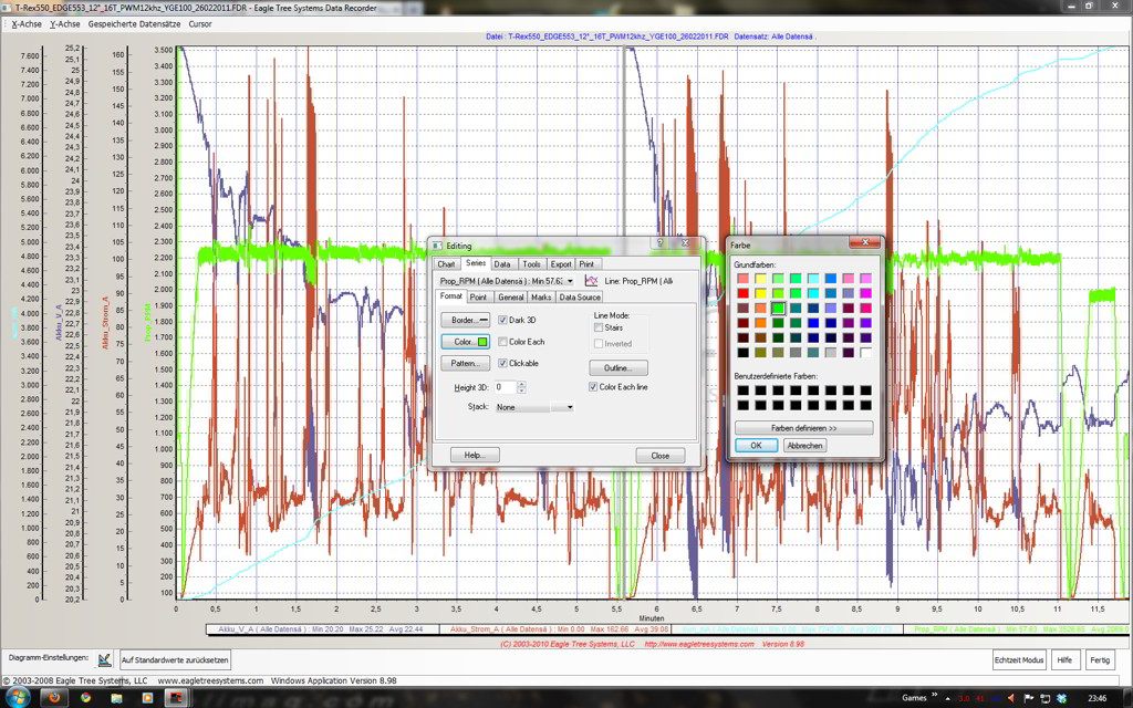

Die Farben der Linien stellt ihr ganz einfach ein:
Unten im Diagramm gibt es eine Schaltfläche, die ein Dreieck, ein Lineal und einen Stift dartellt. Dort draufklicken und im sich öffneneden Dialogfenster oben den Reiter "Series" auswählen. Dort habt ihr nun eine DropDown-Liste, wo ihr die Linie auswählen könnt, die ihr farvblich verändern wollt (z.B. Prop_RPM) und könnt nun unter "Color" eure gewünschte Farbe einstellen. DAs macht ihr nun für jede Linie, so wie es euch passt. In dem Dialog kann man alles nach den eigenen Wünschen anpassen. Eionfach mal ein bisschen rumspielen.

Jetzt habe ich nur noch ein Problem.
Wo muss ich klicken, damit die Einstellung auch dauerhaft so bleibt ?
Wenn ich das Programm beende und später noch mal aufrufe oder auch nur ein anderes Logfile aufrufe sind die Farbeinstellungen alle wieder wie vorher. :roll:
