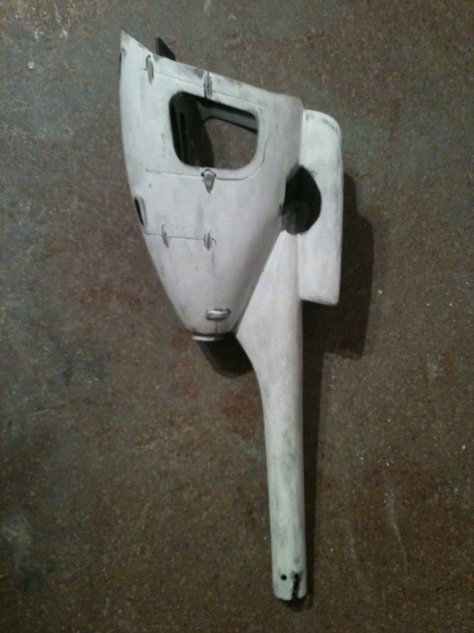

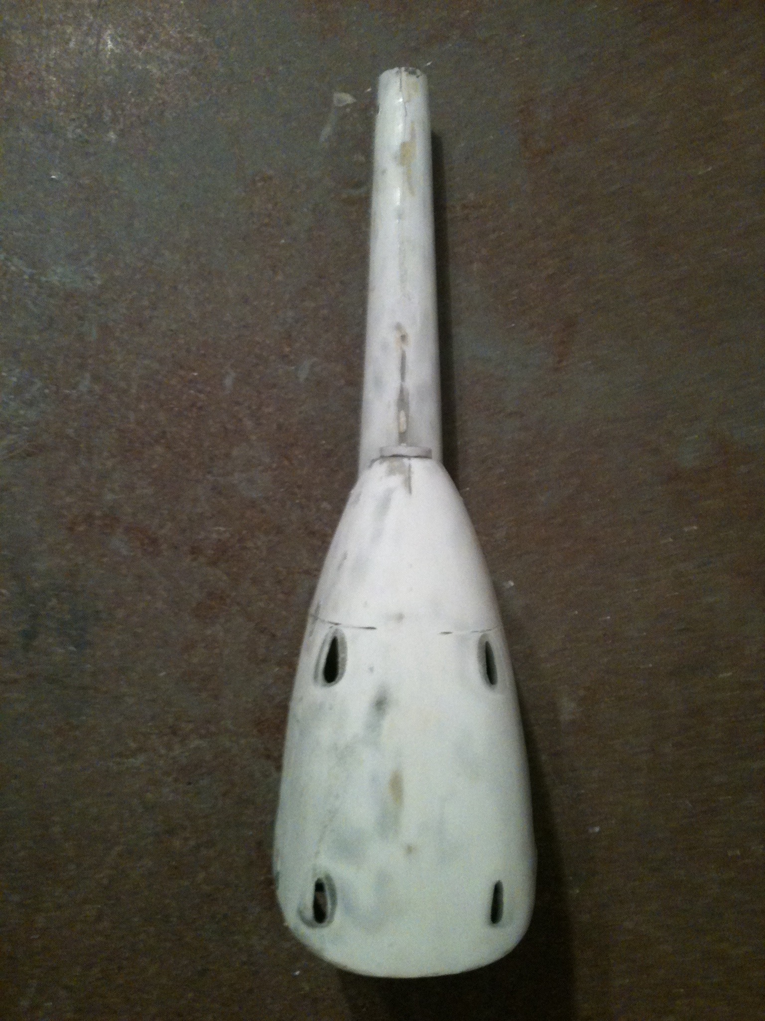

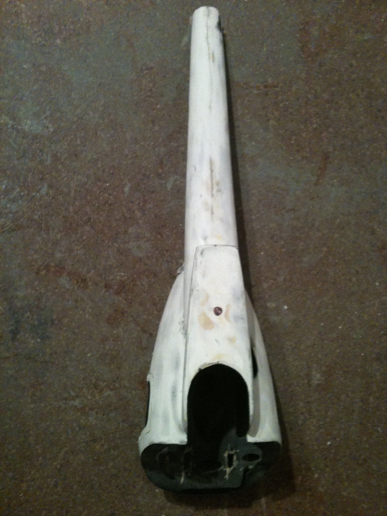

Habe vor einigen Tagen auf Ebay einen günstigen Rumpf für meinen kleinen Rex erstanden. Da ich mir schon länger gedanken über ein Rumpfprojekt mache, konnte ich bei dem Angebot nicht wiederstehen.
Hier erstmal ein paar Bilder: habe mir mit Absicht keinen neuen Rumpf gekauft, da ich ein eigenes Design durchsetzen möchte.
Wie man an den Bildern sehen kann, sind ein paar Macken vorhanden, die aber durch veränderungen am Rumpf keine große Rolle spielen und bei dem preis ok sind.

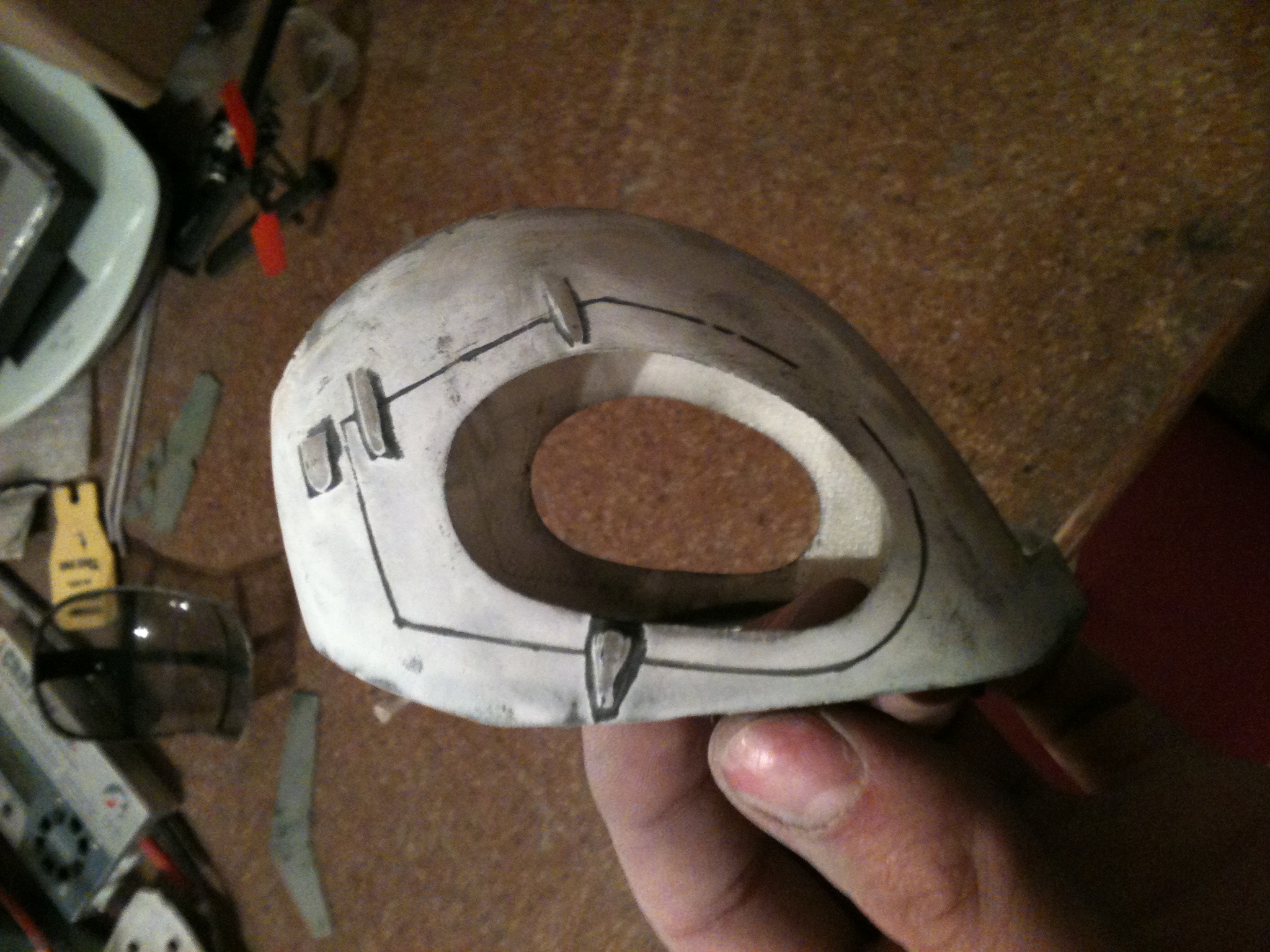

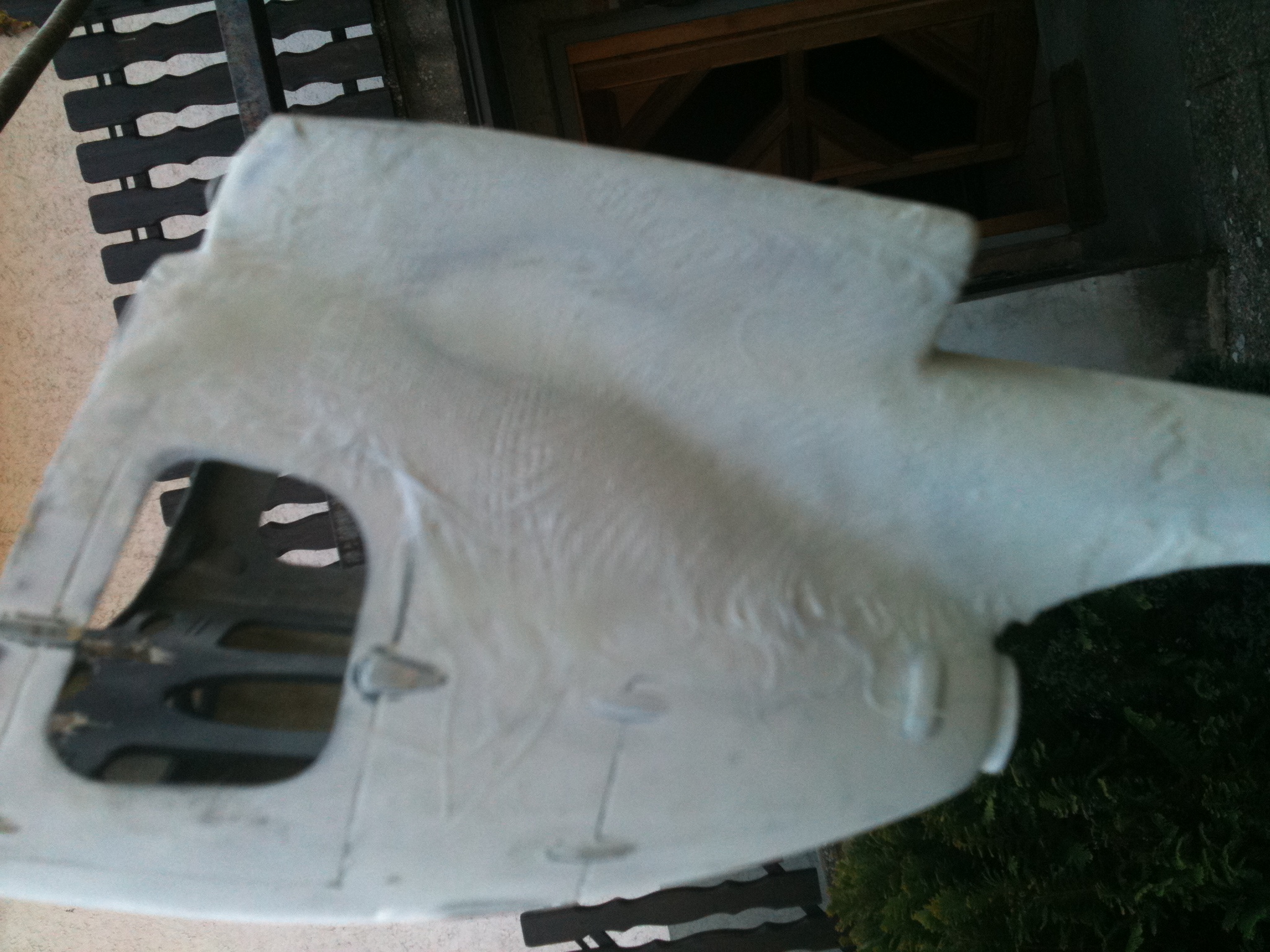

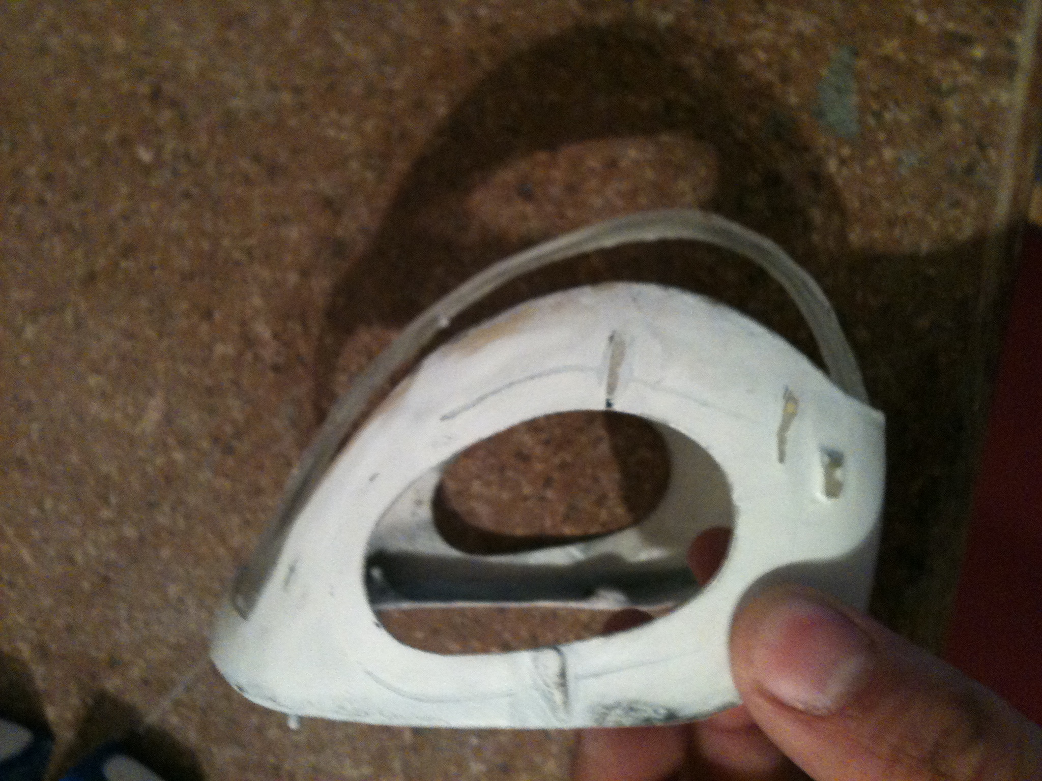

So die letzten Tage waren "schleifintensiv".
Nach einigem Papier und nem halben handgelenksschaden hier mal die erste Hälfte.
Werde mich morgen den spachtelarbeiten widmen.
Doch hier erst noch neue Bilder, die werden eh die meisten interessieren, falls es jemand interessiert.

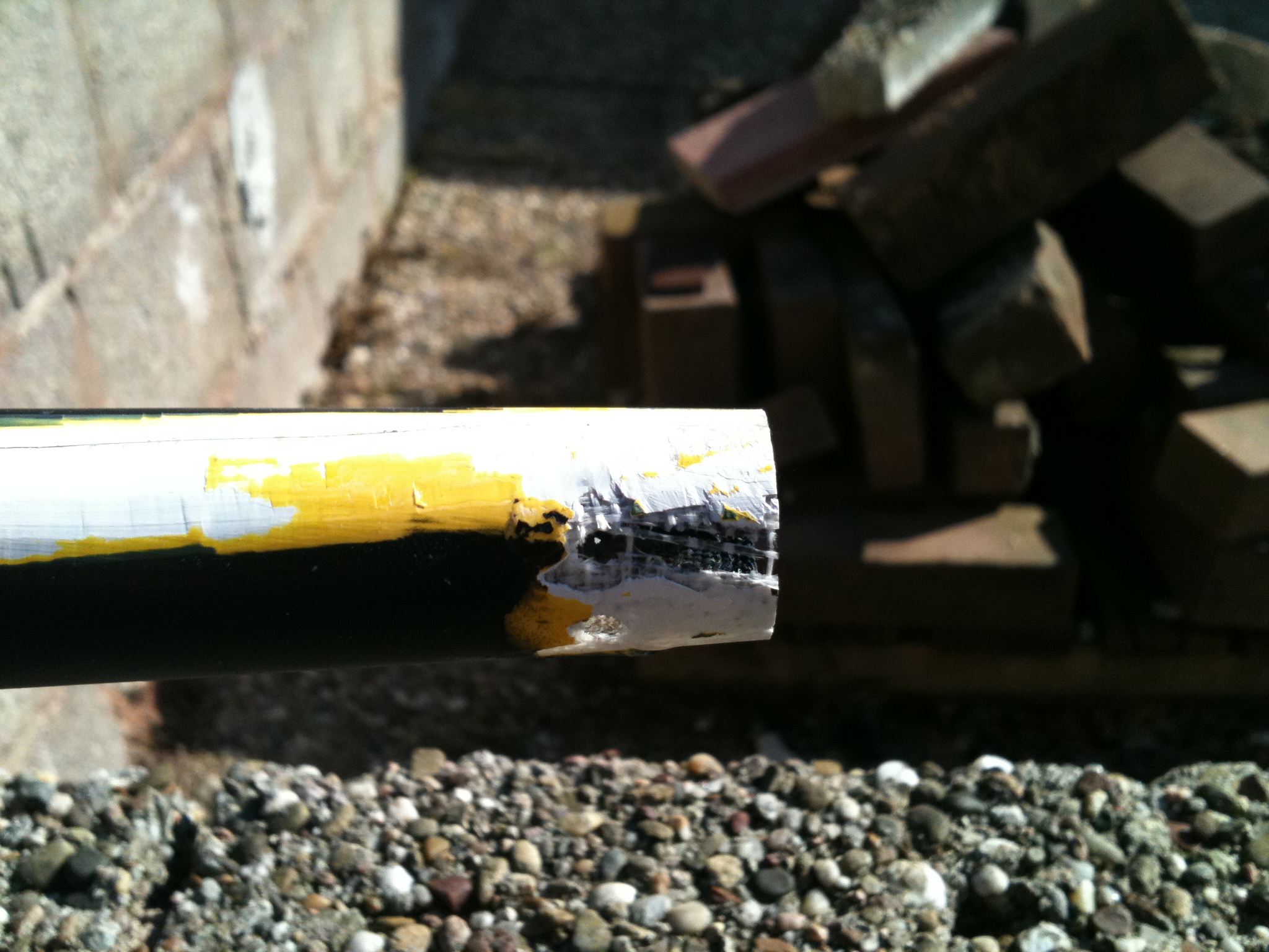

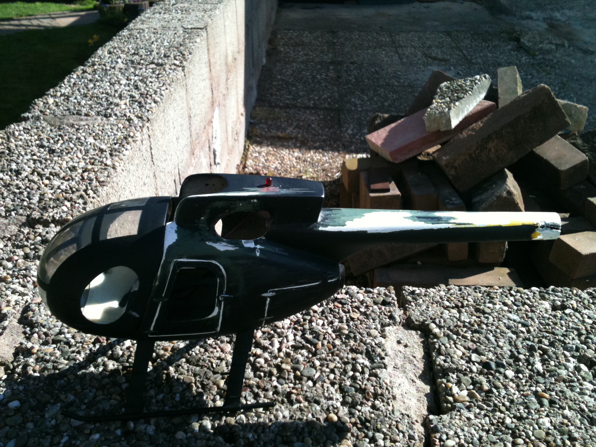

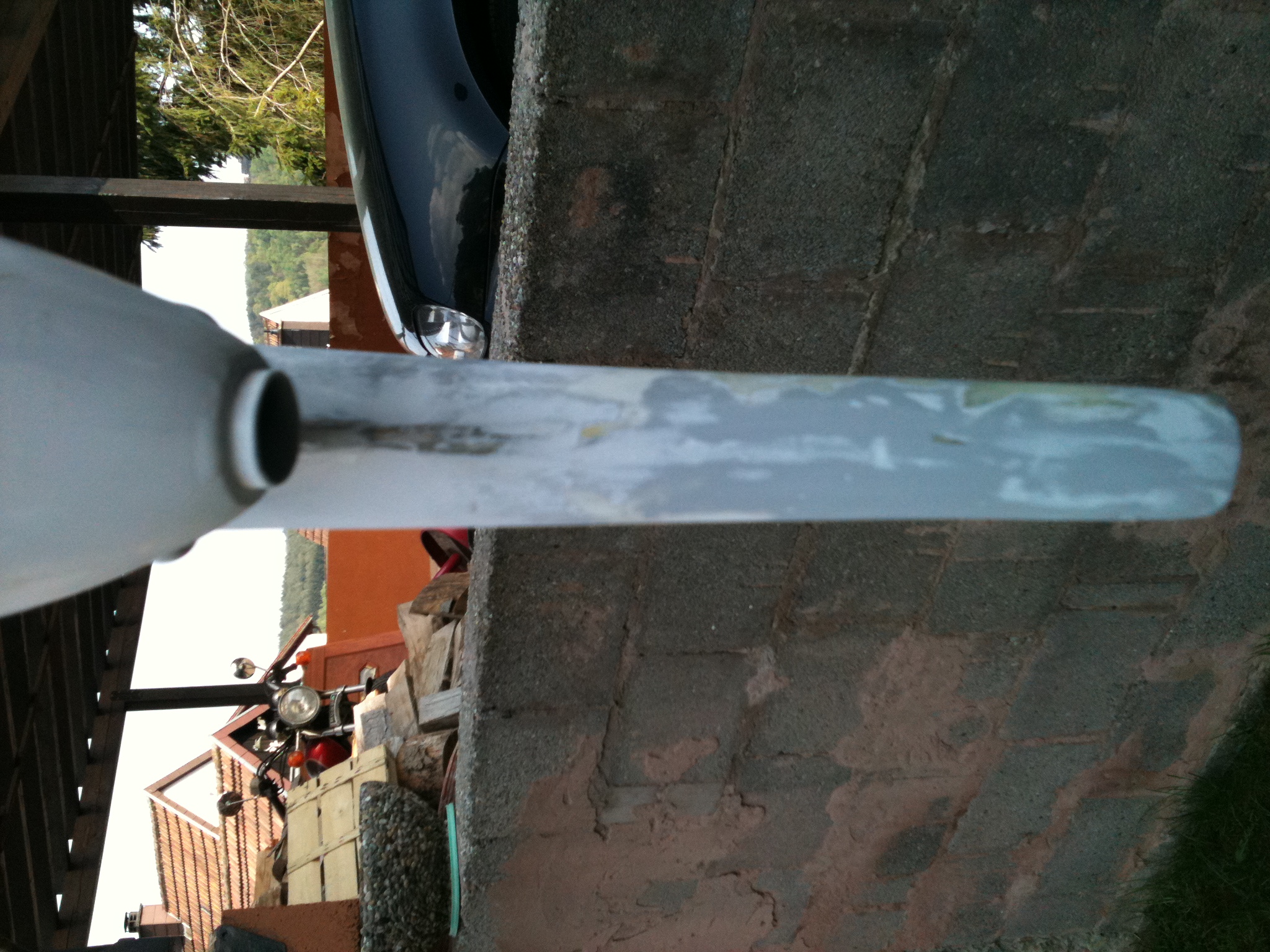

So nachdem ich einige Probleme mit dem vermischen des Epoxidharz mit dem Härter hatte und so nur eine klebrige Masse entstanden ist hab ich nach einigen Tips hier, vielen dank dafür, das zeug dann mal mit dem Dremel gemischt und sowohl am Riss am Heck sowie an dem Loch nochmal mit einigen lagen nachgearbeitet.
Vorher hatte ich die restlichen Gel-harz-rückstände mit aceton entfernt.
Das ergebnis kann sich sehen lassen und ich glaub jetzt kann ich das heckrohr als baseballschläger benutzen so hart ist das zeug geworden.
Hab eben gerade mal mit etwas grundierung den rumpf angesprüht um beim späteren schleifen die unebenheiten besser sehen zu können.
Ich hoffe ich kann morgen früh, bzw nachmittag nach der uni mit dem schleifen beginnen, Maske hier nicht vergessen *hust*, und hoffe ein einigermaßen gleichmäßige oberfläche zu bekommen.

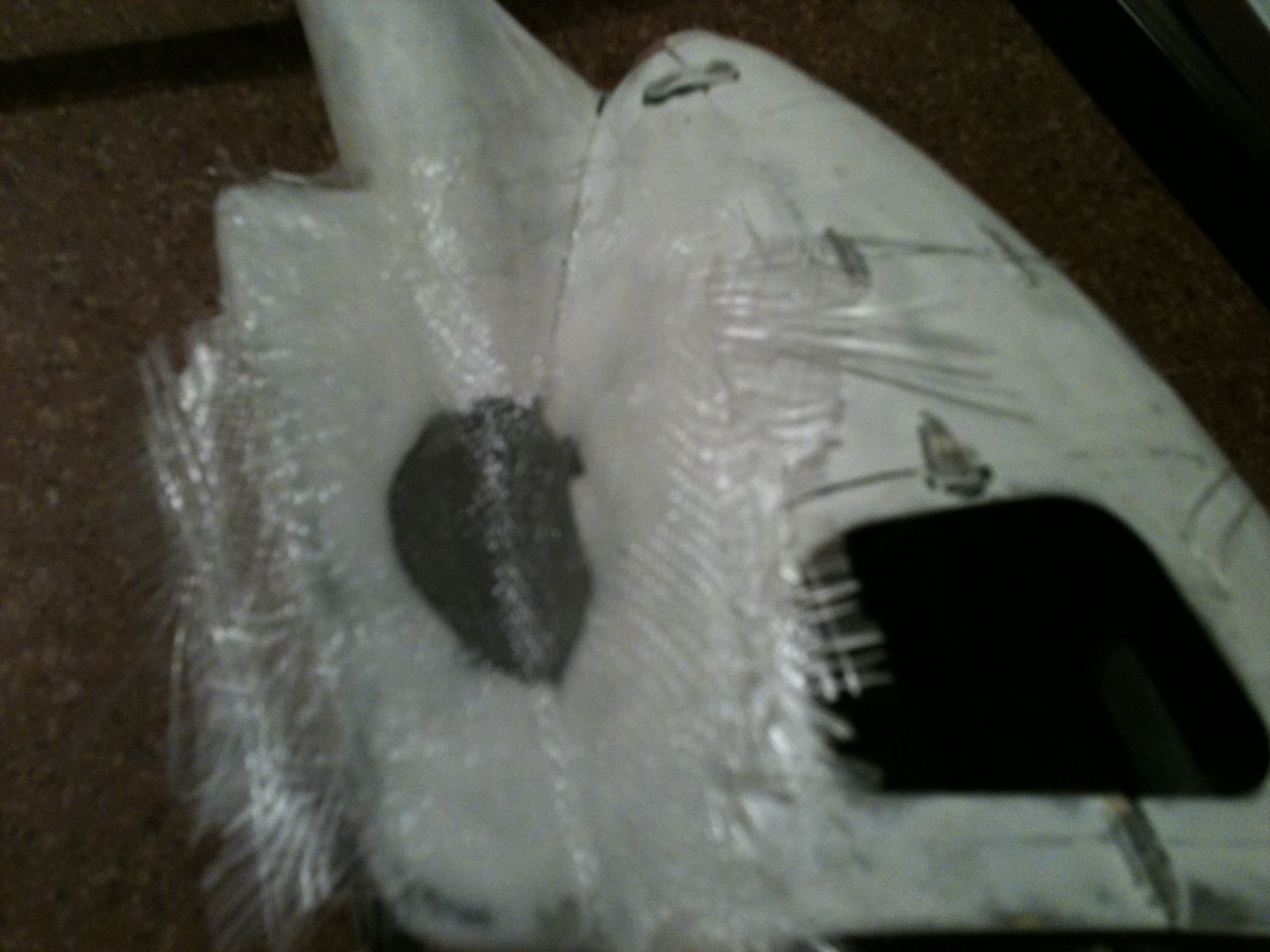

So hatte heute morgen etwas zeit, über die nachricht hab ich mich vorhin ganz besonders gefreut.
so sah das ding aus, als ich die erste lage drauf hatte, es folgte noch eine zweite und dann mehrere stunden trocknen im heizraum.
Beide stellen grundiert und dann ging die schleiferei wie schon oben geschrieben los.
Hatte erst mit 120er Papier geschliffen mich dann aber doch für gröberes entschieden, da ich ja eh noch nachspachteln muss.
Nach 2 stunden arbeit mit 40er Papier und nem müden handgelenk sahs soweit ganz ok aus.

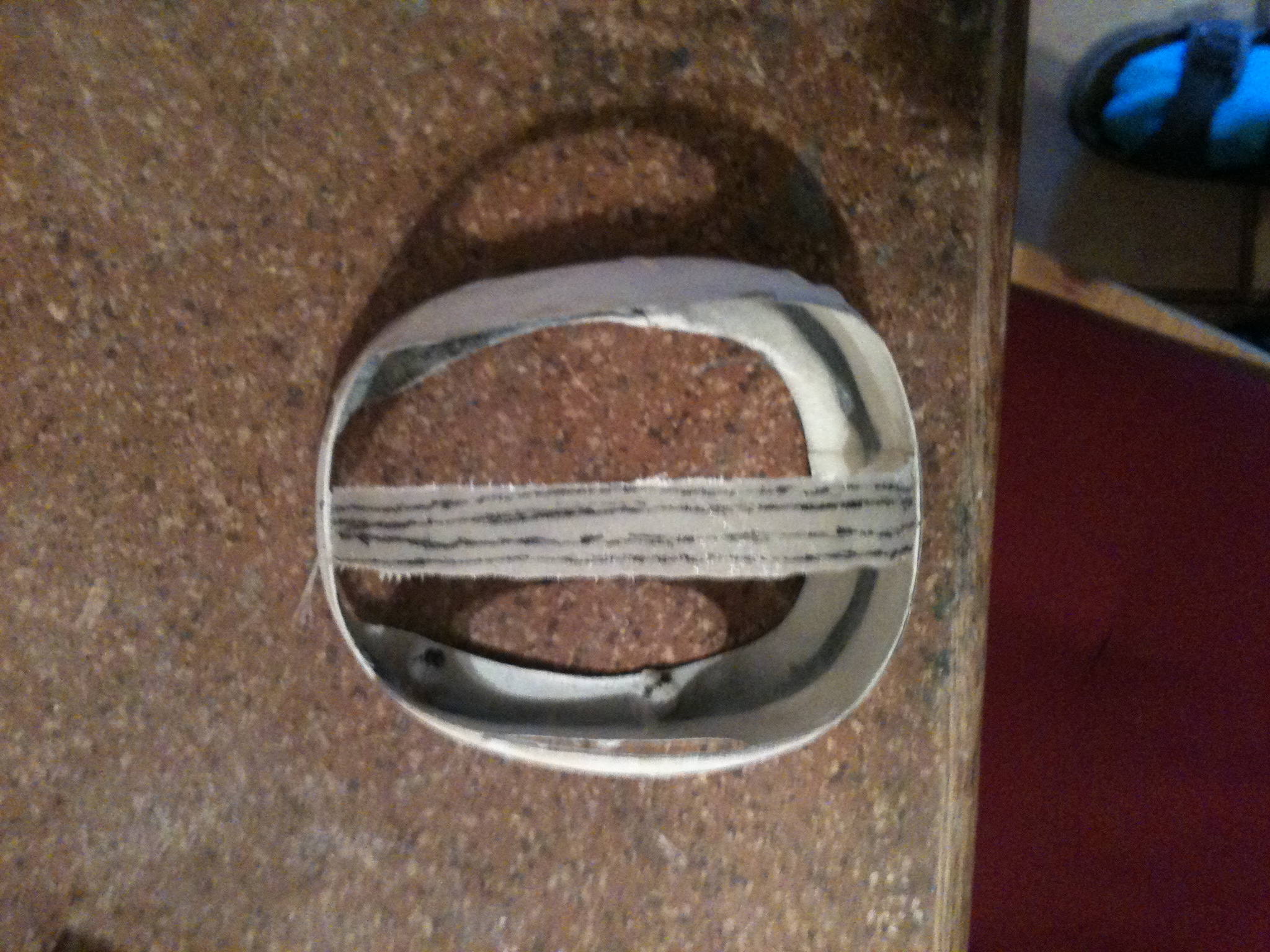

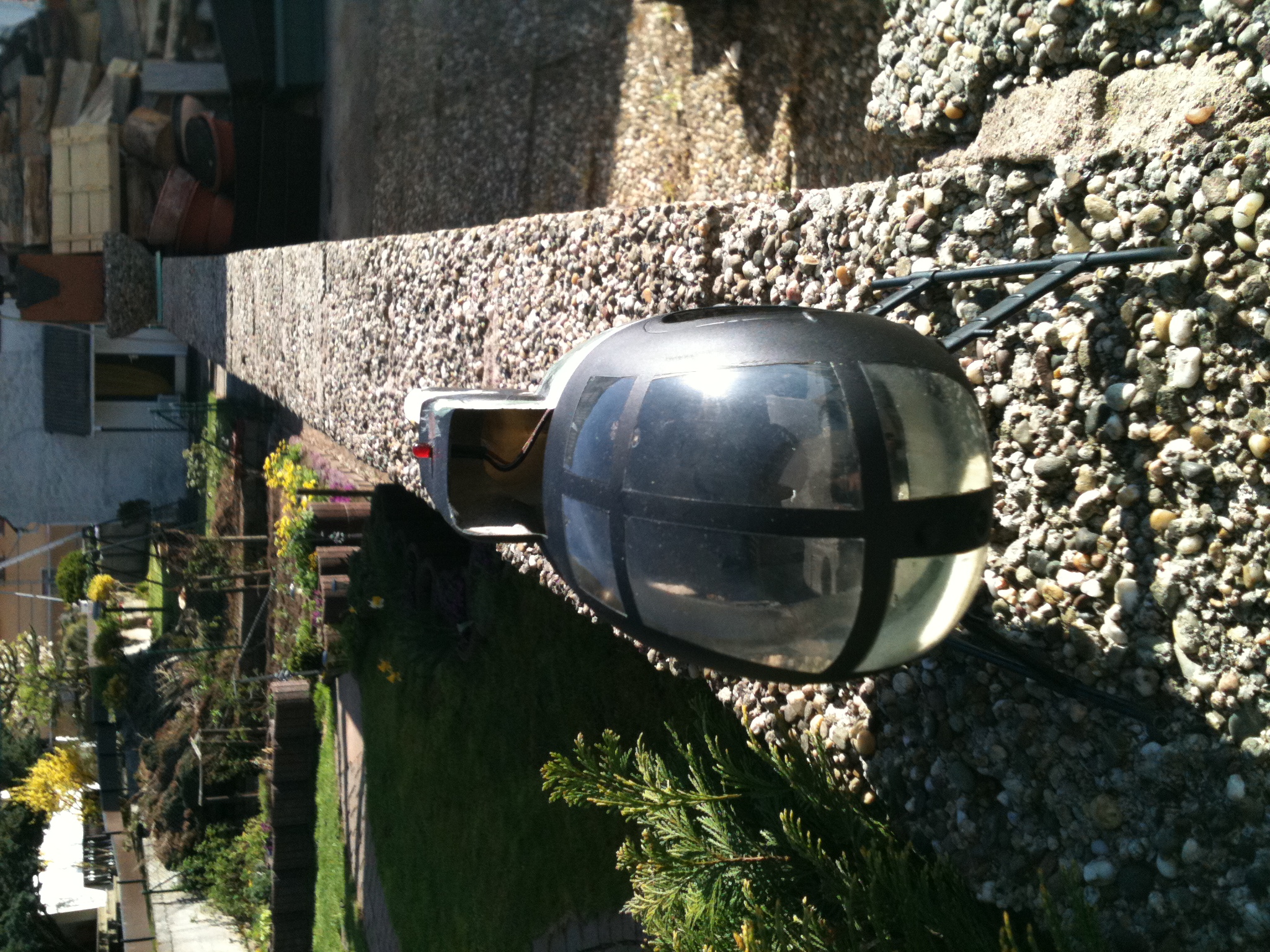

Hab heute erstmal noch die haube von dem billig - glas befreit und abgeschliffen.
Danach wieder grundiert und trocknen lassen!

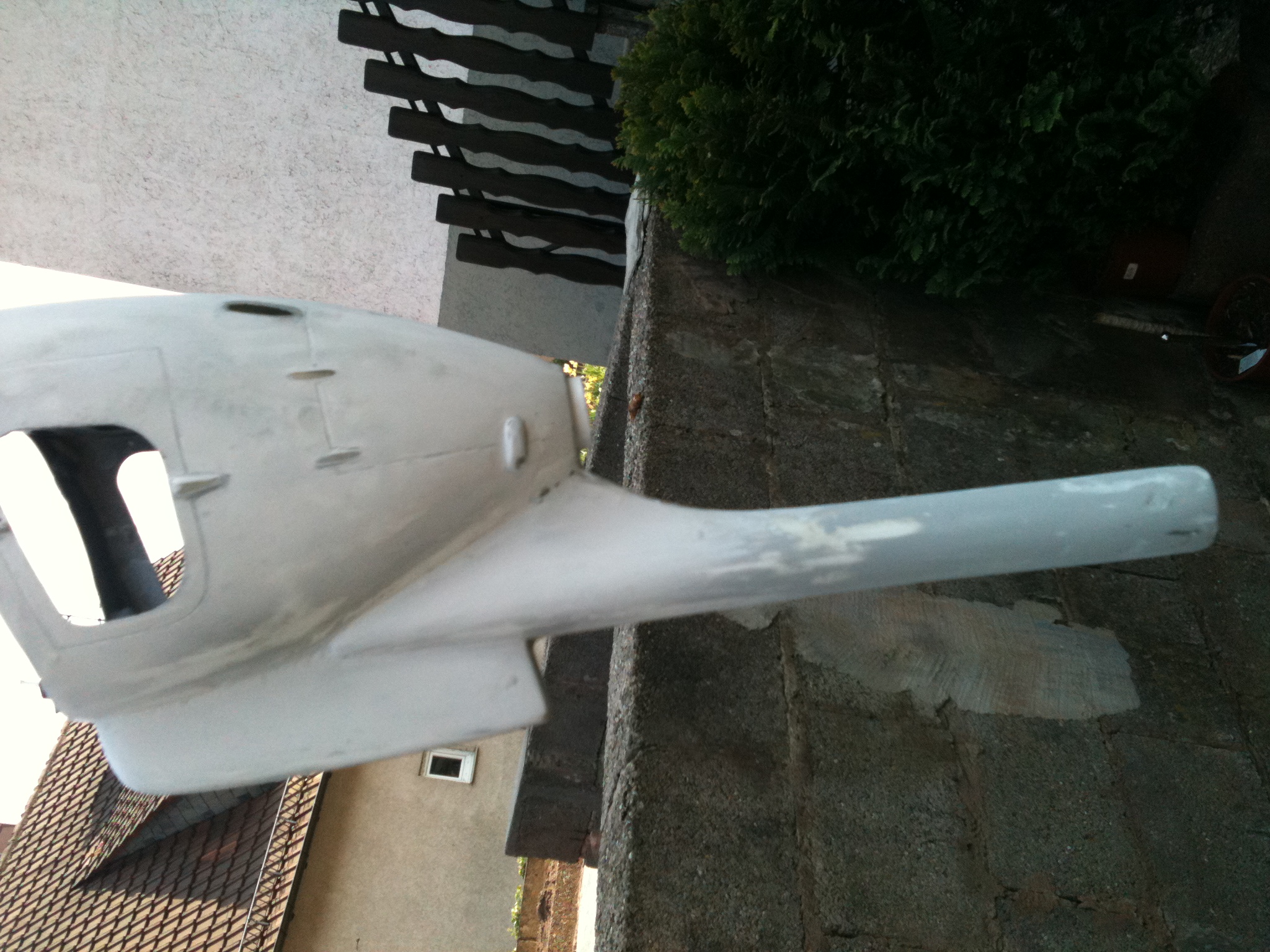

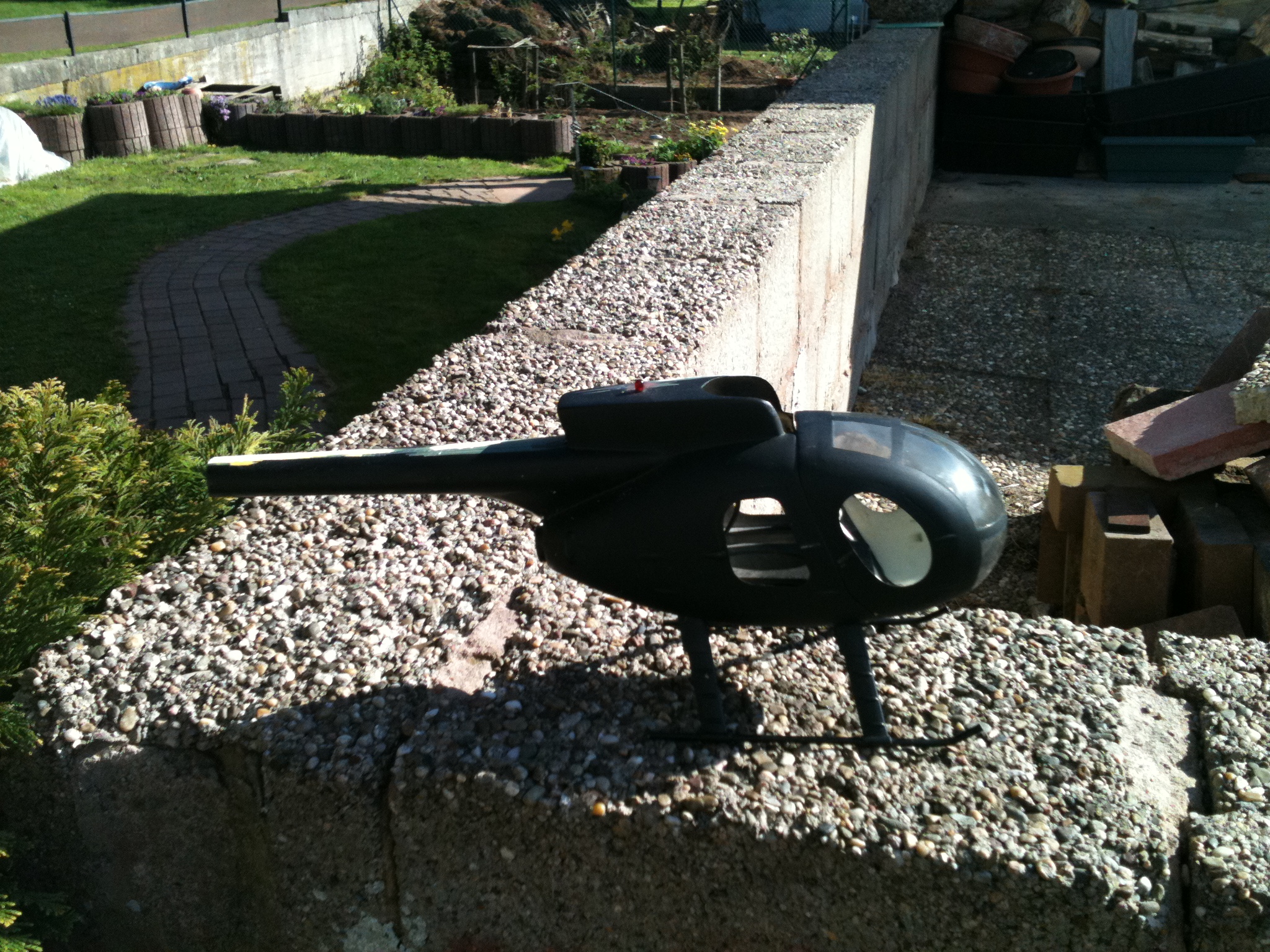

So heute war auch der Spachtel im großen und ganzen verarbeitungsreif.
Hab dann alles nochmal weiß grundiert um im Licht besser unebenheiten zu sehen.
Wie ich feststellen musste war der komplette Rumpf leider in sich total uneben, was ich so flächenmäßig auch nicht mit spachtelmasse rausbekam.
Habe dann erstmal als Gedenkpause die ganzen kleinteile abgeschliffen und mit Harz verstärkt.
Danach hab ich angefangen alles mit 240er Papier glatt zu schleifen und zwar nass und das ergebniss ist wirklich gut geworden, ohne mich selbst loben zu wollen:
Jetzt wird alles getrocknet und danach wieder grundiert und wieder nass abgeschliffen, danach eventuell nochmal, je nachdem wie das Ergebniss ist.

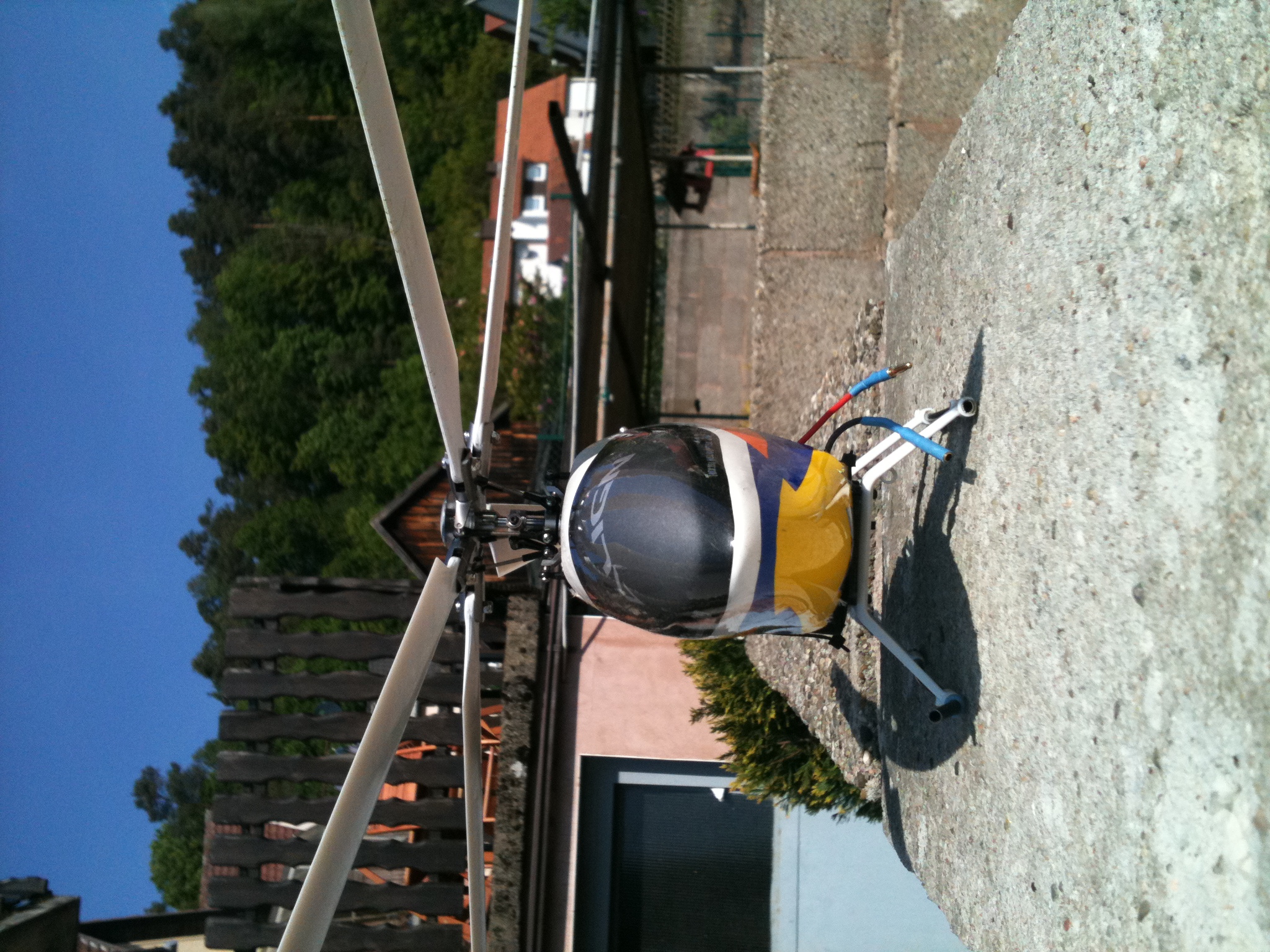

Heut morgen hab ich ein Durchgang schleifen und spachteln unterbringen können.
Größere dellen sind jetzt erstmal keine mehr drin. Leider bekomm ich mit dem vorhandenen Zeug die kleinen Poren nicht richtig zu, mal schauen was ich da mach.
Hab mich jetzt entschlossen eine Beleuchtung einzubauen, hat da irgendjemand nen Tipp woher ich das beziehen könnte.
Der kopf ist heute auch gekommen und sieht toll aus!!!

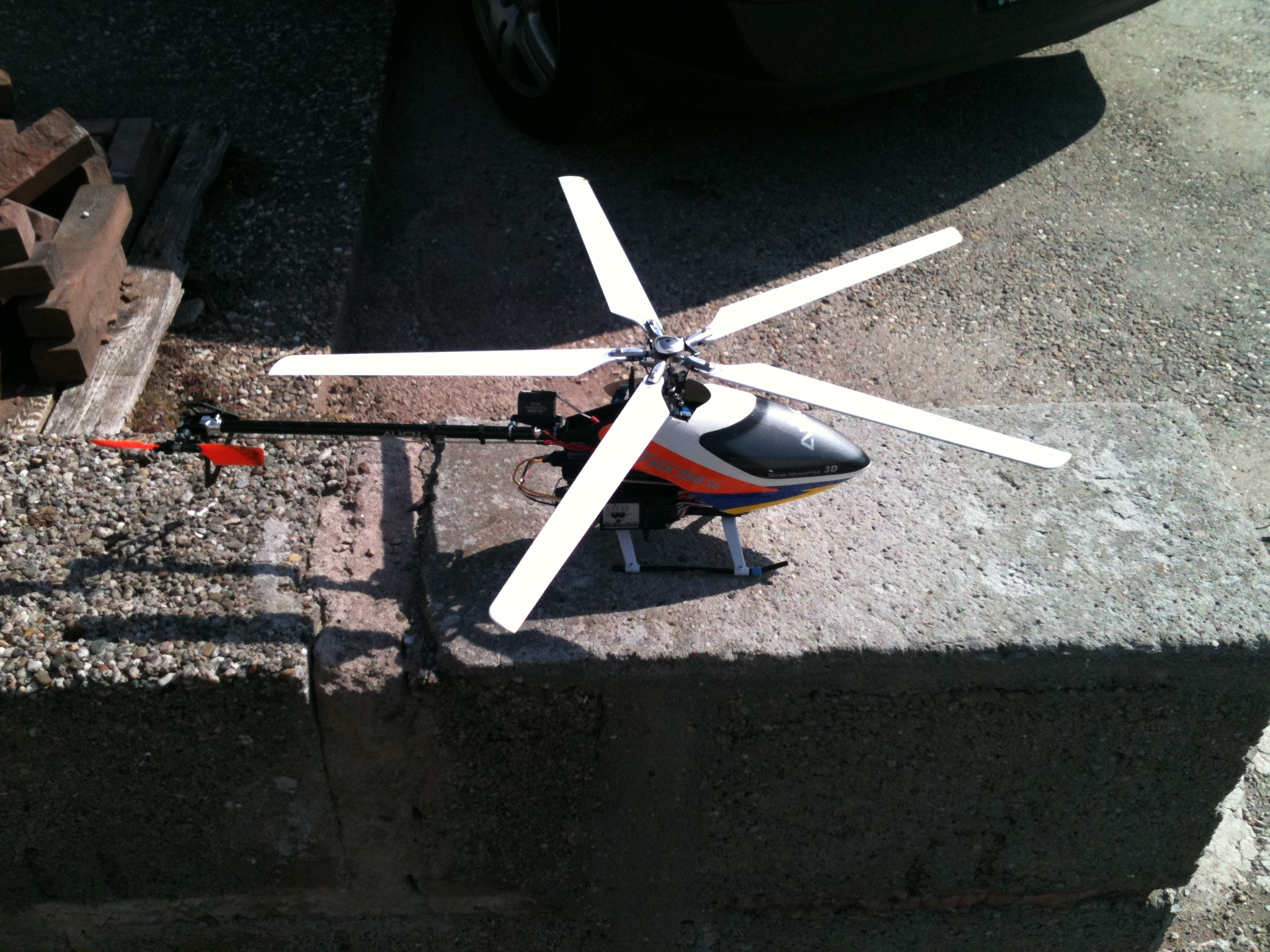

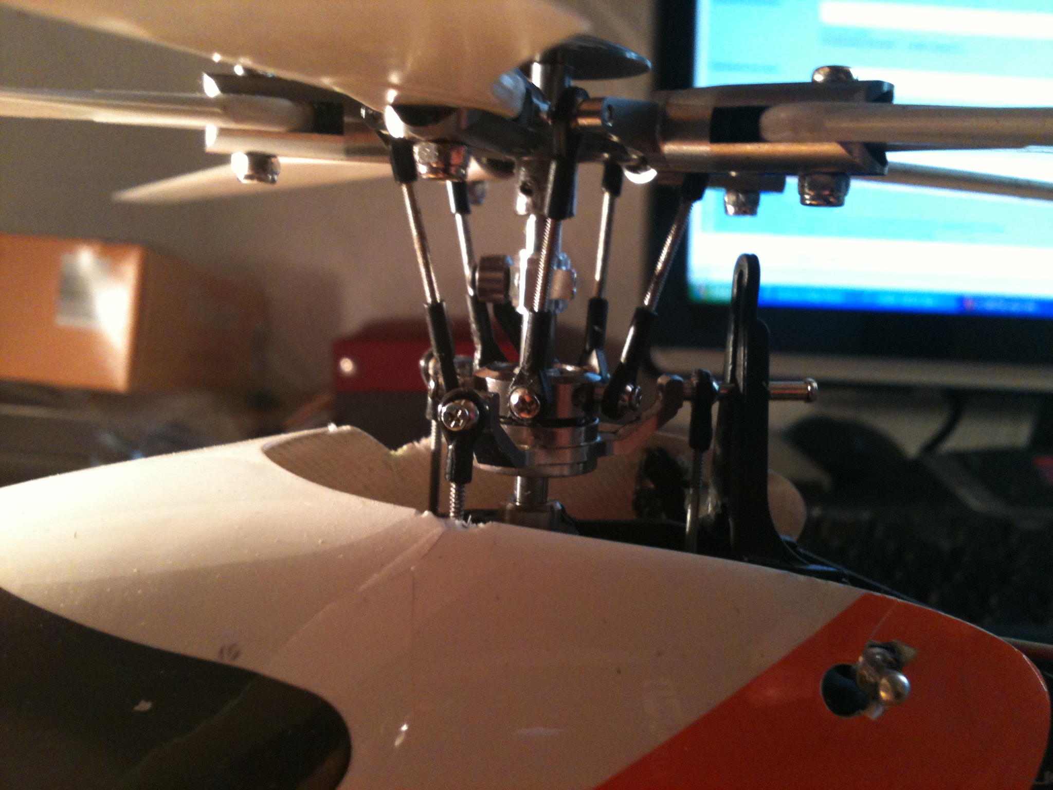

Ich hab ein kleines Problem und hoffe ihr könnt mir helfen:
Habe heute den 5-Blatt montiert und ich verwende das 3G das ebenfalls wie bei DIDIs rumpfprojekt verwendete microbeast keine taumelscheibendrehung beherrscht.
Habe dann alles neu eingestellt und immer ein blatt exakt über dem heckrohr gehalten und habe in alle richtungen circa 6°
Habe das nach dem hier erklärten system gemacht: http://www.rchelifan.org/viewtopic.php? ... 6#p1153936
jetzt hab ich die gaskurve auf 15 % gestellt und hab das ding in der hand gestartet, dreht wirklich langsam und habs auch nicht in gesichtshöhe gehalten.
Pitch positiv und negativ geht super, aber roll und nick spinnen total rum.
wenn ich nach hinten nick geht er nach links weg, roll nach rechts drückt er nach vorn und umgekehrt, könnte mir das bitte nochmal jemand erklären, ich wollte morgen mittag eigentlich mal nen testflug machen, wenns wer weiß, bitte bitte gebt mir ein paar tips was ich da falsch eingestellt habe, ich bin am verzweifeln....

Nur nochmal zur bestätigung bzw zum schimpfen auf mich...
Wenn ich ein blatt genau in flugrichtung ausrichte und dann der anlenkpunkt genau 90° in drehrichtung davor ist, sollte doch alles mechanisch korrekt eingestellt sein oder irre ich mich da ?
Eigentlich hatte ich bevor der kopf aufem heli war gedacht ich hab das alles durchschaut, aber irgendwo liegt die leiche begraben.....

Wie mir scheint, hast Du keine korrekte TS-Verdrehung erreicht, warum auch immer.
Lockere den TS-Mitnehmer leicht (so, dass er nicht runterrutscht, und drehe ihn so lange, bis das Blatt definitiv ruhig stehen bleibt.
So hab ich das bislang bei meine beiden "Mehrflüglern" gemacht... und es hat gut funktioniert
Ansonsten schau ich mir das einfach mal an.

So nach längerer Pause hier gibts wieder was neues.
Als erstes musste ich die geflickte stelle am heckrohr nochmal etwas nachbesseren, da meine ersten harzversuche da zu problemen führten, ist mittlerweile wieder aufgebaut und wartet auf das letzte abschleifen bevor dann grundierung draufkommt.
Da ich an der Kanzel vorne ja diese "Glas"scheiben samt rahmen, ist ja ein teil, rausgeschnitten habe, hatte ich mir aus dünnen kupferblech eine form gebaut und hab darauf dann schön mit glasfaser eine strebe angefertigt und eingepasst, diese muss ich jetzt noch einkleben, dann kann ich die querstreben einbauen, die ich allerdings noch anfertigen muss.
Dazu hier mal erste Bilder, muss noch geschliffen und etwas "rund" gemacht werden.
Soviel zum zwischenstand vom Rumpf.
Nachdem ich ja wie oben bereits beschrieben, probleme mit dem 5-blatt hatte, hab ich den gestern auch mit zum volker genommen.
Der hat erstmal über 2 stunden an dem kleinen rumgedoktert, erst mit 2-blatt wo er ein paar kleinere mängel *hust* festegestellt hat, danach hat er sich mit gravierendem erfolg über den 5-blatt hergemacht.
( Blätter wuchte, spurlauf eingestellt und solche sachen die ich leider nicht besser hinbekommen habe, bzw nicht die möglichkeit dazu hatte )
Naja was soll ich sagen, das 3G hat mich nun vollends überzeugt, krass was vibrationen ausmachen.....
auf jeden fall steht der heli jetzt beim hochlaufen mit einer ruhe, die ich nur vom 600er kannte.
doch bleiben wir beim 5-blatt, der ist jetzt komplett anders eingestellt was die verdrehung betrifft wie empfohlen wird, funktioniert aber genau wie er soll.

Hier noch einige bilder vom gesamteindruck und der taumelscheibenverdrehung.
Nen video vom ersten startversuch gibt es auch noch, das hat allerdings der volker gemacht von daher her muss ich und ihr euch gedulden bis er´s hochädt wenn sein handy die software probleme überwunden hat ^^
