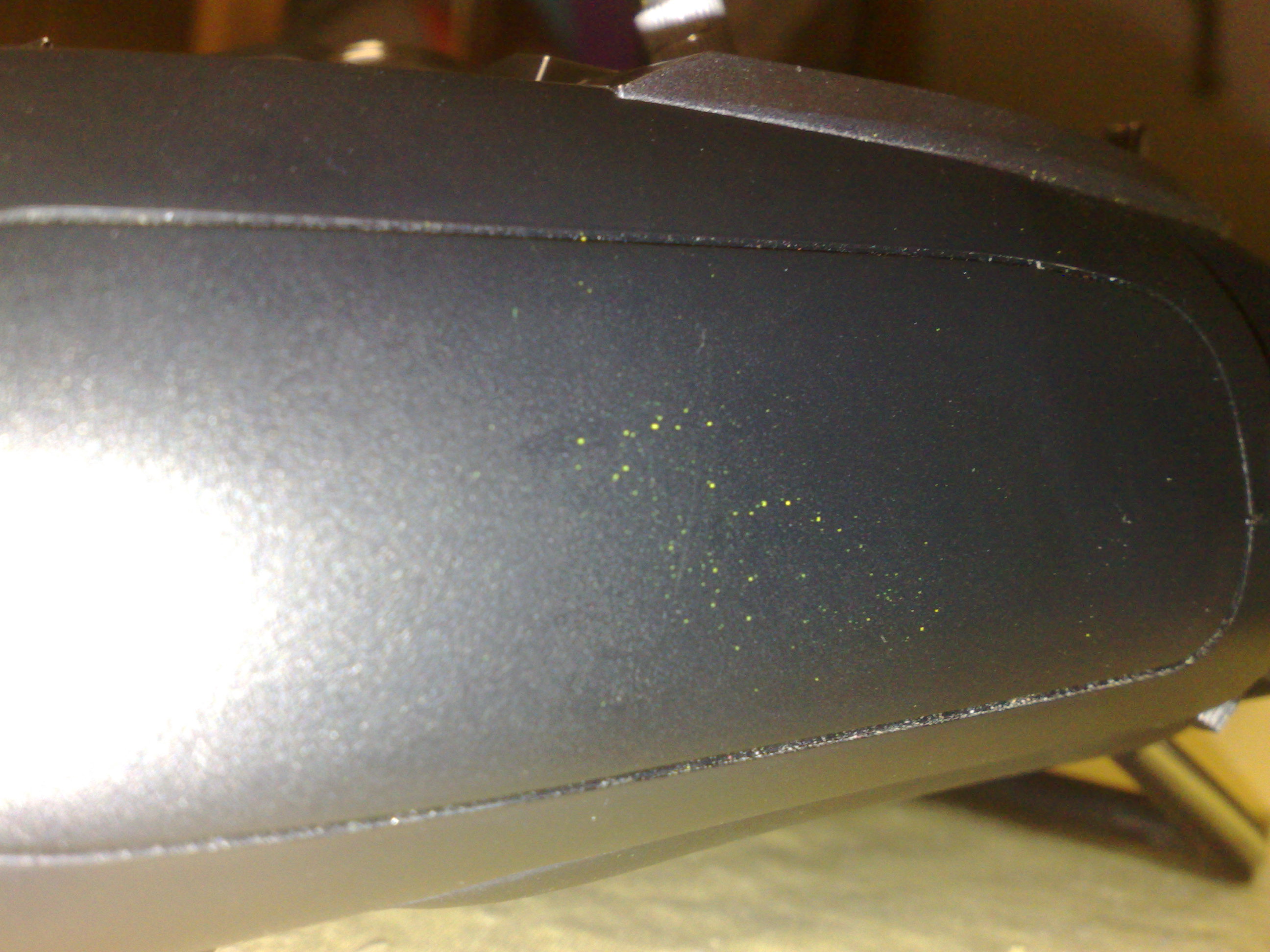

als ich heut beim Fliegen war, ist mir aufgefallen, dass kleine Farbkleckser auf meinem Sender sind!
Wie die Farbe da rauf gekommen ist - keine Ahnung... weiß irgendeiner, was mann da nehmen kann, um das wegzubekommen? (es sollte das Gehäuse natürlich nicht angreifen :mrgreen: )

Ev0lution2nd hat geschrieben:Wie die Farbe da rauf gekommen ist - keine Ahnung...
Kommt bestimmt von Deinem Avatar. :D
Versuche es mal mit nem Radiergummi. Auf
festem Kunststoff könnte es gehen.

Spiritus greift in der Regel Plastik nicht an , alles andere ist zu streng und löst an . Wenn du ggf mal mit dem Fingelnagel etwas gegen die Farbpartikel schnippst ?

Mattschwarze Sprühfarbe könnte helfen :mrgreen:
Auf keinen Fall Lösungsmittel nehmen. Keine Ketone, kein Terpentin. Wenn es Spritzer von Farbe sind lassen die sich mti dem Fingernagel oder ner ausrangierten EC-Karte runterschieben. Wenn es Sprühnebel ist wird es schwieriger, dann haben Lösungsmittel in der Farbe den Untergrund aufgeweicht und die Farbe ist mechanishc nicht zu entfernen. Dann würde ich es einfach so lassen und allenfalls dei Ratzefummelmethode noch antesten.

Versuchs mal mit Pfefferminzöl (Kein Witz -> Menthol als Lösungmittel) - geht auch auf Klarsichtteilen (auch Kabinenhauben), ist ungiftig, greift Plastik nicht an und verdampft nach einiger Zeit rückstandsfrei. Ist meine 'Geheimwaffe' wenn irgendwo Harz oder Farbspritzer sind.
