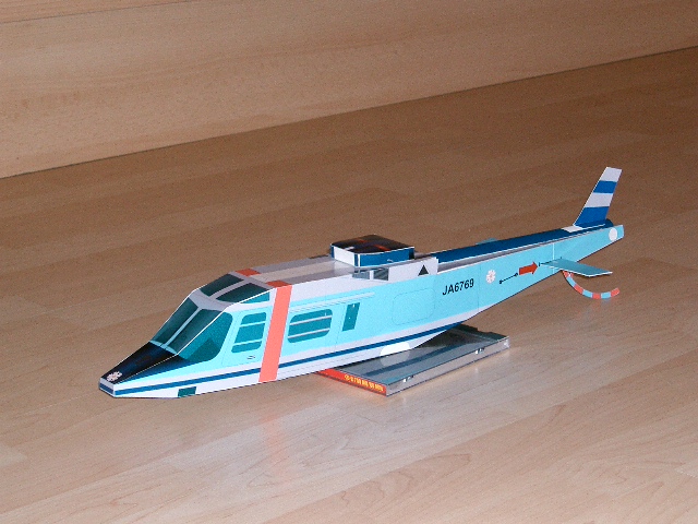

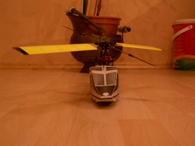

endlich geschafft, hab gedacht ich wage mich mal an den Papierrumpfbau, und naja was soll ich viel sagen, seht selbst.
Ist mein erstes Projekt in der Richtung find ich aber für die erste Probe ganz passabel, oder?
Ist normales Papier mit Laserdrucker gedruckt, der Nächste wird mit Photoglossy Papier ausgedruckt aber ich verschwende ja keine Tinte und Teures Papier wenn ich nicht weis ob´s was wird! :D
MfG. Michael

skysurfer
Beiträge: 5422
Beitrag von skysurfer »
hallo michael,
sieht sehr gelungen aus 8) 8) 8)
Grüsse Hans-Peter

Mataschke
Beiträge: 10112
Beitrag von Mataschke »

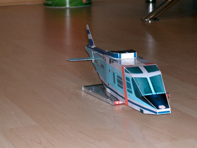

so ich war einkaufen, ne neue Tintenpatrone und Photopapier *g
Das ist dabei herausgekommen
Jetzt hab ich nur das Problem , wie mach ich den Rumpf fest?
Am besten ein gestell unte das eigentliche Chassis , oder?
MfG. Michael
grüße Michael

Mataschke
Beiträge: 10112

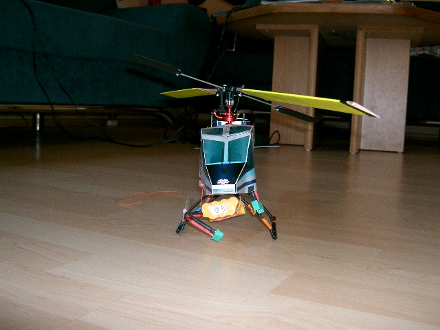

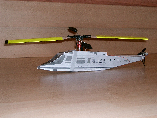

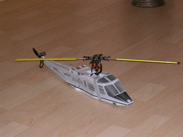

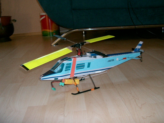

Hi an alle,
so jetzt habe ich den Rumpf eingebaut!
Gerade beim Testflug will anfangen zu schweben, Pic neigt sich gaaaanz langsam nach links, ooooohhhhhh, Motor aus aaahhh, puh glück gehabt, die Blätter liefen schnell genug aus sodas sie einfach zusammengeklappt sind und der Pic auf der Seite lag *g
Hier noch n paar Bilder!
Bin leide erst am 23. wieder online, also bis dann
"ich muss weg!" *g
MfG. Michael
