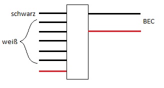

Hallo und guten Abend zusammen.
Ich möchte gerne wissen ob es technisch machbar ist 7,4V aus dem Balancerkabel einen 6S Akkus rauszubekommen.
Der Akku aus dem es genommen werden soll hat am Balancerkabel folgende Farben.
Schwarz - 5x weiss - 1x rot
Wenn ich es richtig betrachte ist schwarz Masse und kommt auch an das schwarze Kabel vom BEC. Dann nehme ich einfach 1x weiss und 1x rot und verbinde das mit dem roten Kabel des BEC. Dann sollte das BEC doch direkt mit 7,4V versorgt werden. Sehe ich da richtig?
Gruss Basti
frankyfly
Beiträge: 12239
#2 Re: 7,4V BEC an einem 6S Akku
Beitrag von frankyfly »
Yaku79 hat geschrieben:Dann nehme ich einfach 1x weiss und 1x rot und verbinde das mit dem roten Kabel des BEC
vom ballancerkabel? besser nicht, denn dann schließt du Zelle 2-6 kurz
du nimmst schwarz und das zweite weiße
schwarz kommt an den Minus-Eingang und weiß-2 an den Plus-Eingang von deinem Spannungsregler
asassin
Beiträge: 5931
Wohnort: Bremen-Brinkum/Stuhr
#3 Re: 7,4V BEC an einem 6S Akku
Beitrag von asassin »
Yaku79 hat geschrieben:Wenn ich es richtig betrachte ist schwarz Masse und kommt auch an das schwarze Kabel vom BEC.
Richtig
Yaku79 hat geschrieben:Dann nehme ich einfach 1x weiss und 1x rot und verbinde das mit dem roten Kabel des BEC. Dann sollte das BEC doch direkt mit 7,4V versorgt werden.
Falsch
wenn du ein weißes und das rote Kabel verindest, gibt es nen Kurzen.
du brauchst das zweite weiße Kabel neben dem Schwarzen
Edith: zu lange gemalt ;)
Grüße, Martin
