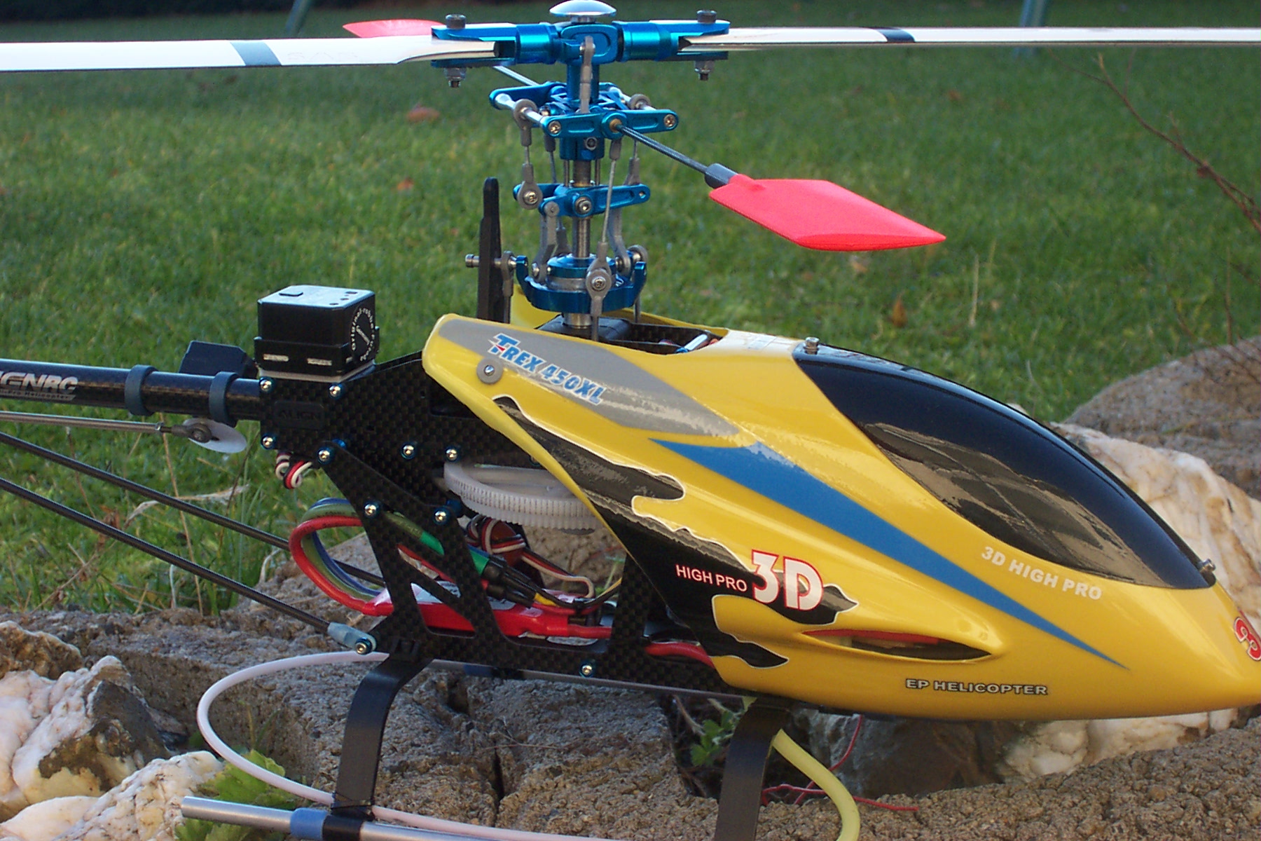

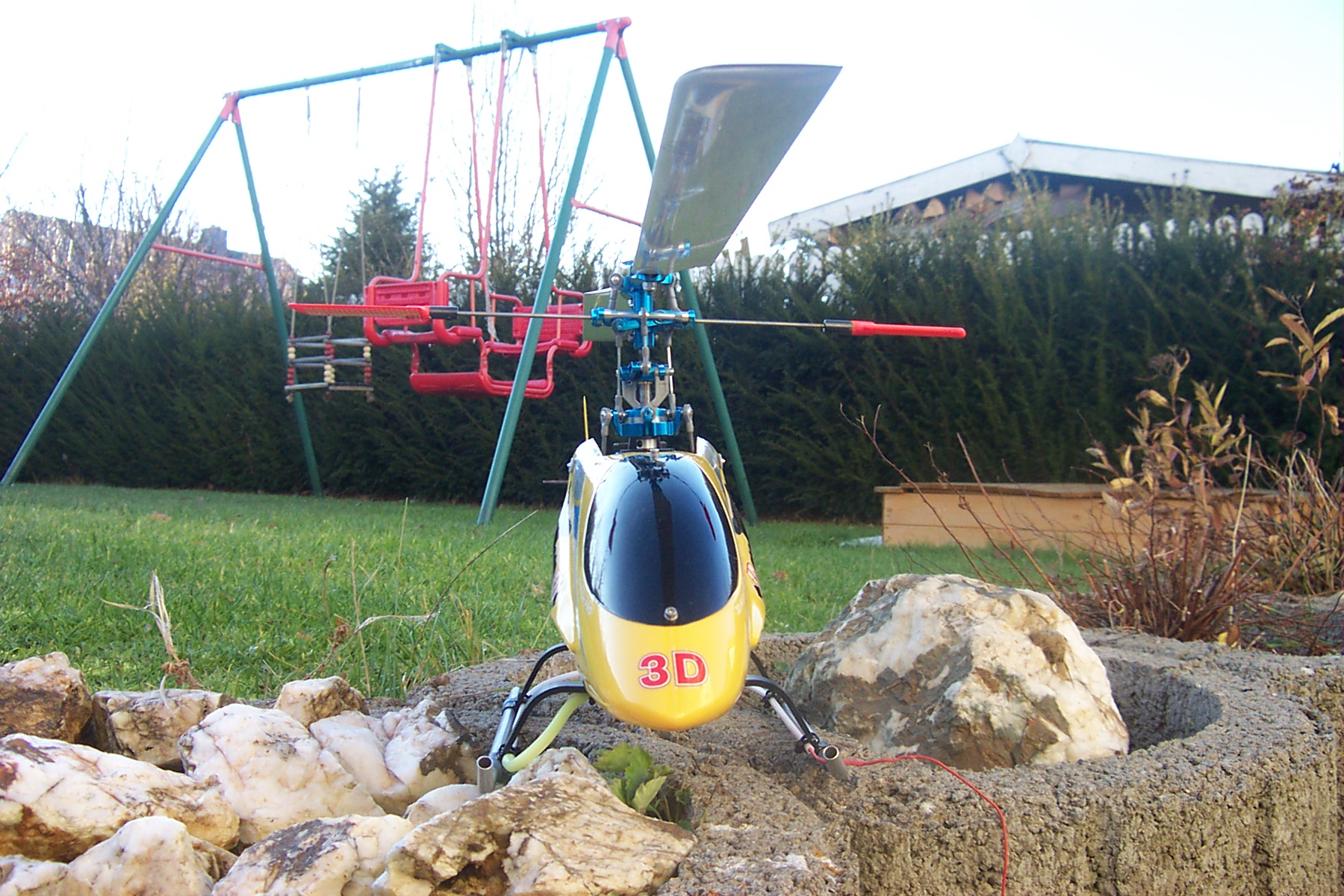

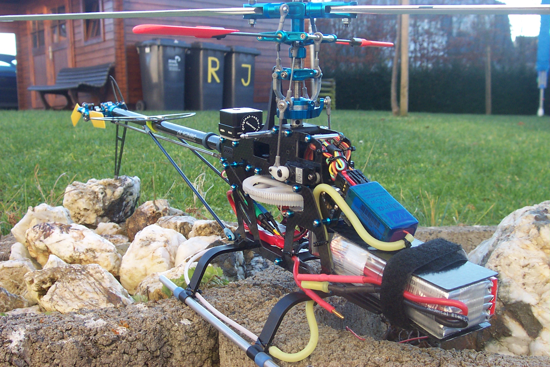

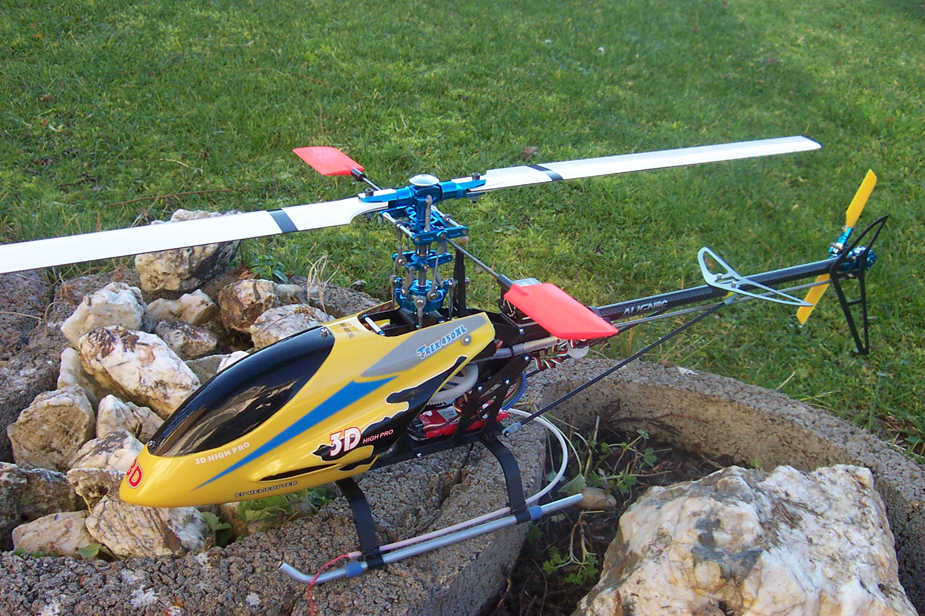

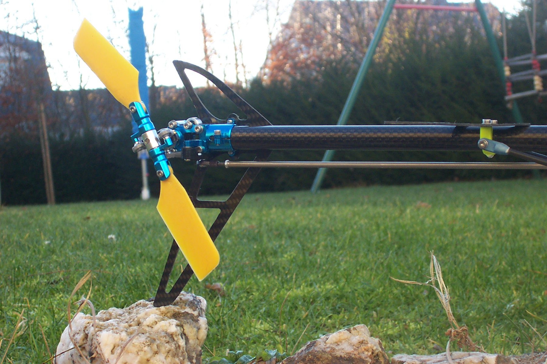

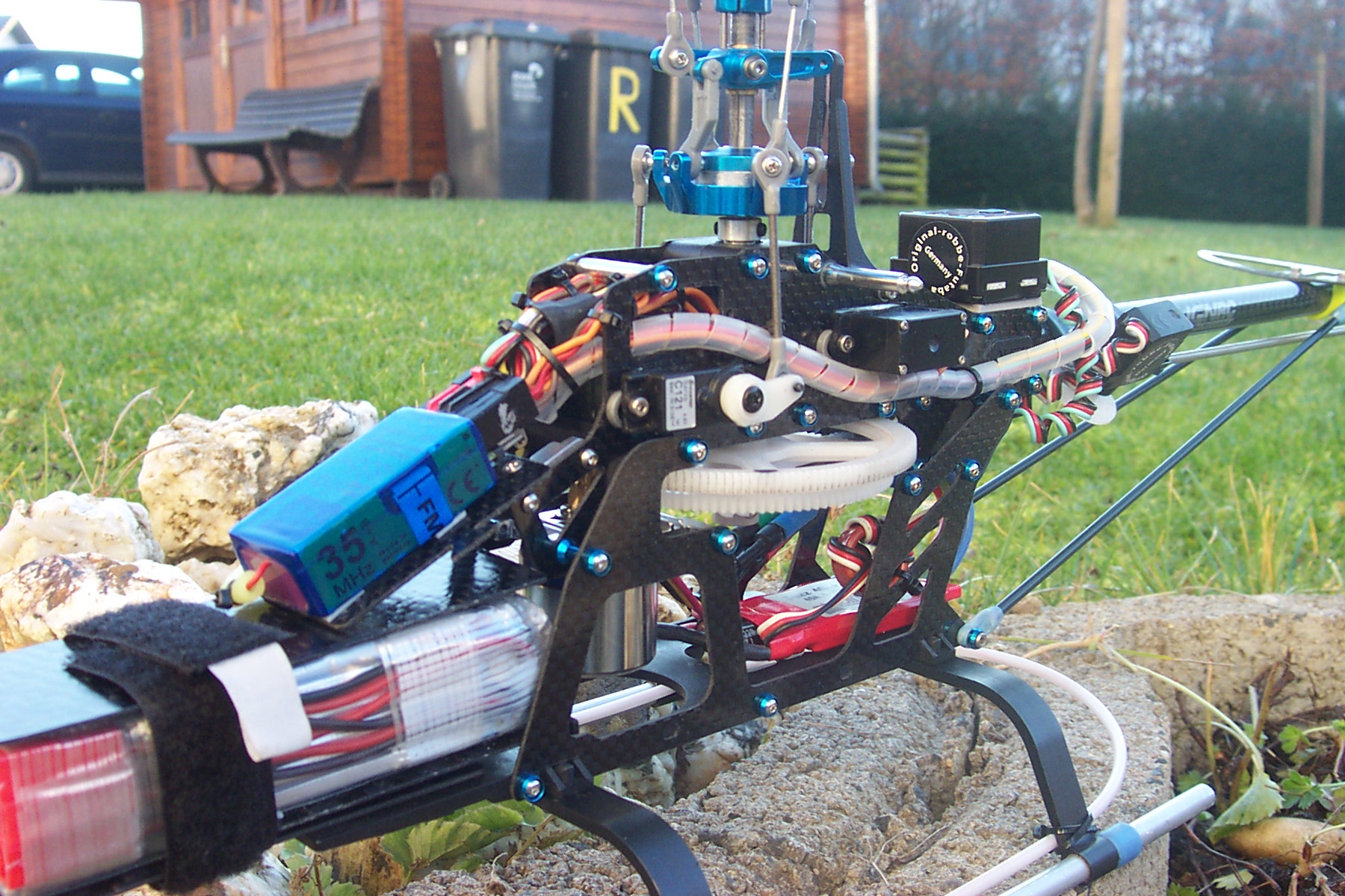

#1 Ist das ein t-rex SE?????
hallo

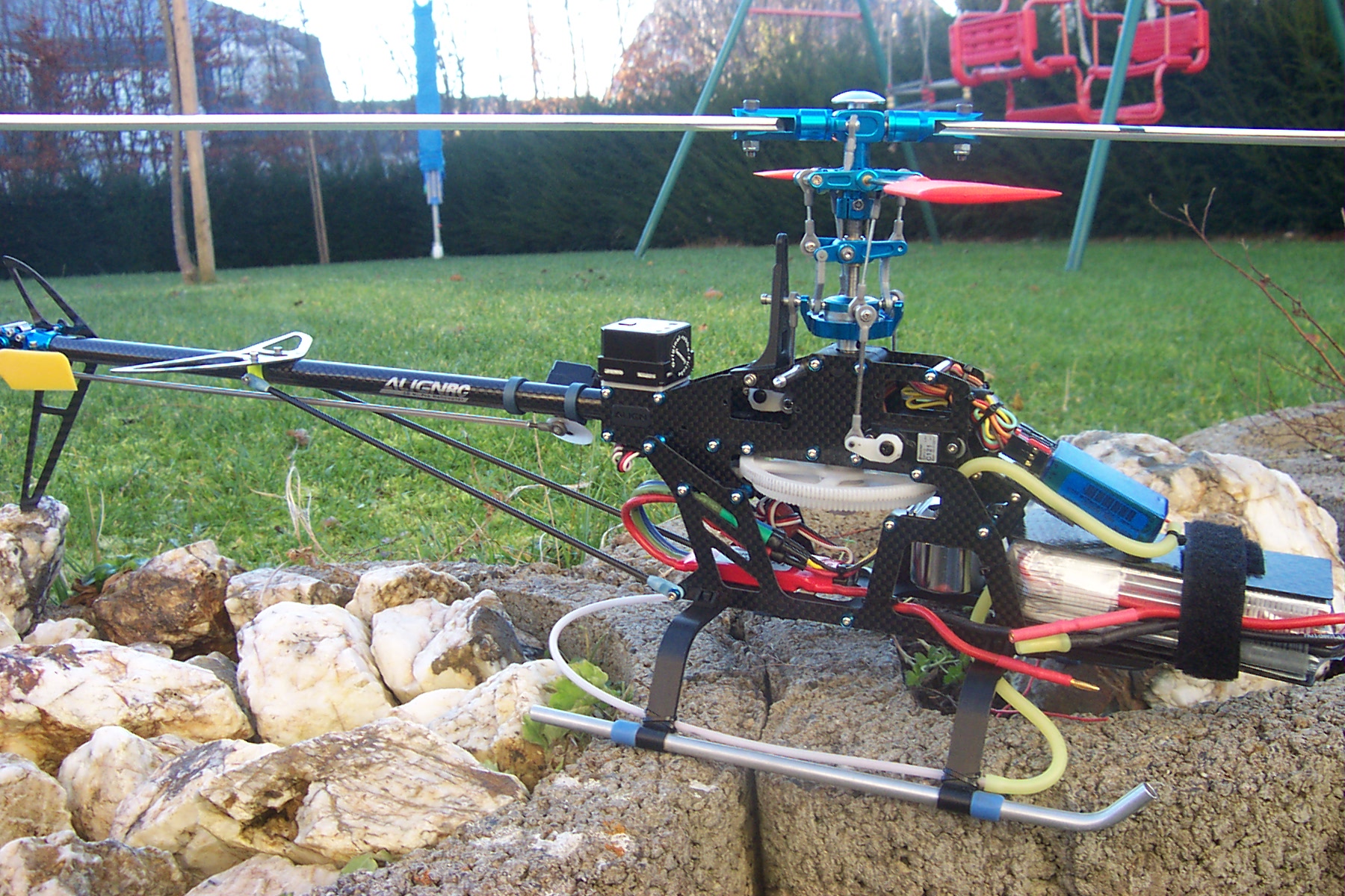

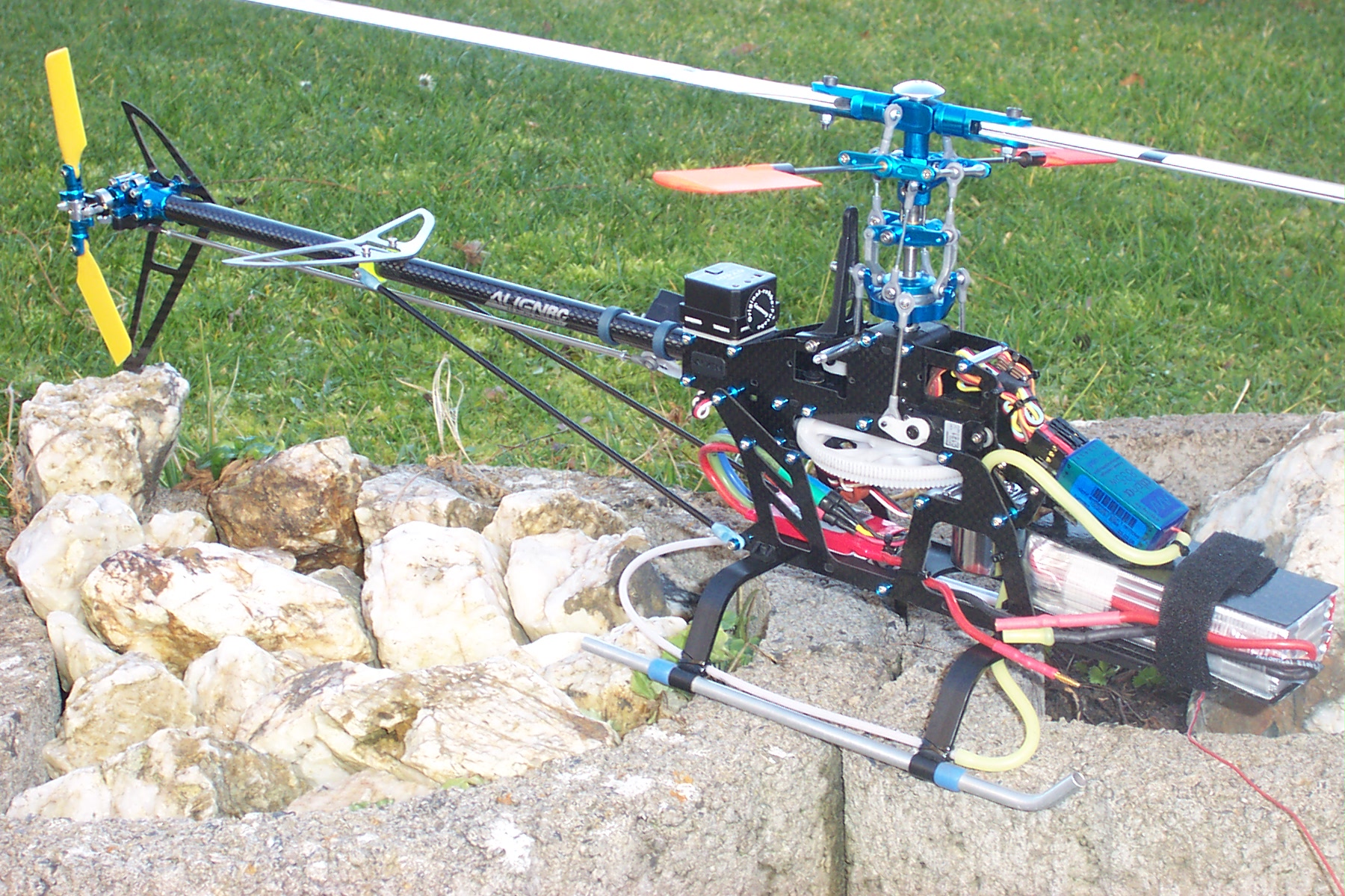

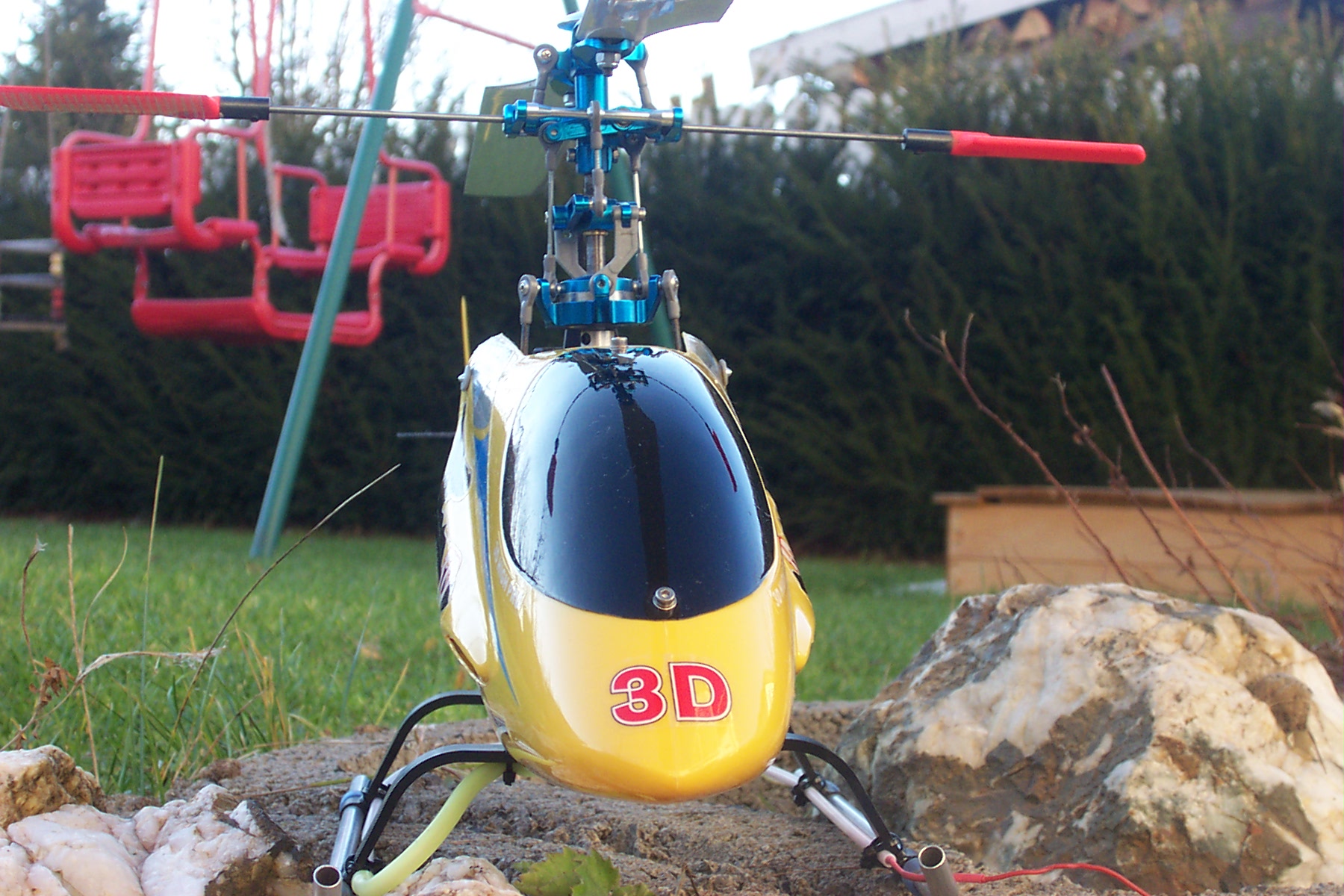

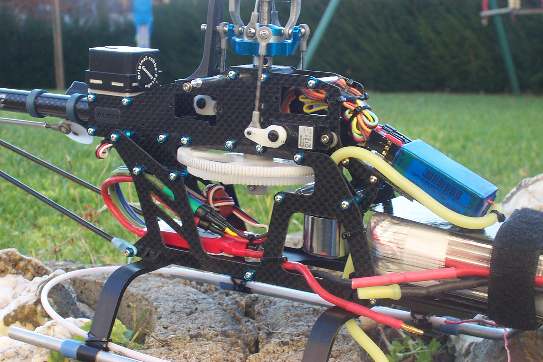

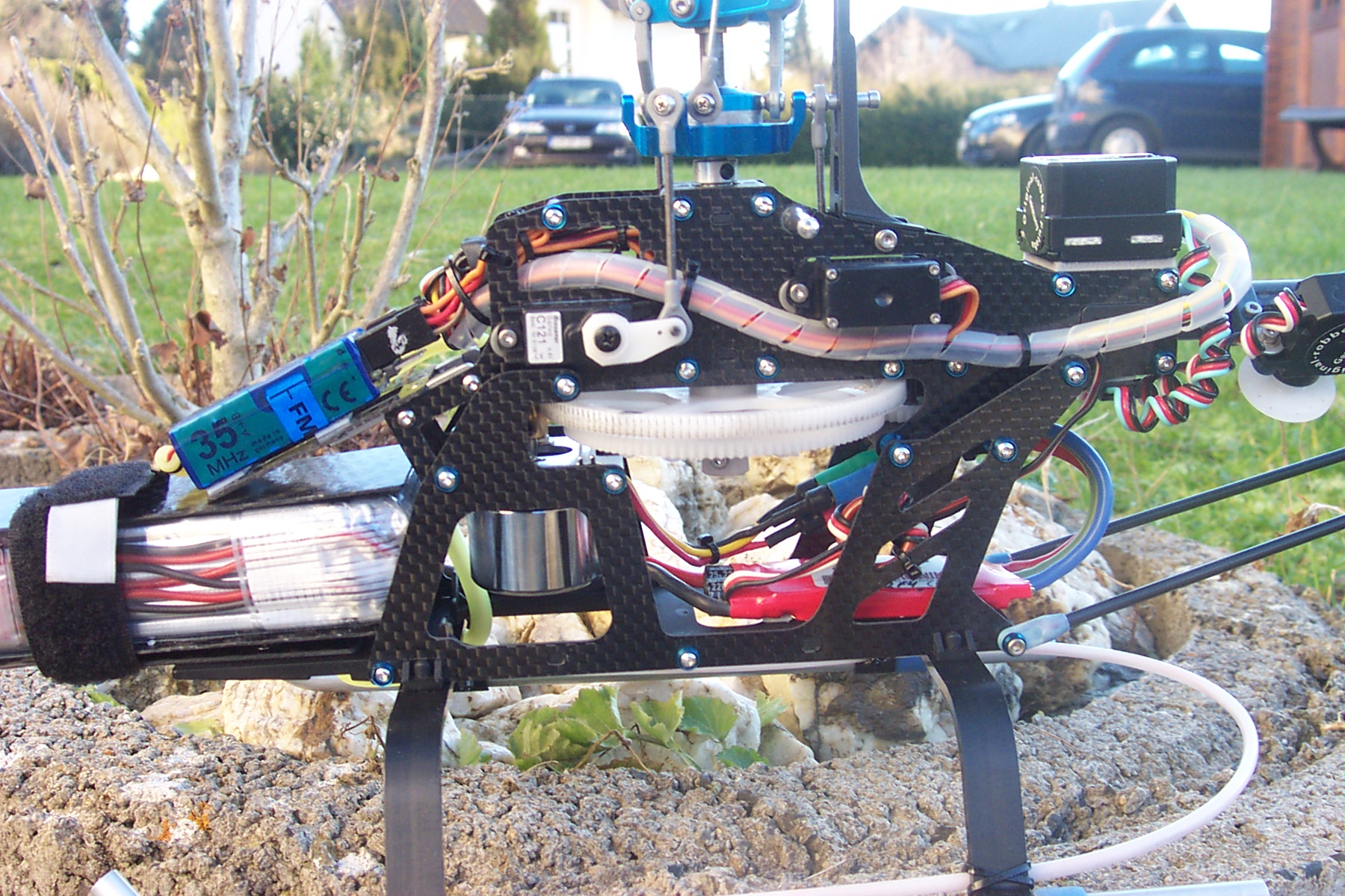

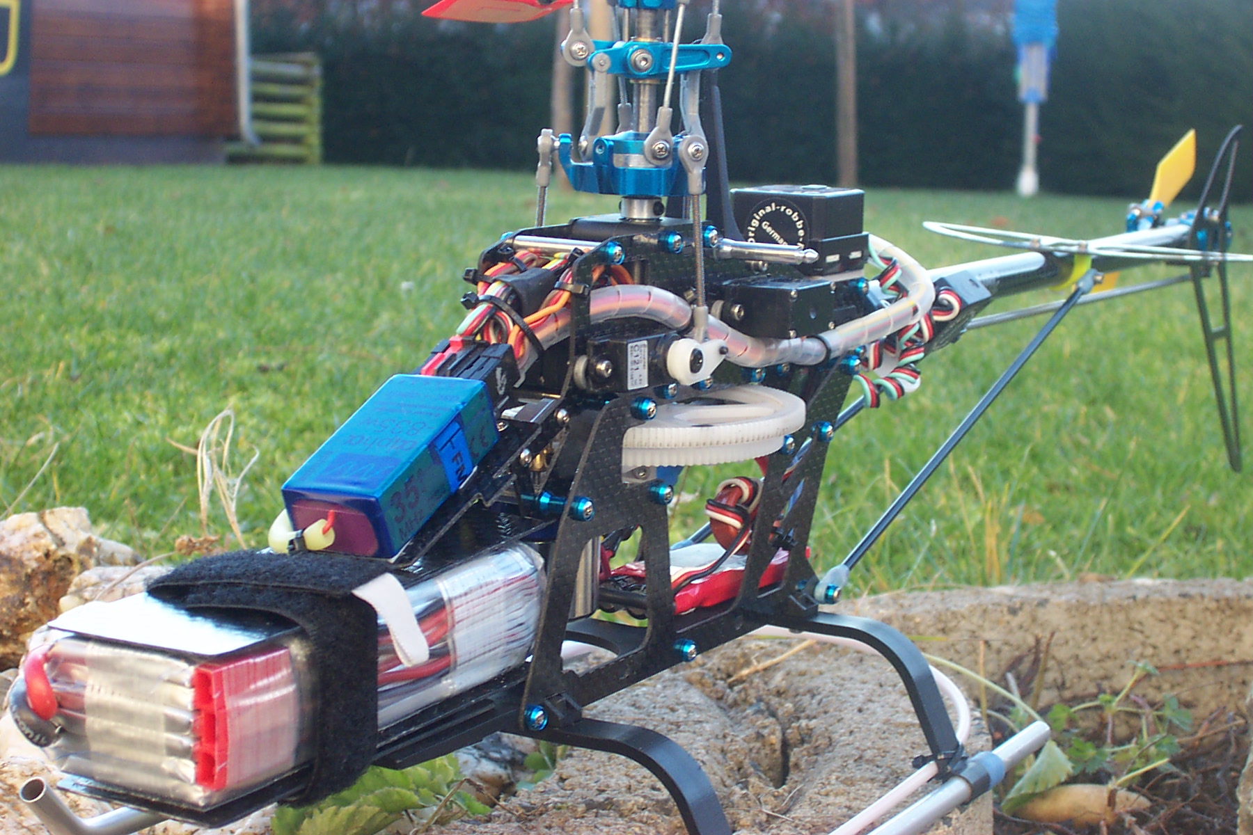

ich hatte ja schon viel am rex getunt und hab mir nun noch zu weihnachten ein carbon chassis von align gegönnt und frag mi9ch nun wie weit er noch von einem SE entfernt ist oder wo der unterschied liegt außer die hecksteuerbrücke und die lagerböcke aus alu????
hier sind mal fotos!!

Der SE hat schwarze Kugelpfannen, andere HeRo-Blätter und keine "Barbie-Paddels"
- außerdem so silbriges CFK.
Und, gaaaanz wichtig: Die ALU-Servobefestigung und 'n anderen Dekorbogen
Dafür ist Dein Landegestell wesentlich praxisgerechter
Trotzdem - fast zu schade zum Fliegen
- oder?
Grüße Wolfgang

hi wolfgang
stimmt nicht ganz den SE gibt es auch in schwarzem cfk von align.
http://www.align.com.tw/shop/product_in ... anguage=en
die barbie paddel sind nur damit man ihn besser sehen kann.
übers dekor kann man streiten aber mit den servo halter hast du recht kommt auch noch.
kugelpfannen stimmt auch ist aber auch nicht soooo wichtig.

Yap, ist sehr schön geworden.
Aber, immer noch rx vorne, und Regler hinten.
Hier hättest Du doch genug Platz gehabt, das sauber zu trennen.

hi michatracer hat geschrieben:Yap, ist sehr schön geworden.
das versteh ich nicht ganz, was meinst du? diesesmal ist doch der schulze weit vom regler weg und was soll ich denn noch trennen???

Du hättest aber immens Kabel, und damit auch Gewicht sparen können, wenn Du den JAZZ dahin gemacht hättest, wo jetzt der Schulze ist.Reimann hat geschrieben: das versteh ich nicht ganz, was meinst du? diesesmal ist doch der schulze weit vom regler weg und was soll ich denn noch trennen???
Bei meinem werde ich die Akku-Kabel auch noch weiter kürzen, wieder ein paar Gramm.

Was noch fehlt sind die Aluteile von den Heckstreben und dem Höhenleitwerk.
Zudem solltest du mal deine Akku Stecker überdenken.
Gruß Frank
