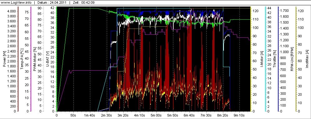

Ich fliege damit 6min Tictocs in allen Varianten bei 1650 rpm. Im 4000er 10S verbleiben dann circa 20%. Ich fliege ihn mit einem 12er Ritzel (habe aber 520KV). Und mit Regleröffnungen von 20 (1350rpm) - 55 (1650rpm) - 65 (1850rpm). Warm wird der Scorpion natürlich schon, aber der Pyro den ich vorher hatte hab ich auch ganz gut heiß bekommen, also da geben sich die Motoren nix. Nur dass der Pyro (auch 520KV) schneller gewürgt hat und ich den 5020 noch nie gewürgt habe.
Hier noch ein Log mit dem Jlog2 von heute mit einem Jive 80+HV, wie man sieht verträgt der Jive das auch mit einem Kühlkörper komme ich so bei 25°C Außentemperatur auf 75°C auf der Endstufe.

...super Info - Danke! Da dürfte der 5020-450 bei mir ja maximal handwarm werden
Gemäß Deinem Log waren es ja dann auch gute 8 Minuten, also dürften die 10 Minuten auch kein Problem sein.
Mal sehen ob das 12er oder das 13er Ritzel besser passen wird. Bei den Drehzahlen dachte ich so an 1300rpm, 1450rpm und 1600rpm.
