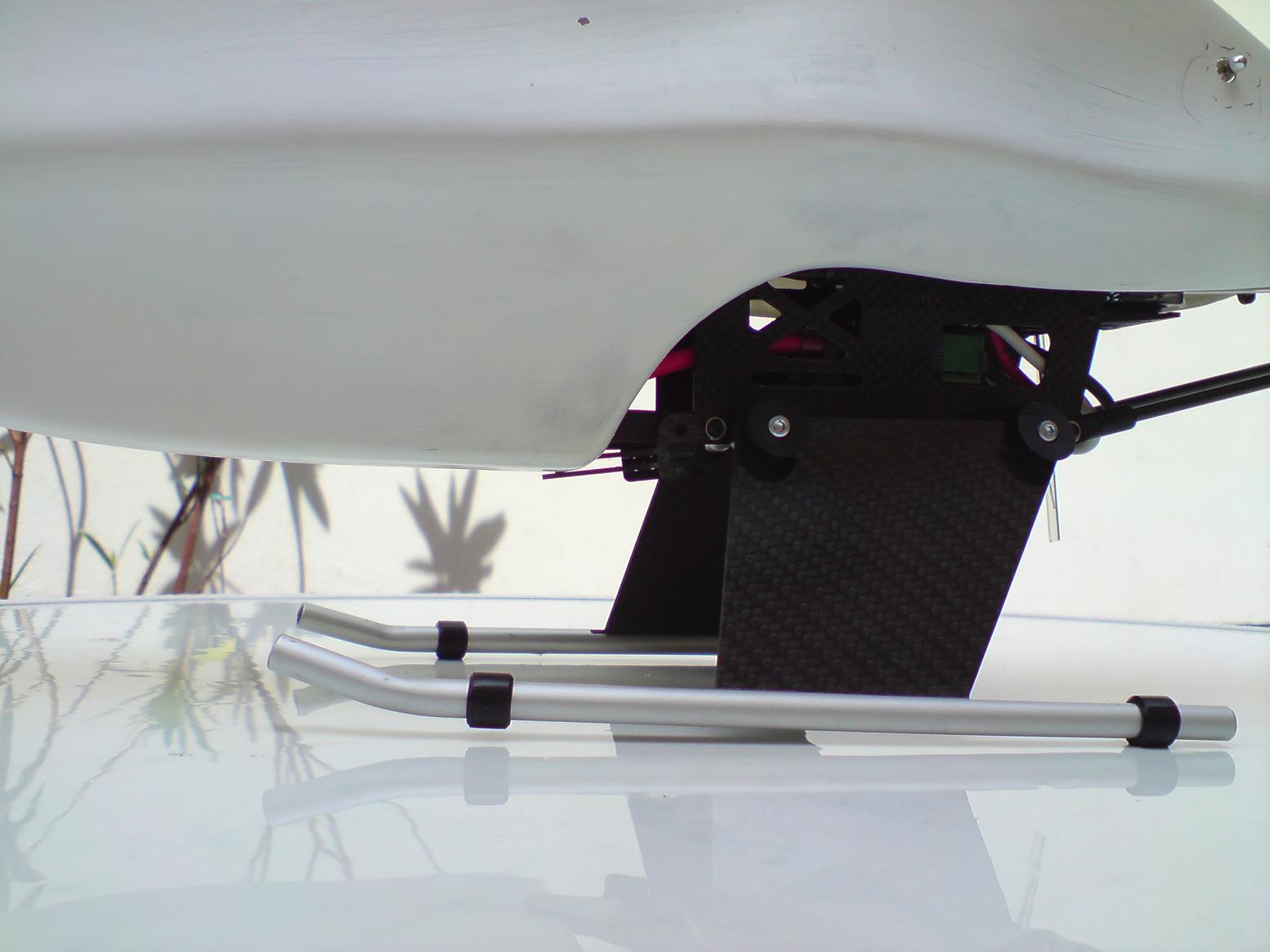

So leute, hier mal ein paar bilder meines kleinen 500er mp-style.
Hab noch etwas schwierigkeiten mit der unteren haubenbefestigung... :evil:
Ganz fertig isser leider noch nicht, war mit dem 600er mp-style, welcher aber noch die originale mp-haube verpasst bekommt, fliegen :mrgreen:
Setup steht in der signatur.

Jense hat geschrieben:Hab noch etwas schwierigkeiten mit der unteren haubenbefestigung...
Ich habe bei meinem 600er MP-Style unten von innen an der Haube zwei Klettbänder eingeklebt, sodass ich deren Länge variieren kann. Das hält die Haube sehr schön.

Es ging ein wenig weiter: MB geproggt, regler geproggt und grad beim haube anpassen auf das befestigungsproblem gestossen.
Nur mit klettband wird es nicht halten.
Und das teil von microhelis.de passt leider nicht ohne dass es, sagen wir mal komisch aussieht.
Hier ein paar pics:

EDIT:
mit 6S 3000 turnigy wird die haube durch diesen lipo zusätzlich gestützt.
Mit dem klett müsste es also bei diesem setup passen.
Hab grad alles eingestellt (MB und funke), lade 2 lipos und werd mich dann mal an den erstflug wagen.
