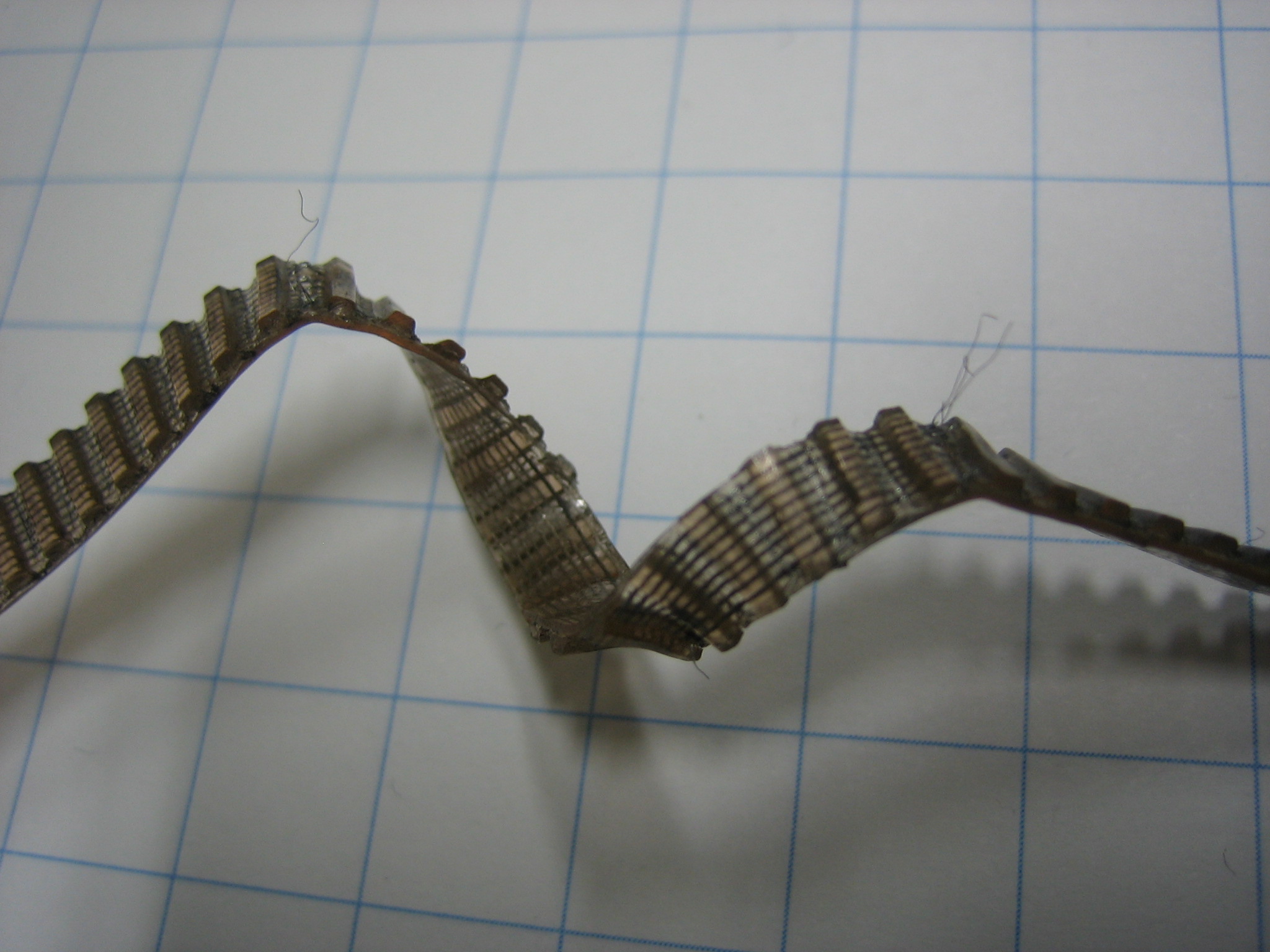

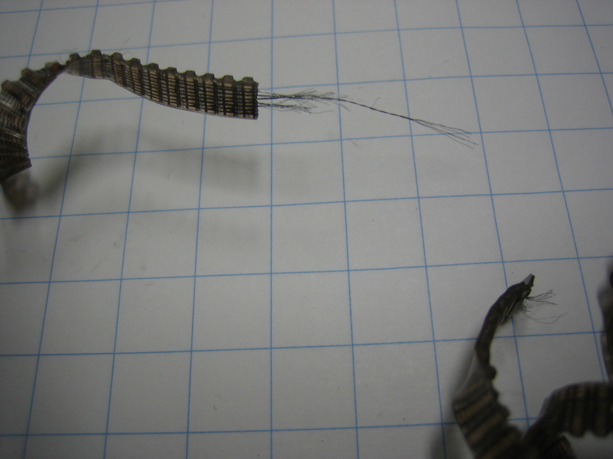

also wenn mal der Wurm drin ist sag ich Euch. Erst ging heute morgen der Jazz nicht, funzt jetzt aber wieder :) und jetzt nach 1 min. schweben ist mir der blöde Heckantriebsriemen gerissen. War nicht hoch ca. 1Meter, hab mich gerade wieder dran gewöhnt mit dem Spirit in der Luft zu sein weil ich die letzten Tage nur Pic V2 geflogen bin. Das Heck hat sich dann im Uhrzeiger sin so 5 mal um 360° gedreht, konnte aber zum Glück den Heli heil zu Boden bekommen also nix kaputt ausser der Riemen.
Wodurch kann denn so etwas passieren? Der Spirit ist ja erst 4 Monate alt... An der Stelle wo er gerissen ist, hängen Metallfäden raus, aber auch an mehr Stellen sieht man diese Fäden auch schon durch... Sehr seltsam

@Bosti - wie oft hast Du denn den Riemen geprüft? Waren die Drähte ruck / zuck draussen, oder hast Du einfach eine längere Zeit nicht mehr geprüft? Ich schau so jeden 2. Flug mal den Riemen nach. Meiner ist auch erst 6 Monate alt. Aber das heisst ja nix!
Wie ist denn die Erfahrung bei den anderen? Löst sich da auch langsam der Riemen auf? Ich denke aber, dass es an der Qulität nicht liegen kann. Und noch was; der Riemen selber ist ja super billig! Da ist ja fast ein Ritzel vom Zoom teurer, aber eben der Schaden, der passieren kann, wenn der Heli ohne Heckwirkung runter geht. Hast ja nochmal richtig Glück gehabt......

@Fistel: Hab den auch jeden 2. Flug geprüft nie was festgestellt und dann heute peng und durch war er... Hätte ich vorher etwas gesehen wäre ich gar nicht mehr damit geflogen, dass wäre mir zu heikel gewesen. Siehst ja auch die Durchsicht hat nix gebracht :(
Ja der Riemen ist billig würde aber lieber etwas mehr ausgeben und dafür jetzt nicht mit Angst fliegen wenn der andere Riemen 3 Monate drin ist... Mal sehen ob es hier noch mehr Erfahrungen zu lesen gibt
