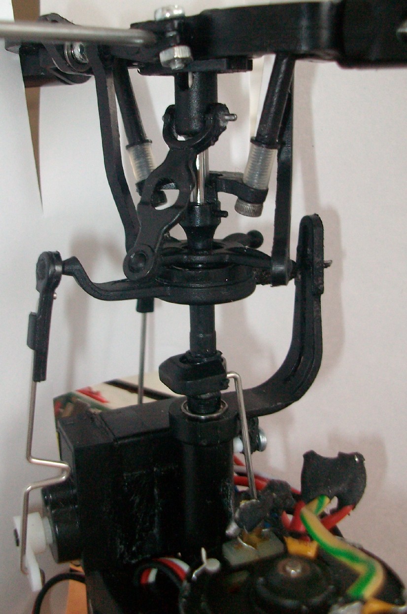

Hallo zusammen,
habe auch den Piccolo Fun von Ikarus das ist der TS-Mitnehmer im Winkel aber beim Pro ist der Mitnehmer gerade nicht im Winkel oder ist das beim Pro normal wei der ja den V hat komme da nicht ganz mit oder habe ich da was falsch gemacht :?:
Lg. Flugengel

Bild 1 TS-von Ikarus Piccolo Fun.JPG (216 KiB) 2600 mal betrachtet
Ikarus Piccolo Pro TS
Bild 2 TS-von Ikarus Piccolo Pro.JPG (204.98 KiB) 2603 mal betrachtet

Mach mal den TS Mitnehmer an den unteren Pins der Pitchhülse und nicht am Zentralstück fest ;-)

Oh Danke Michael,
da mache ich schon seit Tagen herum weil das ja beim Fun und V2 den habe ich auch anderst ist ! habe den also nach dem Fun und V2 gebaut aber jetzt weis ich es.Ich war wohl zu schnell im bauen mit dem TS.
Lg. Jochen
