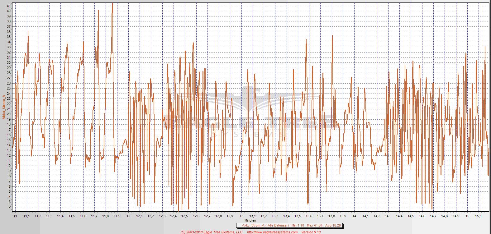

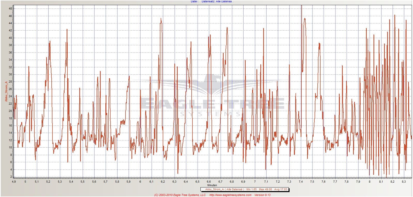

Hallo!
Hab ja hier schon mal so nebenbei geschrieben wie zufrieden ich mit dem 10er Scorpi bin, da er recht gut geht und nach dem
Flug nur minimal warm ist. Schlecht geht er wirklich nicht, aber der Protos geht eindeutig besser, daher habe ich heute mal die Drehzahlen
und Ströme gemessen um zu wissen, was Sache ist...
Ich habe versucht beide Flüge möglichst gleich zu gestalten, was mir auch gut gelungen ist. (Anfangs Speedflug, danach TicTocs, gemischt und nochmal TicTocs)
Der erste Flug war mit 5° Timing, der zweite mit 10°. Die Ströme und Drehzahlen sind dabei fast gleich und auch beim Flug merkte ich keinen Unterschied.
Als nächstes werde ich mal ein größeres Ritzel draufgeben, denn mein AVG Strom lag gerade mal bei 19A bzw. 265W obwohl ich ihn ziemlich gequält habe.
42A bzw. 550W würde er aushalten, also mehr als das doppelte. Werde gleich mal 1-2 Zähne aufritzeln dann sollte er genauso böse wie die Protese gehen..
Falls ihr euren auch schon mal geloggt habt, ladet doch mal rauf, würde mich interessieren
:wink:
Lg. Jürgen
Drehzahlen: <br />Max: 3170 AVG: 3059
Drehzahlen:
Max: 3170 AVG: 3059
Drehzahlen:<br />Max: 3178 AVG: 3078
Drehzahlen:
Max: 3178 AVG: 3078

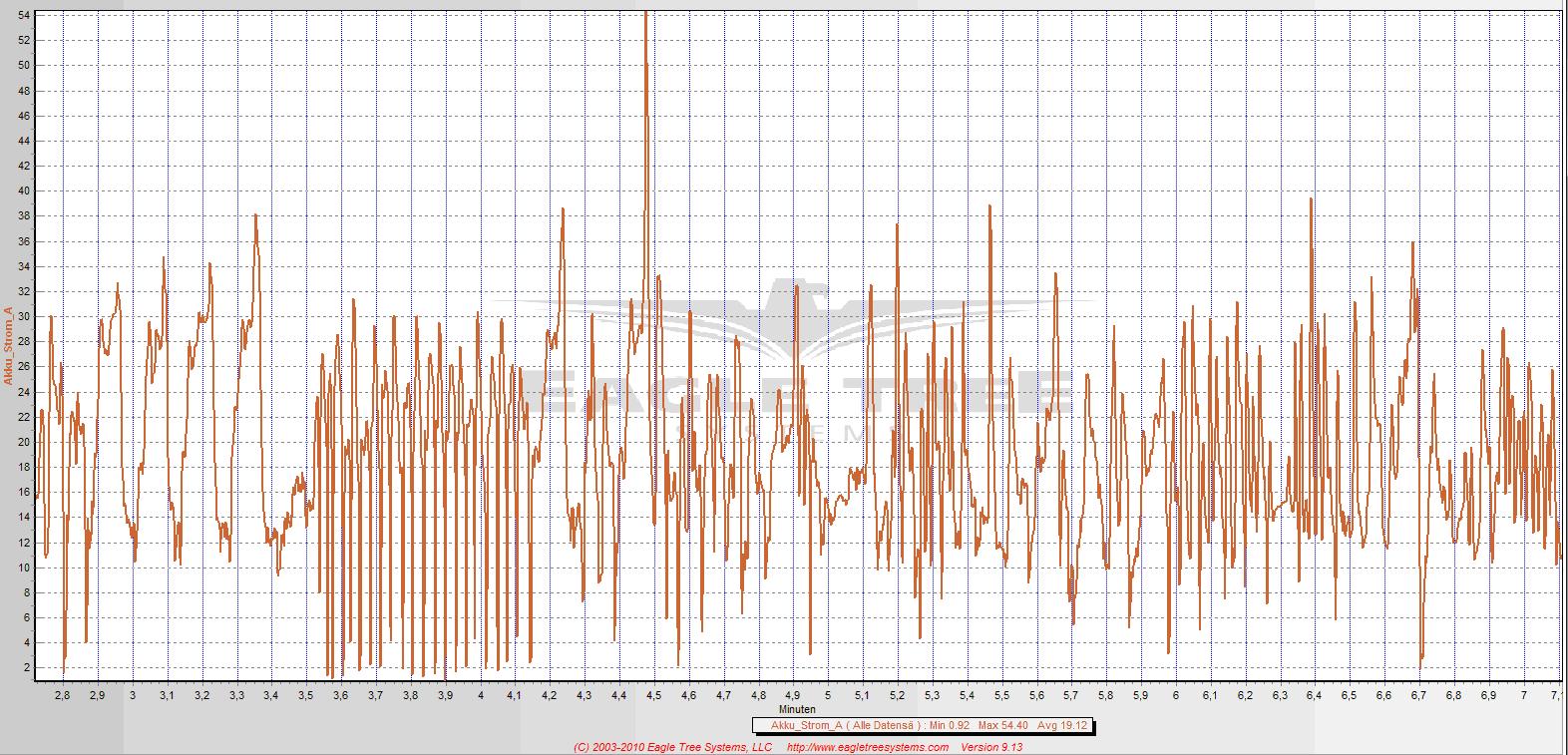

Hallo! Ein Log vom 2221-10 an 4S in einem 450er Rex mit 350er Blättern. Drehzahl hab ich keine Ahnung, war aber noch nicht Maximum.
Gruß Robert

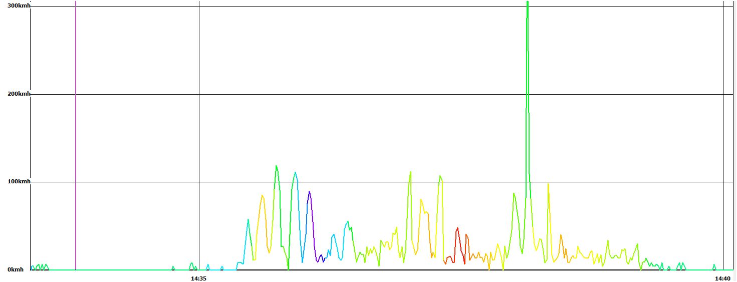

Hallo!
Ich habe heute mal wieder geloggt, nachdem ich zuerst von 12er auf 13er Ritzel und jetzt auf 14er gegangen bin.
Der Flug heute war mit 14er Ritzel, damit habe ich Spitzen von etwa 45A aber besser gehen tut er damit nicht.
Mit 13T geht er ideal, damit dreht er ca. 3300U/min und bricht so gut wie überhaupt nicht ein.
Langsam ist er damit nicht, abgesehen vom Messfehler hat er 118km/h geschafft :D
Lg. Jürgen
