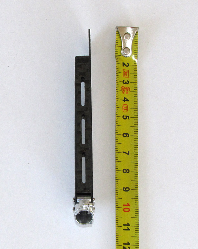

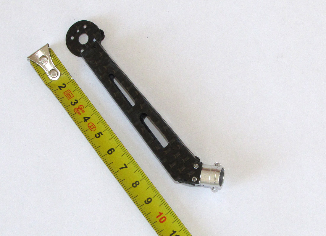

Hier mal ein paar Beispiele: Als erstes mein Projekt zum hochgelegten, Motor getriebenen und Pitch gesteuerten Heck. Der Heli ist aus der 500 g Klasse. Das wird mal irgendwann eine Bo105. Ein gefräster 4-Blatt Rotorkopf gärt auch schon in meinem Hirn.
Low Budget Prozess von der Idee zum fertigen 2D-Frässtück
#1 Low Budget Prozess von der Idee zum fertigen 2D-Frässtück
- CFK-Frästeile für hochgelegten Heckrotor
- IMG_0630.jpg (174.12 KiB) 2418 mal betrachtet
- So sieht es fertig aus
- IMG_0631.jpg (199.37 KiB) 2418 mal betrachtet

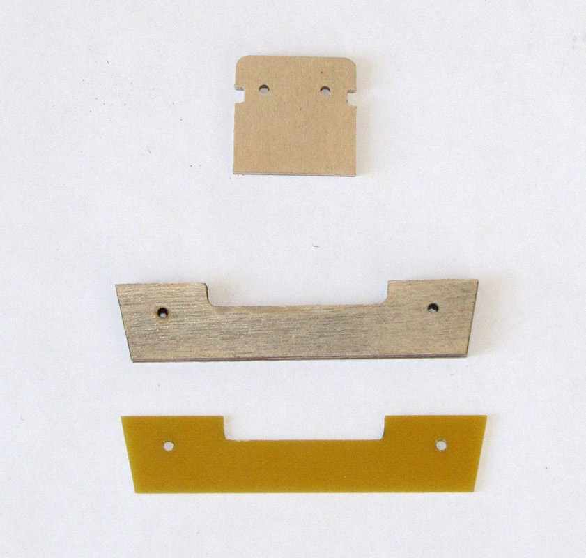

- Vorderansicht
- IMG_0632.jpg (119.03 KiB) 2357 mal betrachtet

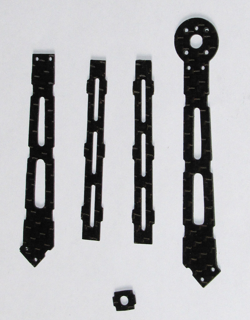

- Andere Baustelle: Rumpfbesfestigung Rex 250
- IMG_0633.jpg (153.06 KiB) 2418 mal betrachtet
